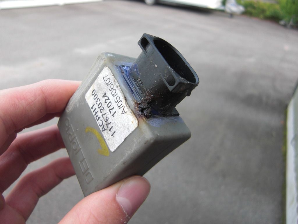

Var ute o körde o märkte att lysena dog (fram) såg att kabeln var lossnat från sockerbiten, satte i den igen men måste satt fel för efter jag kört halv minut avgaspuffa den o dog och börja ryka som fan vid batterit..
Stängde av tändningen o de sluta med lite vatten.

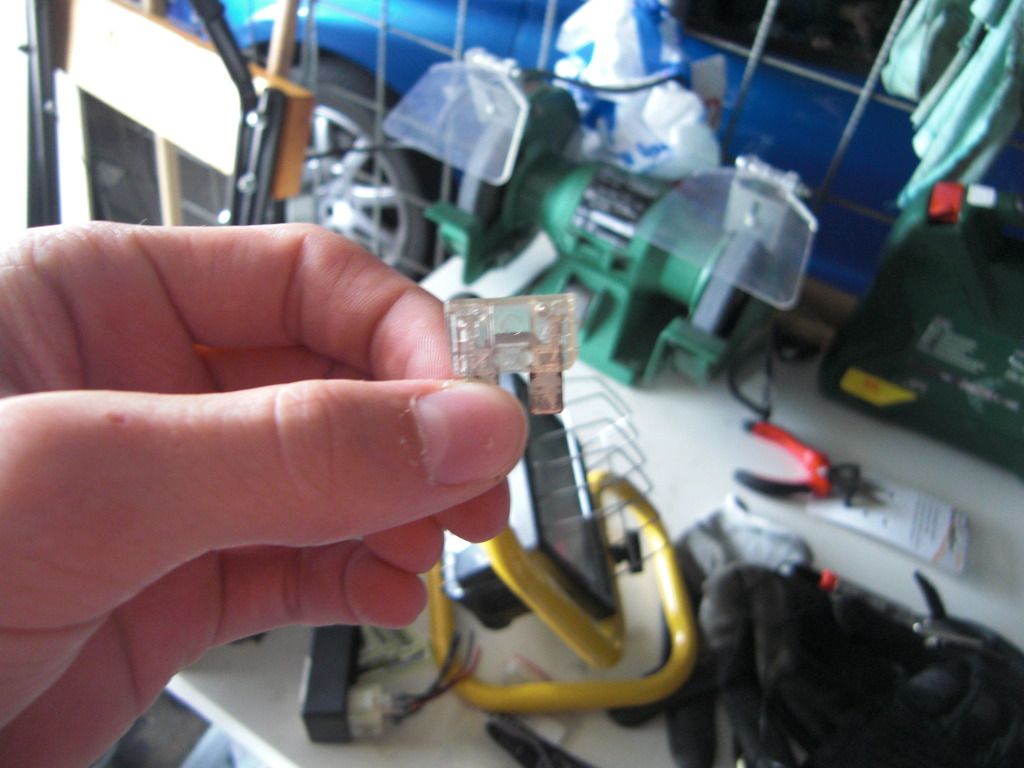

Drog hem den och såg att det kom från CDIn , tyckte att säkringen borde gått men hade den inte, dock sitter de en 23 säkring?? är itne de aldeles för stor?
Ska väl ligga runt 7 har ja för mig?
Kopplade ur lampan fram och testade sätta på tändningen men då börja de ryka från samma ställe..
Så vad tror ni har hänt och hur stor skada kan de ha gett?
Plockade av cdin och sjävla stiftet ser fint ut och kablarna ser hela ut.
CDIn har ett brännhål typ , kan komma med bild imorgon ifall de behövs
Kan de bara ha varit CDIn som paja?
Och de måste väl berott på lampan som jag antagligen koppla fel eller?
Tacksam för svar..

Aa de är cdin..
Men ser man om hela el systemet bränt?
Dock lyser lamporna om jag sätter på tändningen?
Och de kom endast rök från cdin

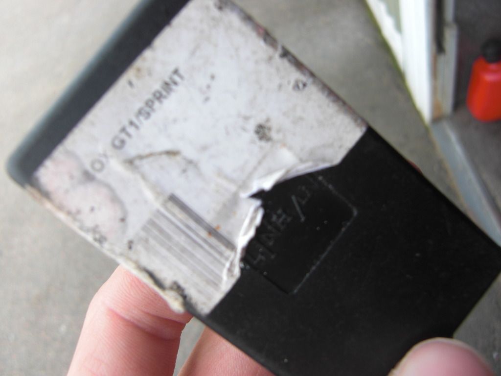

Fick även med en cdi men vet inte om den passar, sen vilken säkring dka sitta i?

Batterit funkar fortfarande iaf, och den sladden jag kopplade in kopplade ur de första jag gjorde.
Men ifall jag köper en CDI box och kopplar in, sen byter säkring till en mindre
kan man väl testa?
[spoiler]Bild[/spoiler]

Kopplingslist har jag där fram till lampor etc, satt på när jag köpte , ingen aning om de är bra eller dåligt . Vad ska man ha för kopplingar då?
Sen var inte detta jag undrade över utan om ni tror de bara är cdin som är paj..
Får beställa hem en ny cdi , tänkte denna : http://twostroke.se/product.asp?product=14160
Den ska väl passsa iom att jag har denna på nu: http://twostroke.se/product.asp?product=21300 ?
Har en sådan hemma Bild
Men är ju somsagt itne samma stift så går väl inte få på denna på nåt sätt antar jag..

När en del i ett elsystem börjar ryka eller brinna är det ganska säkert att anta att dom är trasiga. Problemet för dig är att ta reda på om det bara är den som är trasig, om den skadade något annat när den gick sönder, eller om det faktiskt var något annat som gick sönder först och sedan brände boxen.
Att bara plugga in en ny box utan att kolla över resten av grejerna kan sluta med besvikelse, om den också släpper ut den magiska rök* som finns inbyggd i all elektronik för att något annat var trasigt...
* All elektronik innehåller magisk rök. Det är denna rök som gör att elektroniken fungerar, läcker den ut upphör elektroniken fungera. Eftersom den magiska röken läckt ut ur din nuvarande box behöver den ersättas. :lol:

Okej, men tror du inte de beror på kabeln jag kopplade fel?
Och att anledningen till att säkringen inte gick var för att den var för ''hög'' säkring?

Bump, ska beställa nu , men vad tror ni , räcker de med ny cdi och sen byta säkring förstås?
Nästan säker på att den paja för jag koppla fel
Edit, vilken tycker ni av domma:
http://twostroke.se/product.asp?product=14160 stage 6
Eller
http://twostroke.se/product.asp?product=21505 stylepro ?
