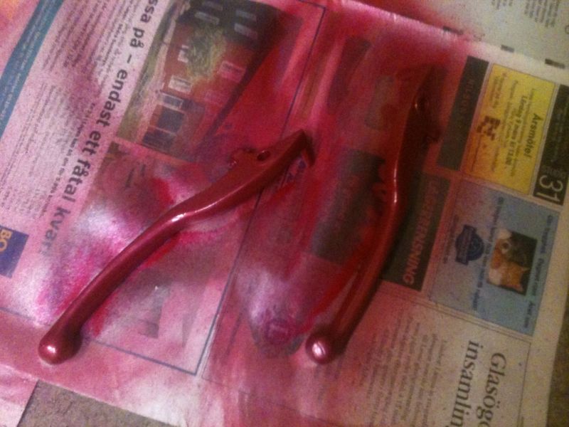

(x) Lacka bromshandtagen

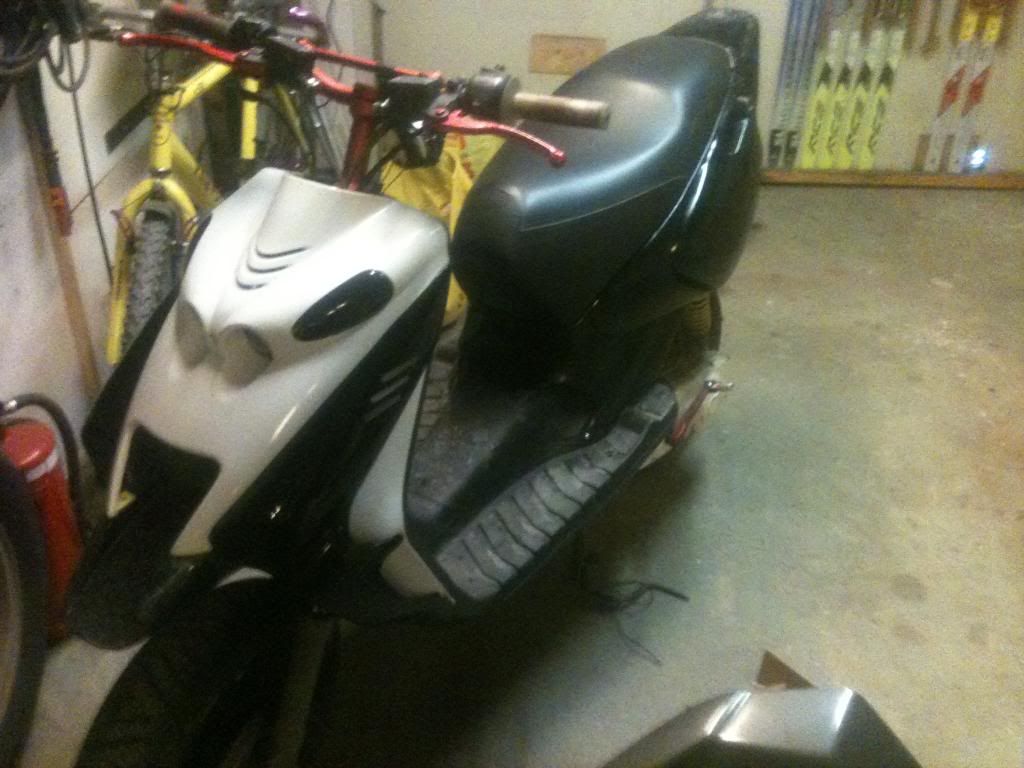

[spoiler]Står och myser i garaget efter jag hämtat den :)

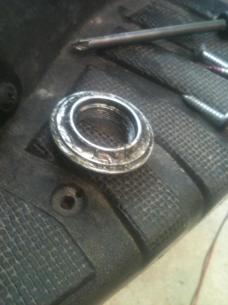

Ojjdå :(

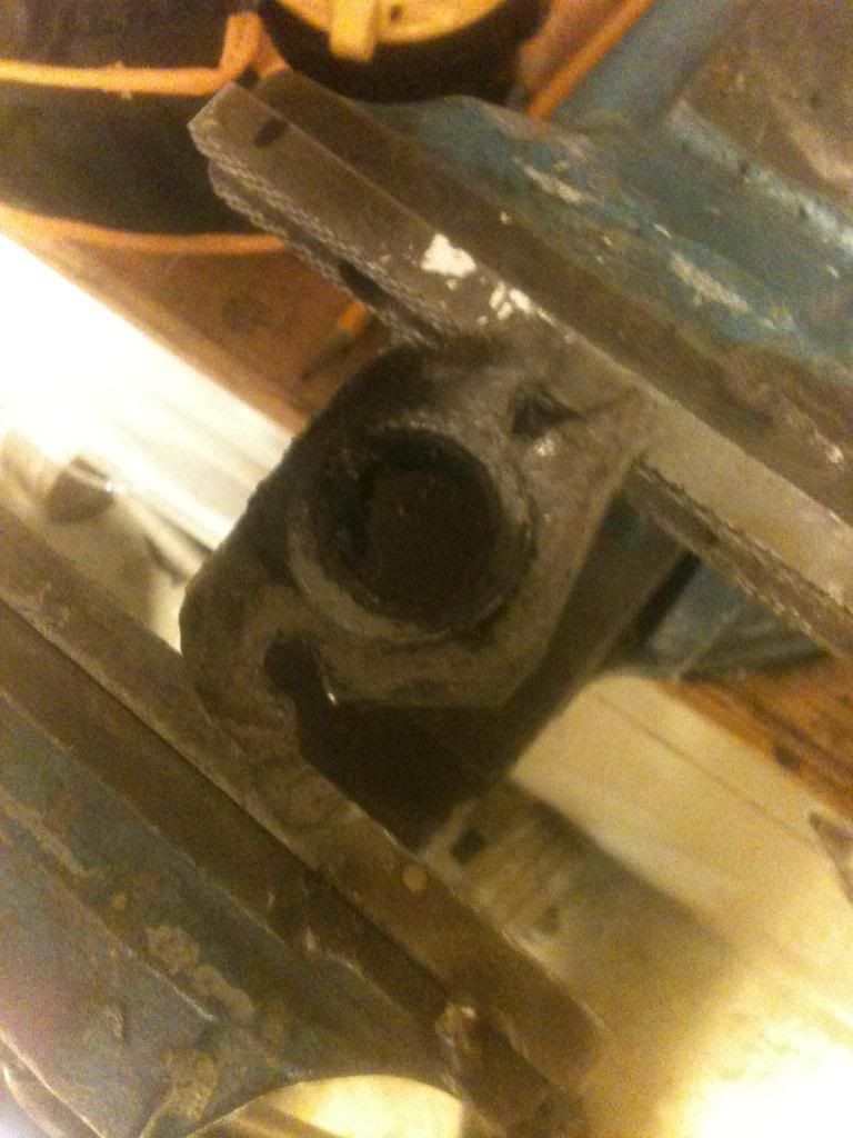

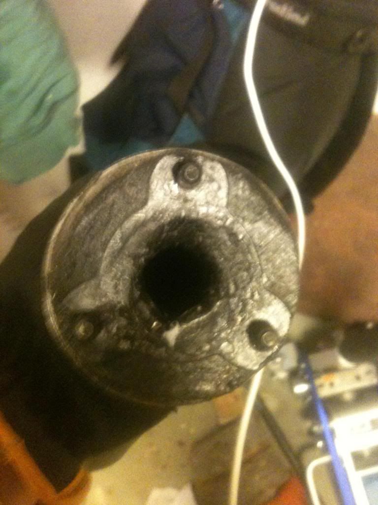

Gick lite åt helvete då jag skulle skruva isär gaffeln och de.. Sluta bara med kullager över hela golvet :( Men har fixat ihop ett av dom iallafall, imorgon blir de mer, och mer bilder! :)

[spoiler]Har iallafall slipat, lackat, klarlackat, putsat, skruvat ihop test kört moppen idag :D Ungefär sammanfattning på allt jag har gjort! Jag hitta mutterjäveln :p den hade ramlat in bakom en kylarslang (?!) så fick söka ett tag xD

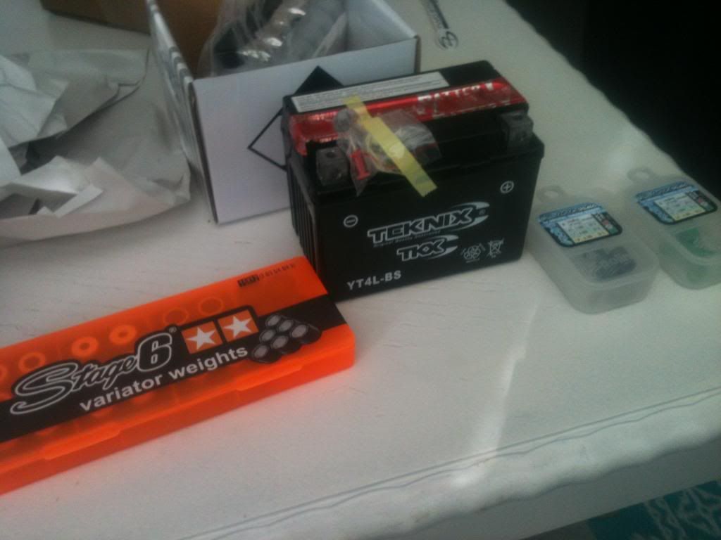

[spoiler]Iallafall så fick jag mina delar idag! Blev överlycklig!
Vad kan vara i detta paket? :D
Papper! :D
Nej inte riktigt, men det här :D
Godisgodis:DD
Gick över till flickvännen och här stod den och myste i värmen :p

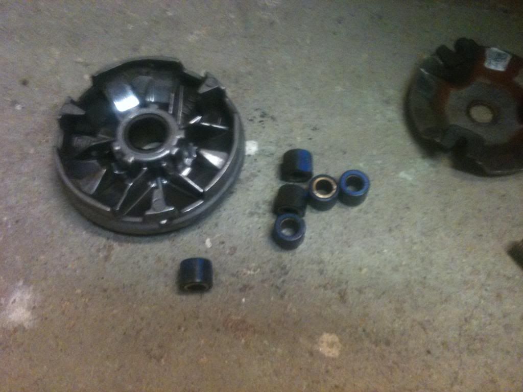

Skruvade av hela skiten, såg att vikterna hade smält haha :p
Bonusbild på 2 skönheter ;)
Behöver lite hjälp nu också! Har bytt vikter till 4.0g vikter och var å körde ca 1 mil idag, så när jag stanna så lukta det bränt gummi. Någon som vet vad de kan bero på? Den varvar ju mycket mer nu, men det borde väll inte göra att det börjar nöta på remmen?[/spoiler]

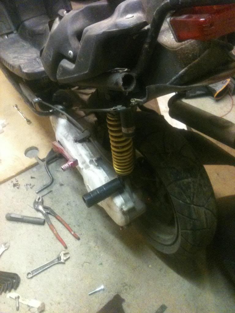

Iallafall så börja jag ta av lite kåpor innan middagen. Här står den halv naken och skäms :(

Halv naken i garaget!

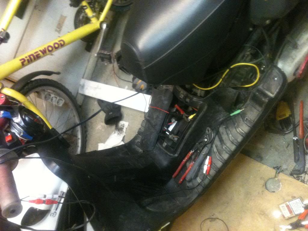

Av med boxen för att fixa lite kablar och slangar
Varför inte tankmätaren funkar :(
Någon som vet ifall man kan ha isär hela tankgivaren eller om jag måste köpa en ny?

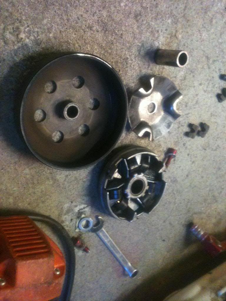

[spoiler]Ni vet ju hur det blir, för mycket skruvande och för lite fotande :/ Så blev inte så jätte många bilder!

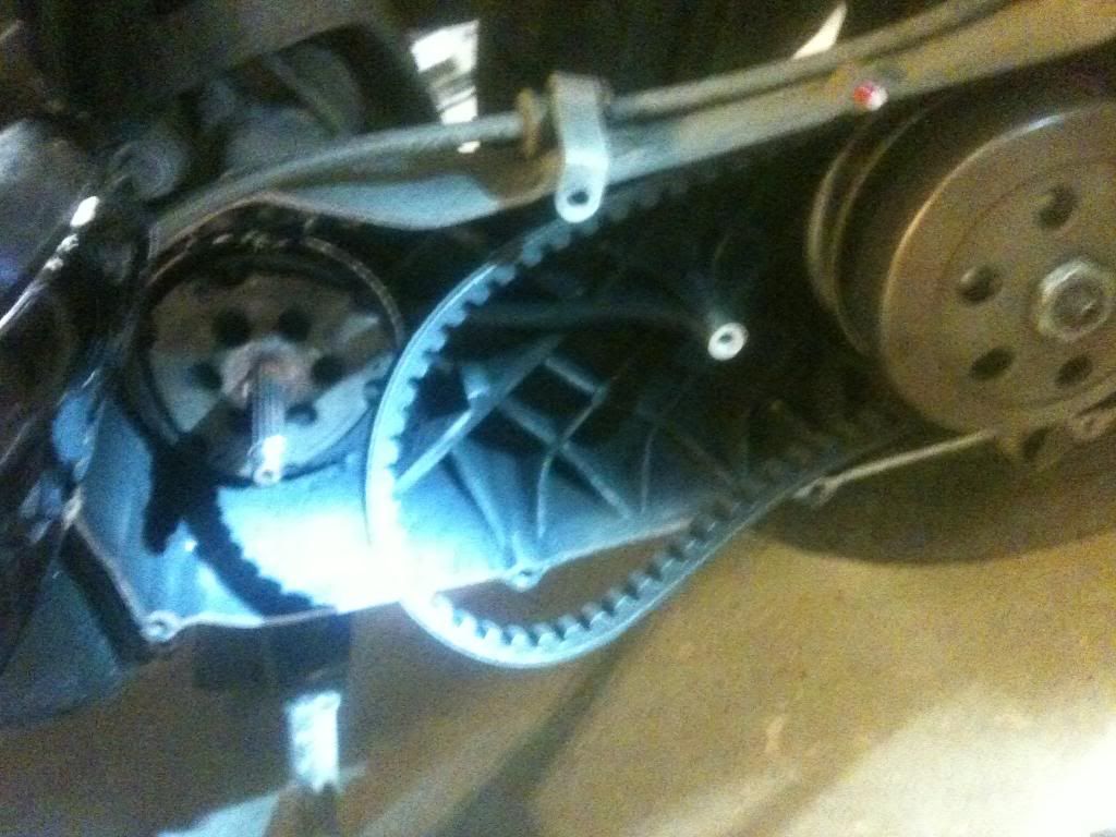

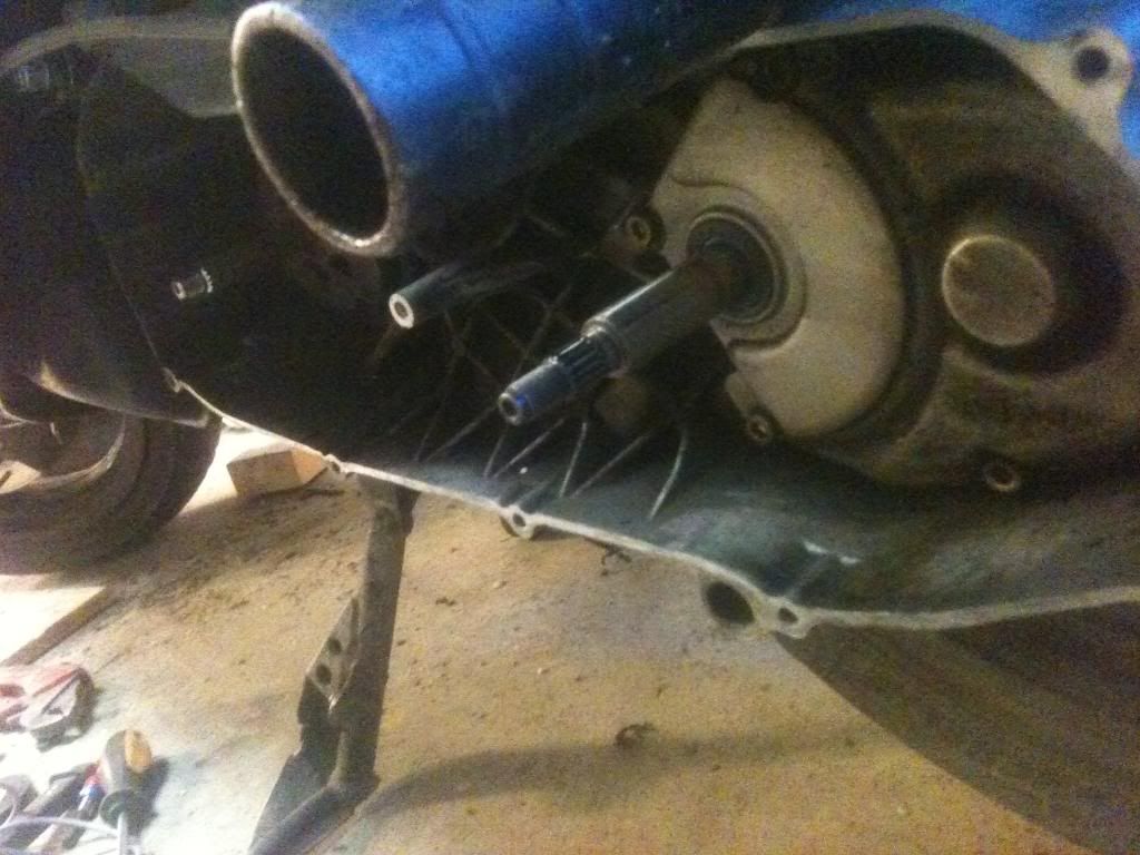

Men iallafall så tog jag av kopplingen Då blev de tomt :(
Gjorde även rent lite där, allting var täckt i svart sot/gummi från remmen :/
Försökte även använda mig av en avdragare som skulle ligga som motstånd då jag tog isär kopplingen, men den släppte och så hamna mitt finger mellan kopplingen och avdragaren då fjädern släppte. Så fick en köttsår, och det gjorde ont som fan :(

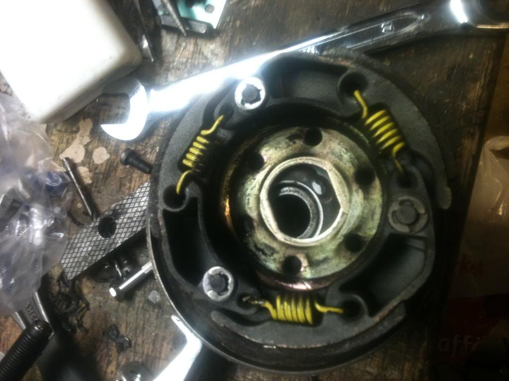

Min värsta fiende! :(
Dom gula fjädrarna var ganska slitna! Dom var mjukare än dom ska vara :o
Är det här slitet? Måste man köpa nya? Eller funkar det här?

HanSomBoriSkOgen skrev: Det är den röd/rosa metallic lacken som finns på biltema :) styret och stammen är ju str8 original röd :)
Okej men är den så röd i verkligheten som den är på denna bilden:
"Bild"
För du har väl målat handtagen i den färgen?
Bromshandtagen är målade med biltemas färg ja! :)
Bilden luras lite, den är lite ljusare. Man ser lite nyansskillnad jämfört med styret och stammen.. Biltemas är liiiite mer rosa.. Men inte mycket :)
Okej tack ska det till kåpor men jag ska kolla hur biltemas "candyapple red" är också;)
Hehe okej :p gillade färgen där riktigt mycket :D

Ett tips är att du använder "plastic primer" innan du lägger på färg. Efter det kör du lack! Gjorde det själv i helgen och blev mer eller mindre mycket nöjd över resultatet. Blankt och fint!
HanSomBoriSkOgen
Inlägg: 77
Blev medlem: 17 mars 2013, 18:38
Ort: Någonstans i Sverige, inte säker på vars
Inlägg av HanSomBoriSkOgen »
Snowrider skrev:Ett tips är att du använder "plastic primer" innan du lägger på färg. Efter det kör du lack! Gjorde det själv i helgen och blev mer eller mindre mycket nöjd över resultatet. Blankt och fint!
Använde faktiskt det, dock så biltemas.. Så kanske där det är lurt :P

att du har fått apelsinskal har inget att göra med att färgen är köpt på biltema. blir apelsinskal när man har för lite färg :)

Men ibland är biltemas saker lite konstiga, för jag fick knappt till de bra nånstans, och då jag höll lite närmare eller börja spreja "saktare" så börja det bara rinna :(

Mini update via luren.

Gissar på att remmen slirar då du har för lätta vikter.. sätt dit hårdare kopplingsfjädrar eventuellt tryckfjäder så löser det sig! :)
HanSomBoriSkOgen
Inlägg: 77
Arkstar skrev:Gissar på att remmen slirar då du har för lätta vikter.. sätt dit hårdare kopplingsfjädrar eventuellt tryckfjäder så löser det sig! :)
Röd tryckfjäder och gula fjädrar.
Är svarta eller gröna fjädrar hårdare än gula? :)
Arkstar
Inlägg: 1760
Ort: Oxelösund
Inlägg av Arkstar »
Har ingen aning då jag inte vet fabrikat på dem :/
Men du får nog testa dig fram! :)
HanSomBoriSkOgen
Inlägg: 77
Aaa okej :) får bara inte av den förbannade kopplingsklockan ._.
Arkstar
Inlägg: 1760
Ort: Oxelösund
Inlägg av Arkstar »
Arkstar skrev:
HanSomBoriSkOgen skrev: Röd tryckfjäder och gula fjädrar.
Finns tre saker du kan göra för att ta av kopplingsklockan..
1. Trä ett snöre i själva klockan och knyt fast bakom /vid dämpen
2.Mutterdragare :lol:
3.Vet du din mm på själva kopplingen? :) själv har jag 41 mm men vet inte vad du har,
http://www.twostroke.se/product.asp?pro ... ttrib1=283 skaffar du det här verktygen kan du ta av kopplingsklockan och kopplingen enkelt! :)

Aha aaaokej! :) Mutterdragare har jag inte tillgång till :/ Känns också ovärt att köpa en för att ja ska använda den en gång ^^
Får testa dedär med snöret! :)
Btw. Så blev redigt sugen på 70cc :roll:
