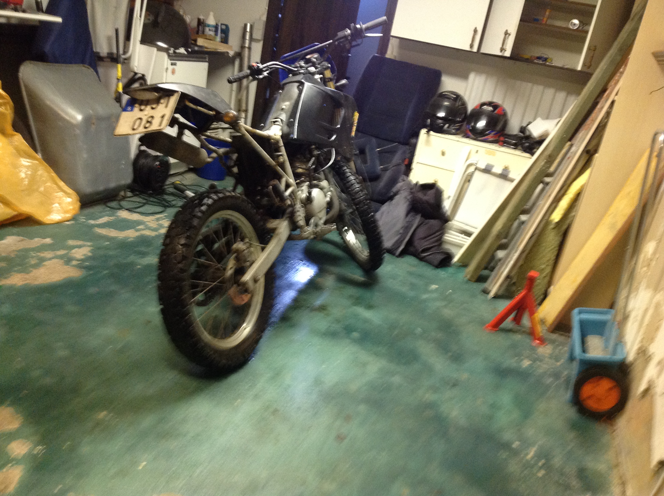

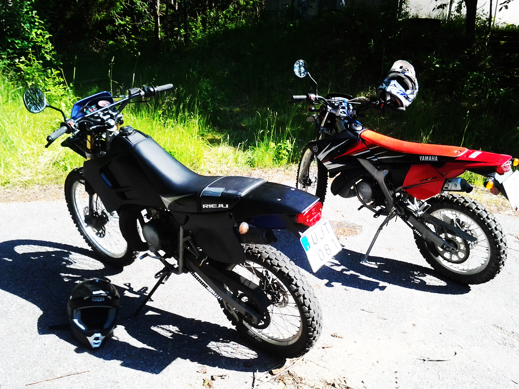

När jag hämtade den

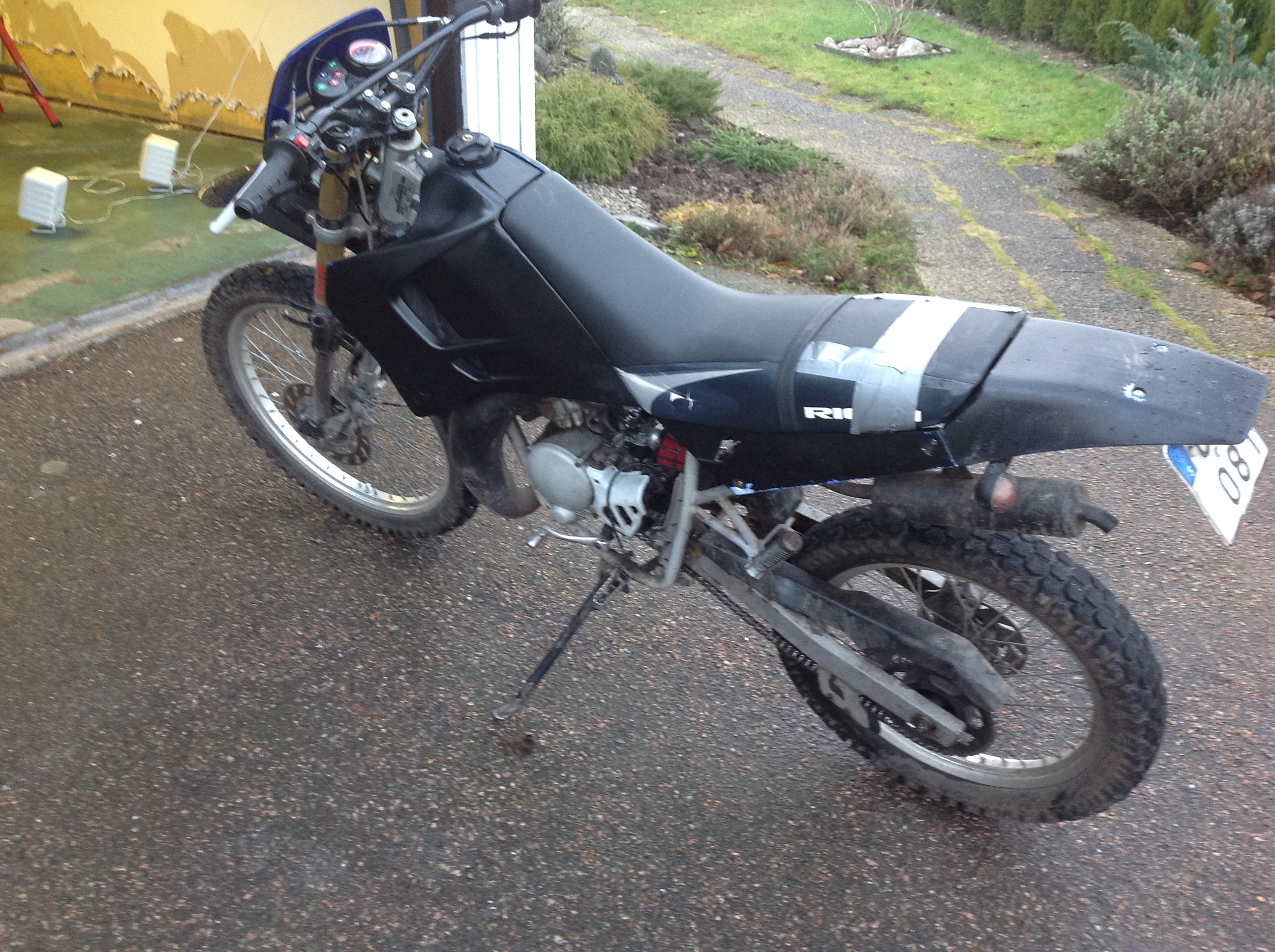

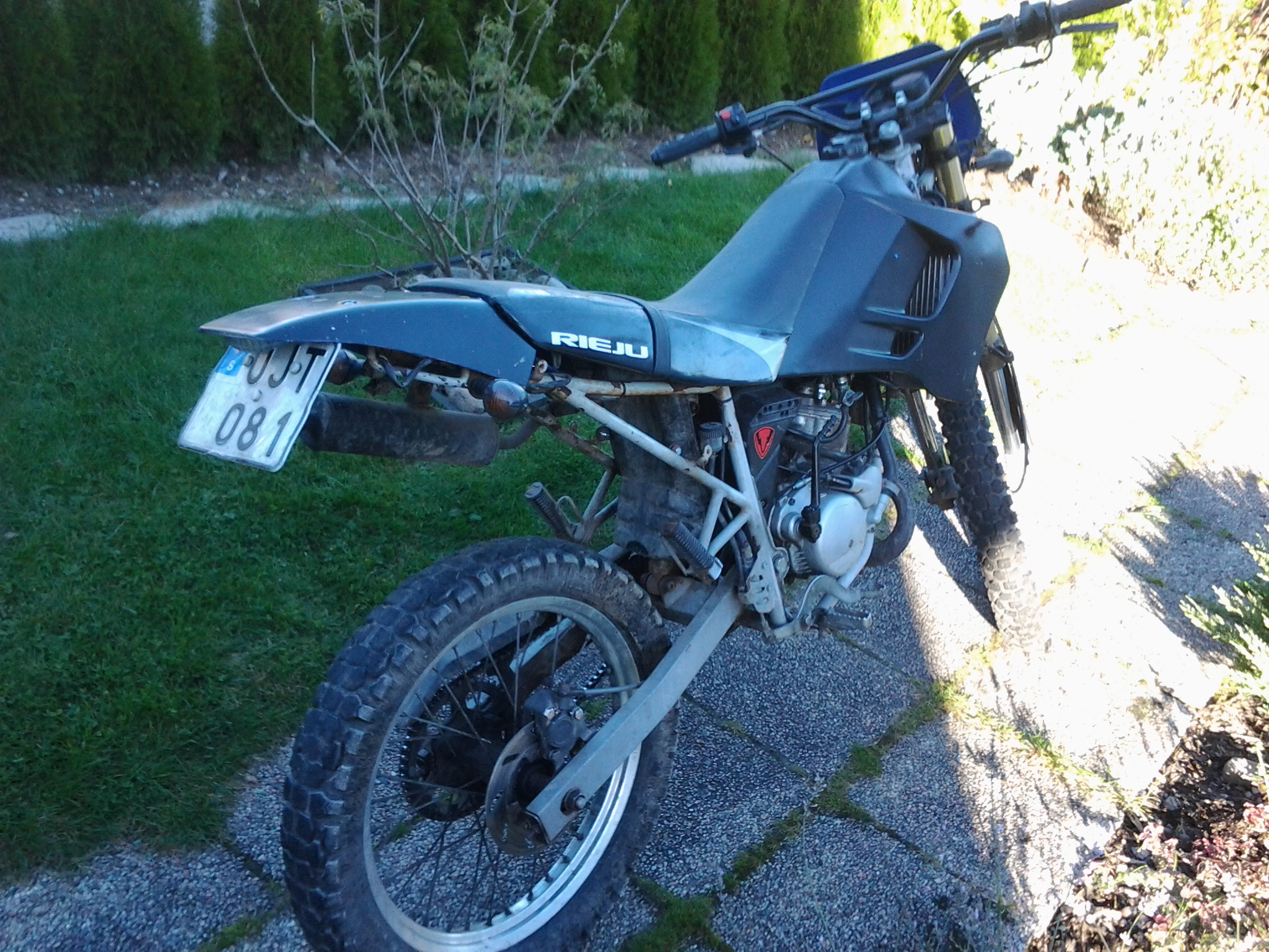

Sen så efter någon timmas åktur var jag hemma. Måste säga att den ser riktigt snygg ut på avstånd, Sen när man kommer närmare ser man lite mer vad som hänt me kåporna och så vidare.

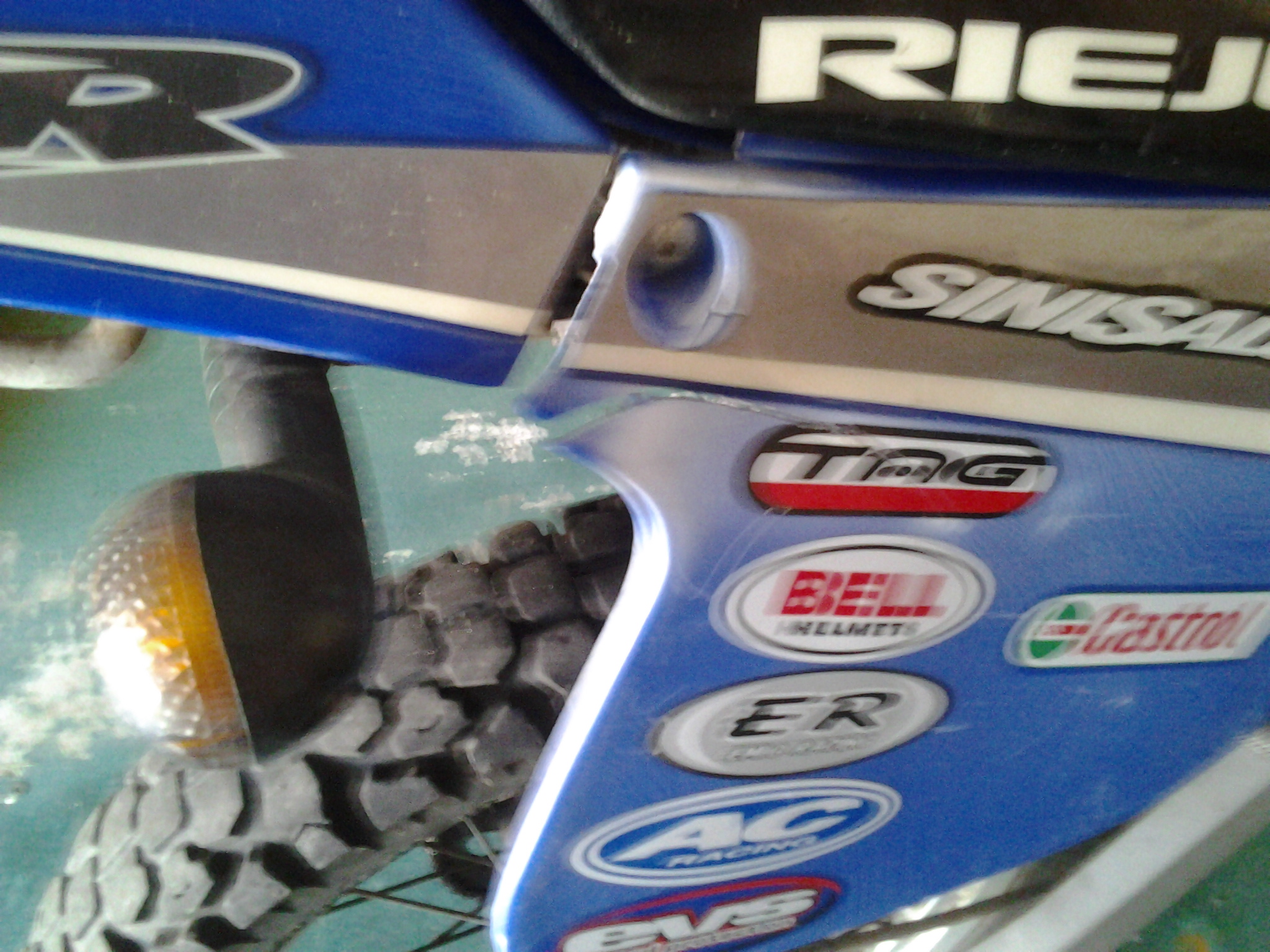

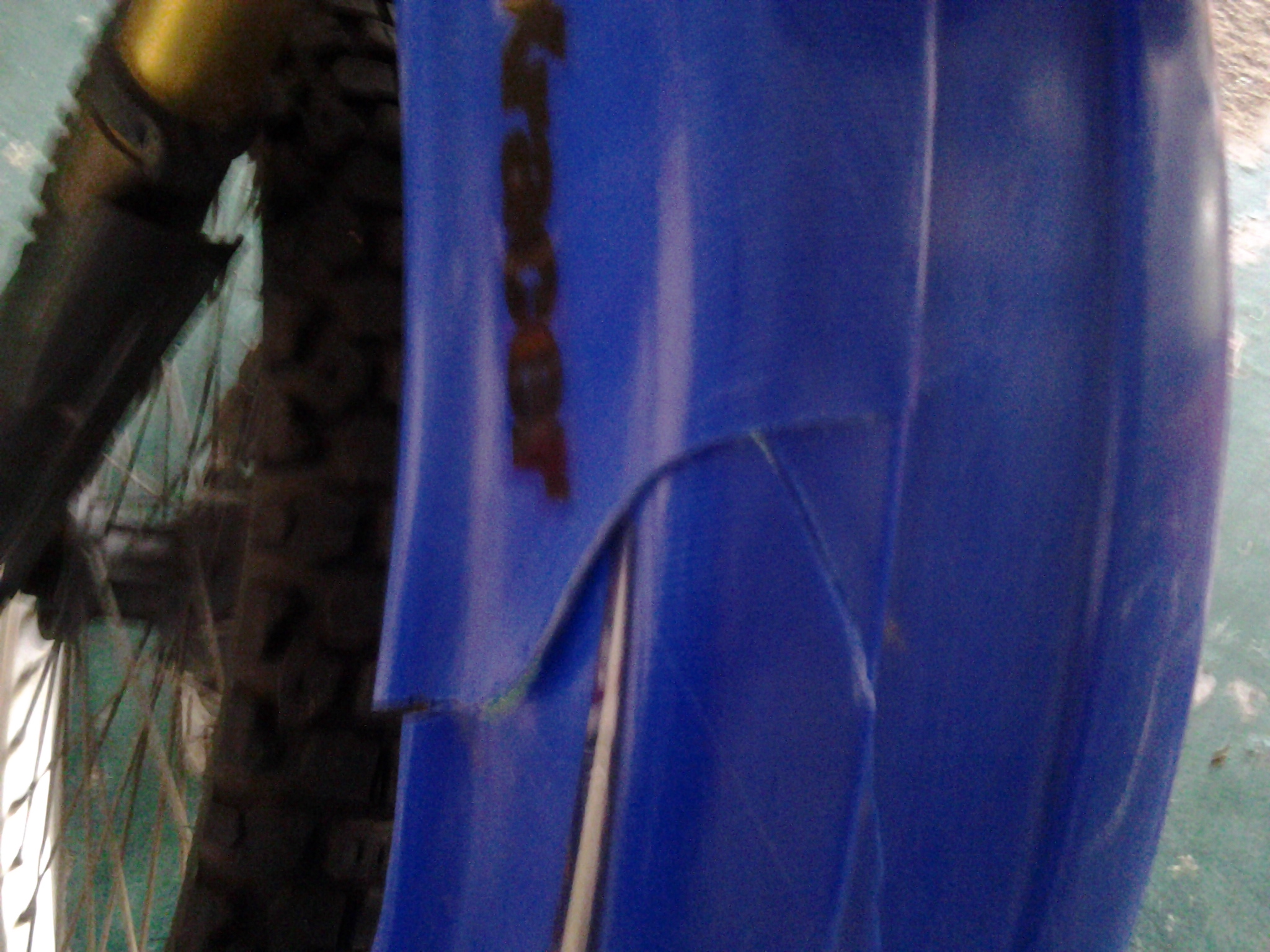

Sprucken framskärm och bakre högre kåpa vid sadeln.
Choken krånglar så när den går på tomgång så börjar den varva som en jäkla tonfisk så måste klicka in choke knappen för att det ska gå över? Någon som vet vad det innebär, kanske glapp i vajjern eller nere i förgasaren?

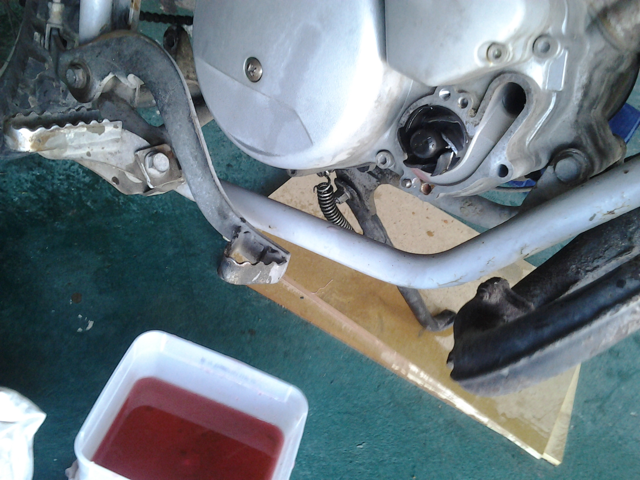

[spoiler]Tjena behöver ställa en fråga, håller på att byta växelolja men vet inte riktigt hur hög nivån ska vara? Växeloljan har aldrig bytts på denna moped tidigare förutom på servicen efter den gått 50 mil, nu har den gått närmare 1000. - På bilden, Här tappar man ut oljan även fyller i men hur mycket ska man fylla i? upp till under skruven? Där ärna sträcket går?
Tack för svar
Har nu bytat växellådsolja

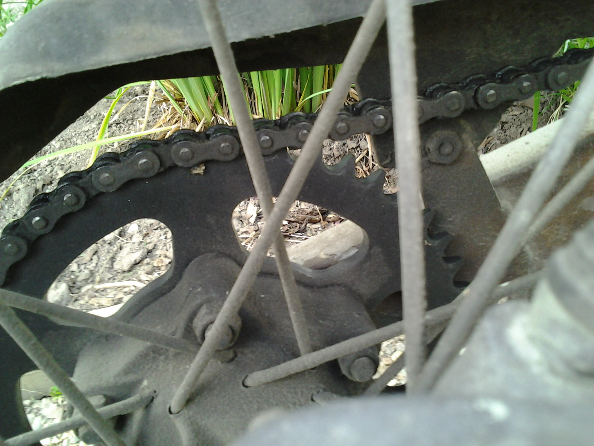

iallafall har kollat till dreven och dom ser väll inte så jätte vackra ut men dom håller väll ett tag till så får ju se om man kanske gör en beställning till helgen på bak o fram drev och ny kedja. Passar man på kan jag lika gärna köpa en ny hastighetsvajer.
Här är en bild på hur bak drevet ser ut just nu, ser lite torrt ut skulle behöva smörjas också(Kedjan)

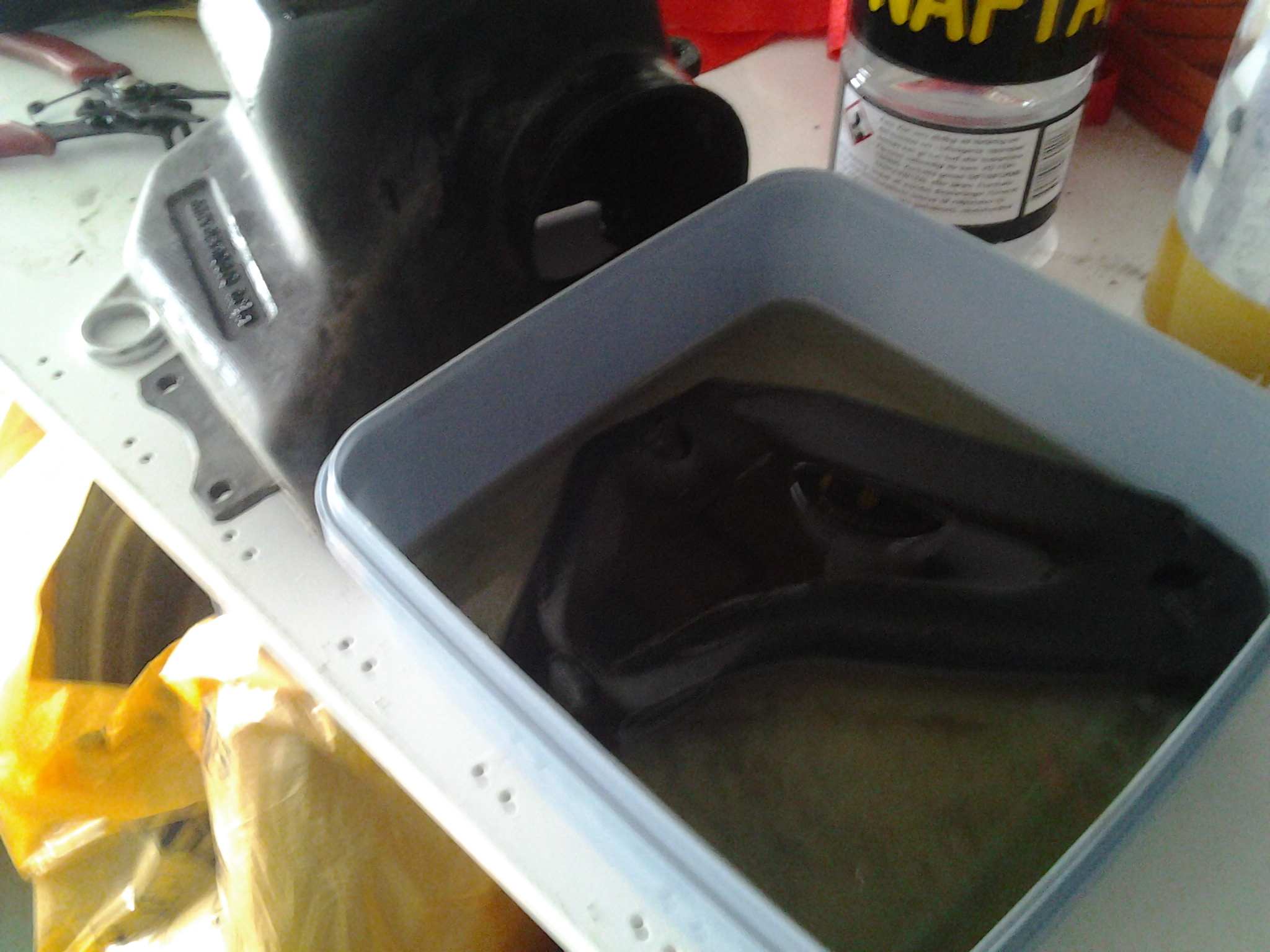

[spoiler]Tjenare idag kom jag hem sent från skolan, jag satt på det nya tändstiftet som jag köpt idag men de funka fortfarande inte så jag drog av luftboxen och gjorde rent luftfiltret och det fick ligga i lacknafta ett tag. Nu torkar det och ska se om jag kan ge mig på förgasaren imorgon och göra rent den.

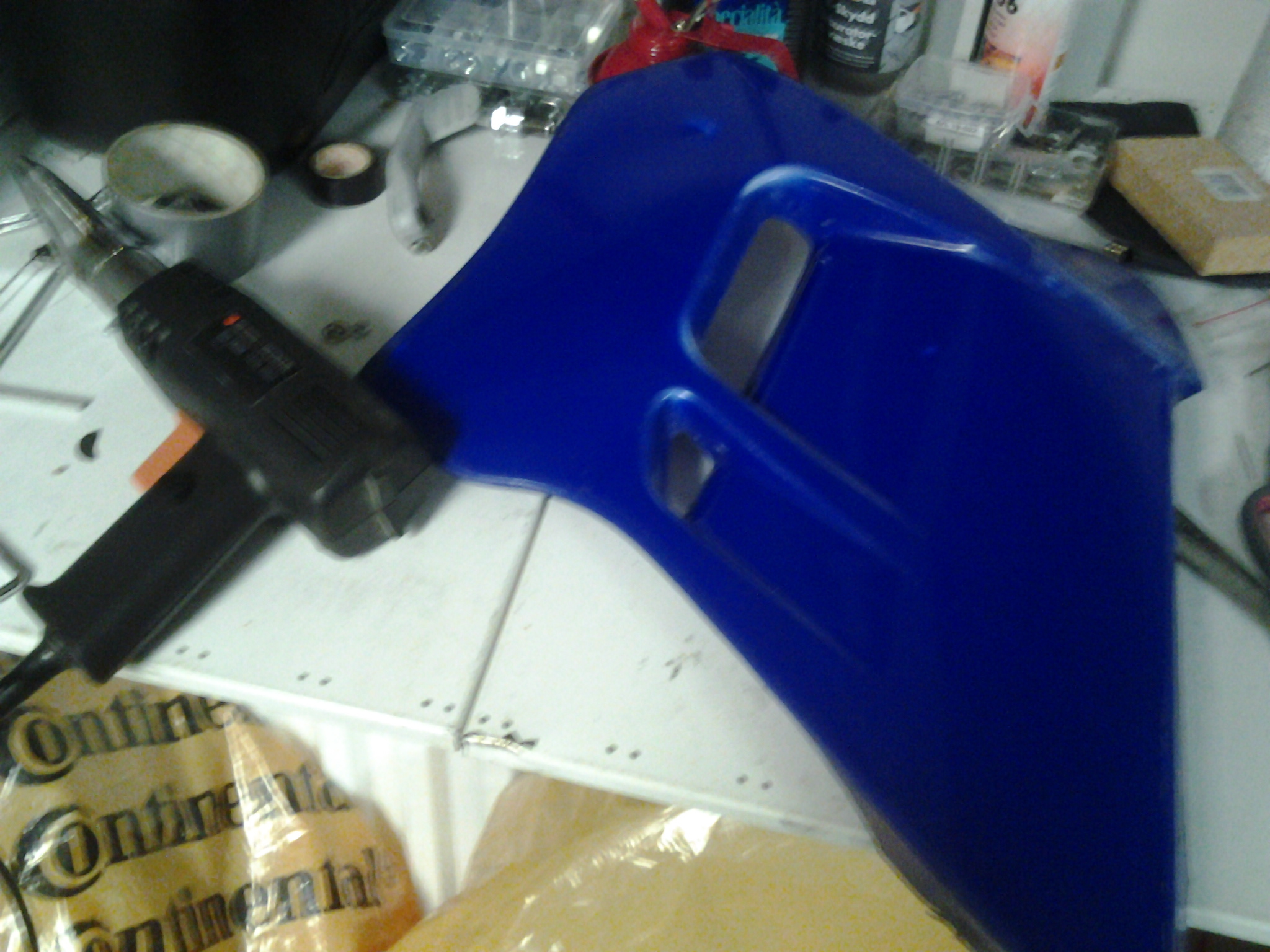

Förutom att högra kåpan där bak var trasig så det blir att köpa en hel ny, ( Den ligger i delar nu )
600 Spän för kåpan, 300 spän munstycke säkert 6-700 spän för lackering. Blir dyrt det här.. Får lägga ut lite bilder så att det inte blir en aldelles för tråkig update!

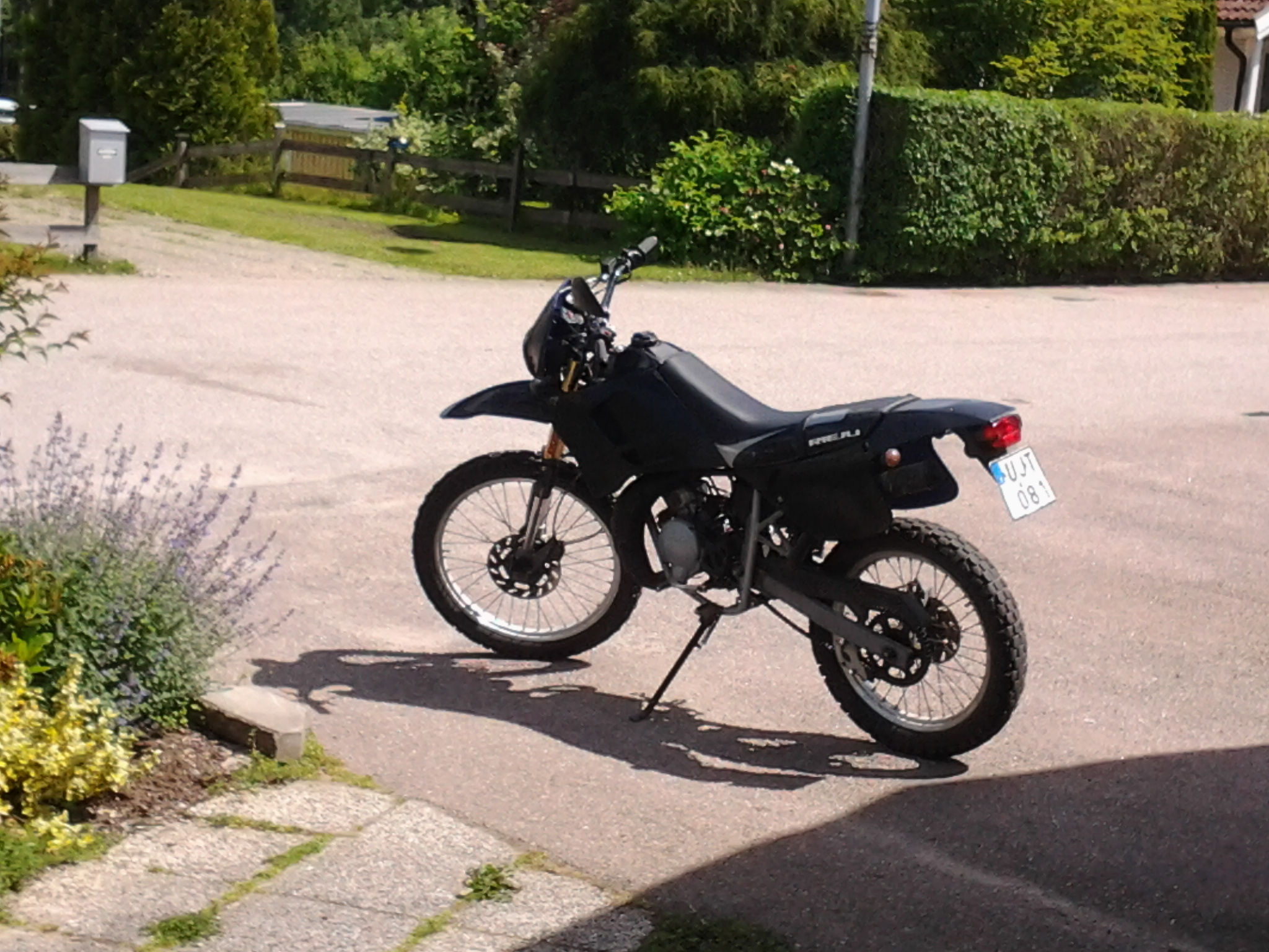

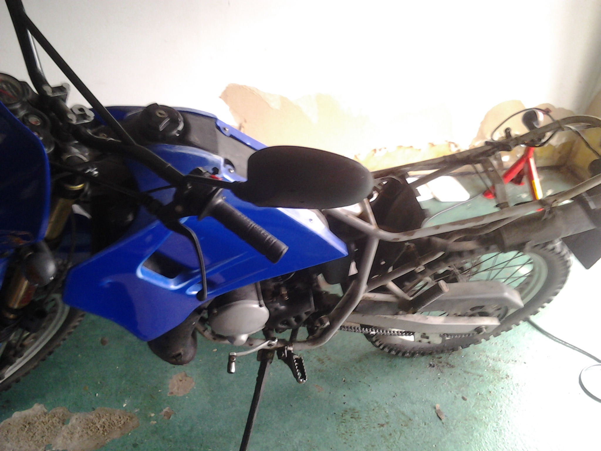

Så jag tog o slängde på kåporna o allting igen och drog iväg en sväng och moppen går väll helt okej. Lovade ju att jag skulle ta en bild på nya kåporna, ska ut o ta lite mer bilder sen men här är i allafall en bild från sidan

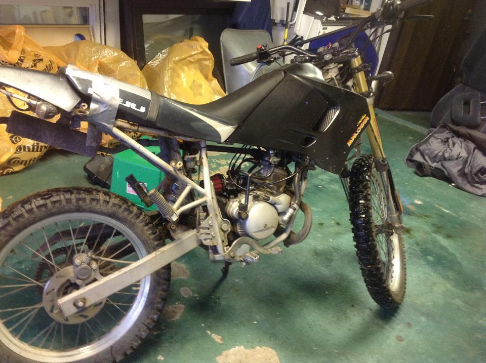

Jag kan börja med att jag bytade bromsbelägg, Här får ni en bild på dom mycket fina (Dom gamla) Bromsbeläggen
Sen så har jag tagit av bakkåporna för den ena va lite sönder så ingen idé och kapa och det ser mycket bättre ut utan bakkåpor absolut om man lackar ramen i framtiden.
(Sketen på bilden)
Sen så hängde ju baklampan uta helevete då ja bara fäst den med silvertejp xD Så det fixade jag med en massa jävla superlim
Sist jag körde så gick kopplingsvajjern av så nu beställer jag lite nytt som kopplingsvajjer och vita handtag.
Då tänkte jag, jaa gör mopeden svart med vita detaljer
Här får ni lite bilder på de som lackas nu och även hur mopeden står i tillfället nytvättat (Bara slängt lite vatten på den så blänker ej xD)
Sen så är det faktiskt så att jag körde i stan i mitten på sommarlovet nån gång då jag hoppade lite med moppen medans ja burnade lite xD Så då gick dämparen sönder haha och gick i bott så en kompis va tvungen o lägga lite svetsloppor där haha
Men snart blir det nog cylinder byte och Kolv byte skulle jag kunna tro då den gått ganska långt nu.

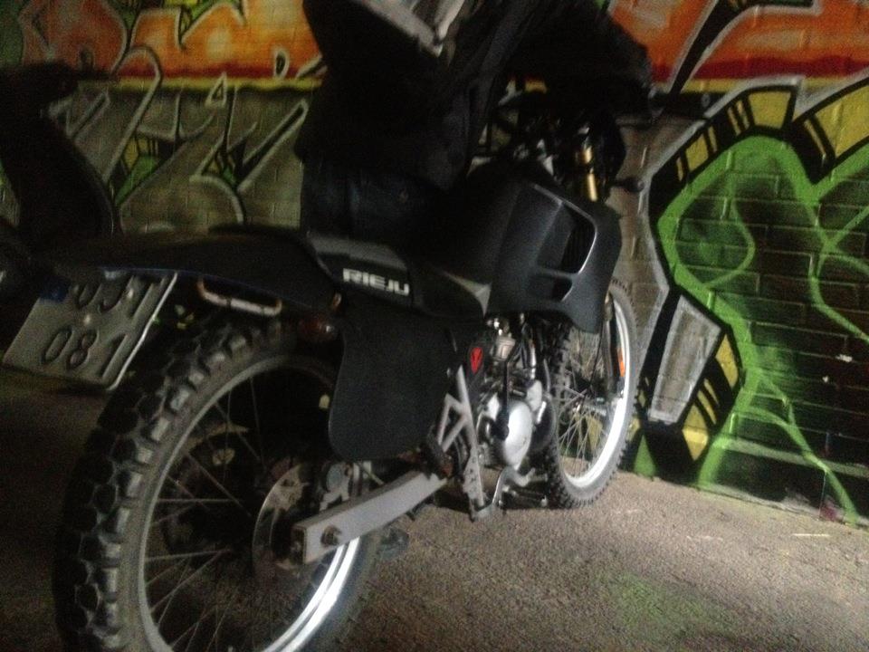

Update 2012-11-11
Tjenare tjenare vet inte om man kan kalla det här för update men slängde på sportluftsfiltret och bytte munstycke till 82 så den går bättre och låter rätt gött
En kompis skulle lyfta i moppen så höll han i sadeln så fästet gick rakt av så den sitter bara fast där fram just nu... Men ja det ska väll fixas, ska nog önska mig lite saker som ny cylinder till moppen i julklapp och lite trim kanske

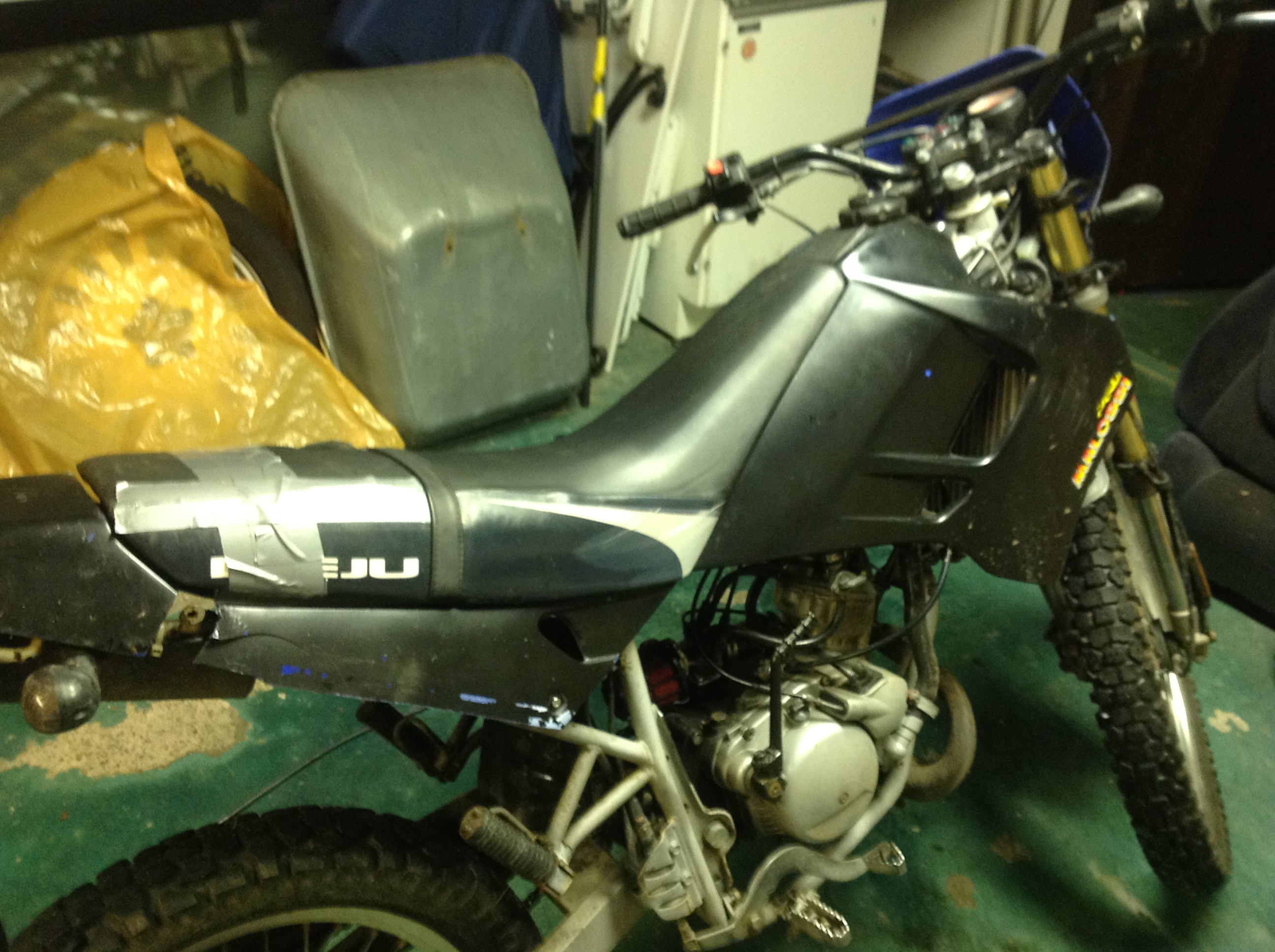

Så ser den sletna hypern ut nu

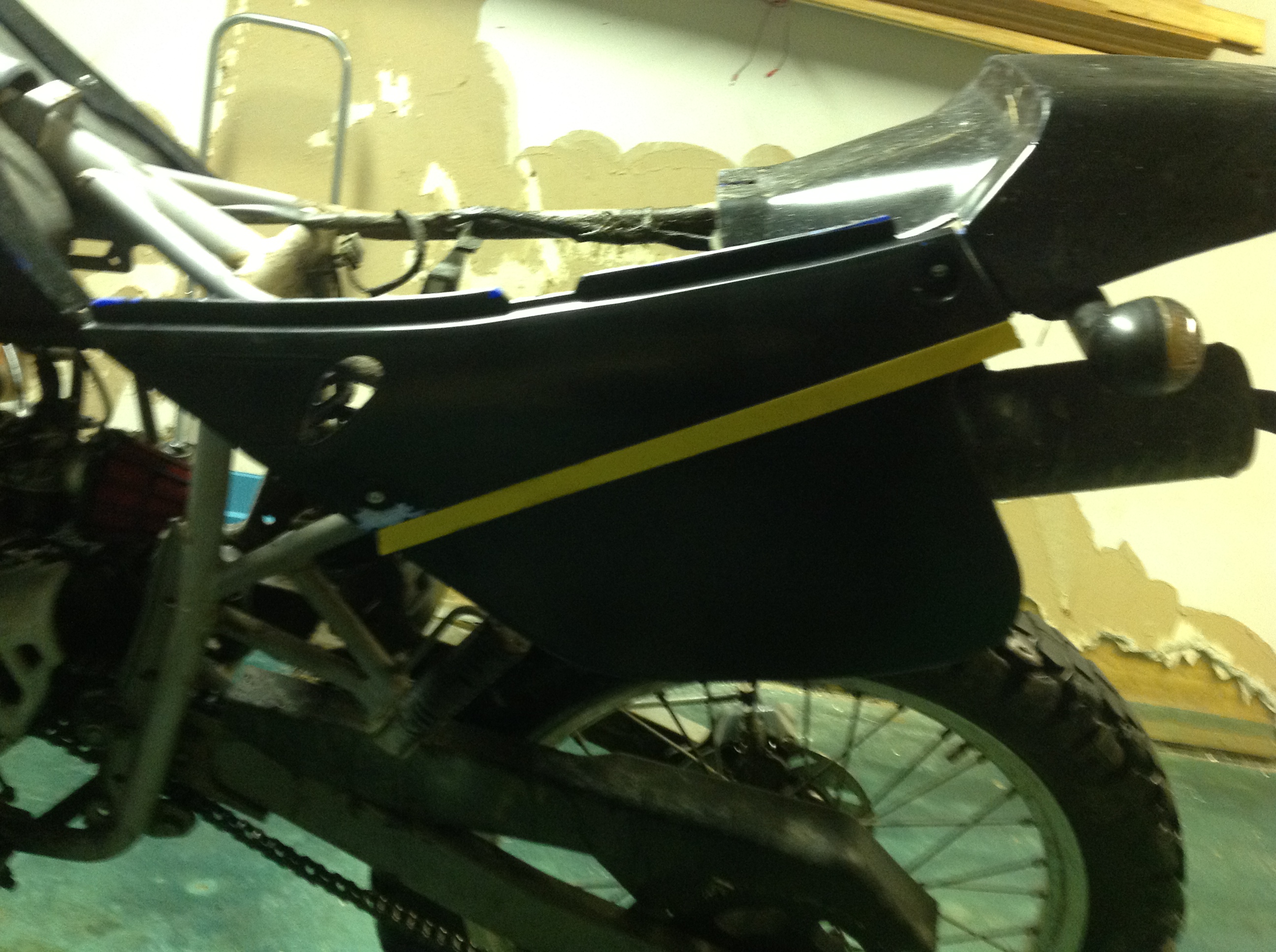

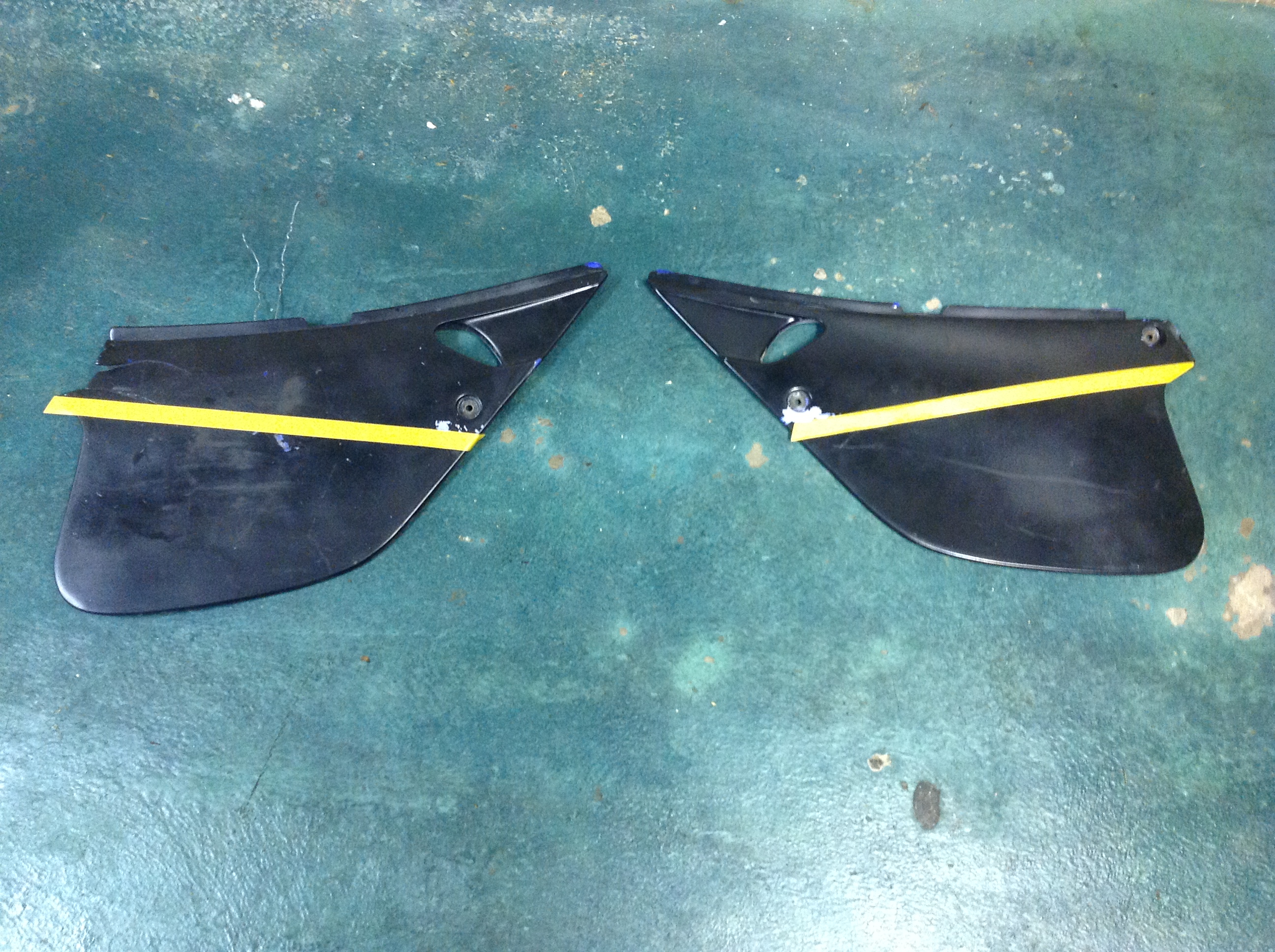

Så fick för mig att gå ut att kapa kåporna så jag gjorde det, Låter bilderna tala för sig själv.
Började med att plocka av sadeln
Sen satt jag på kåporna och började mäta, använda maskeringstejp där jag skall kapa.

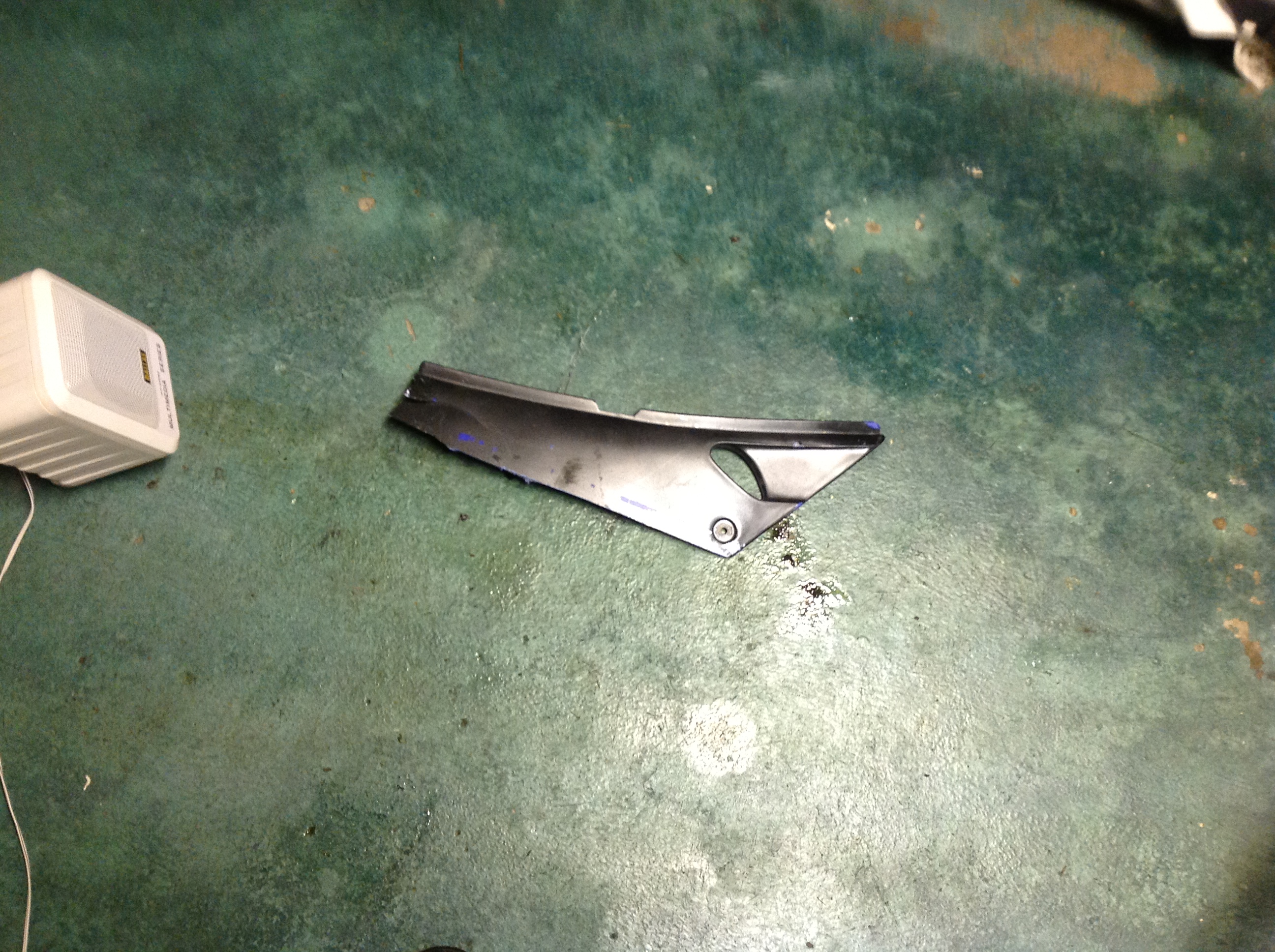

Båda kåporna mätta bara att kapa nu. (Vänstra kåpan är skadad av förra ägaren som ni ser på bilden)
Den trasiga kåpan kapad.
Då var båda kapade.
Rakt och fint, såklart har jag slipat lite gran.
Andra sidan med den söndriga kåpan, aja det blev sådär.
och så en hel bild på skönheten!
