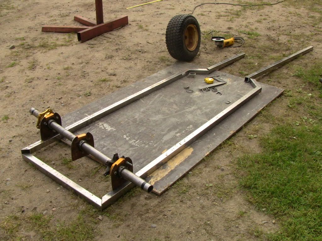

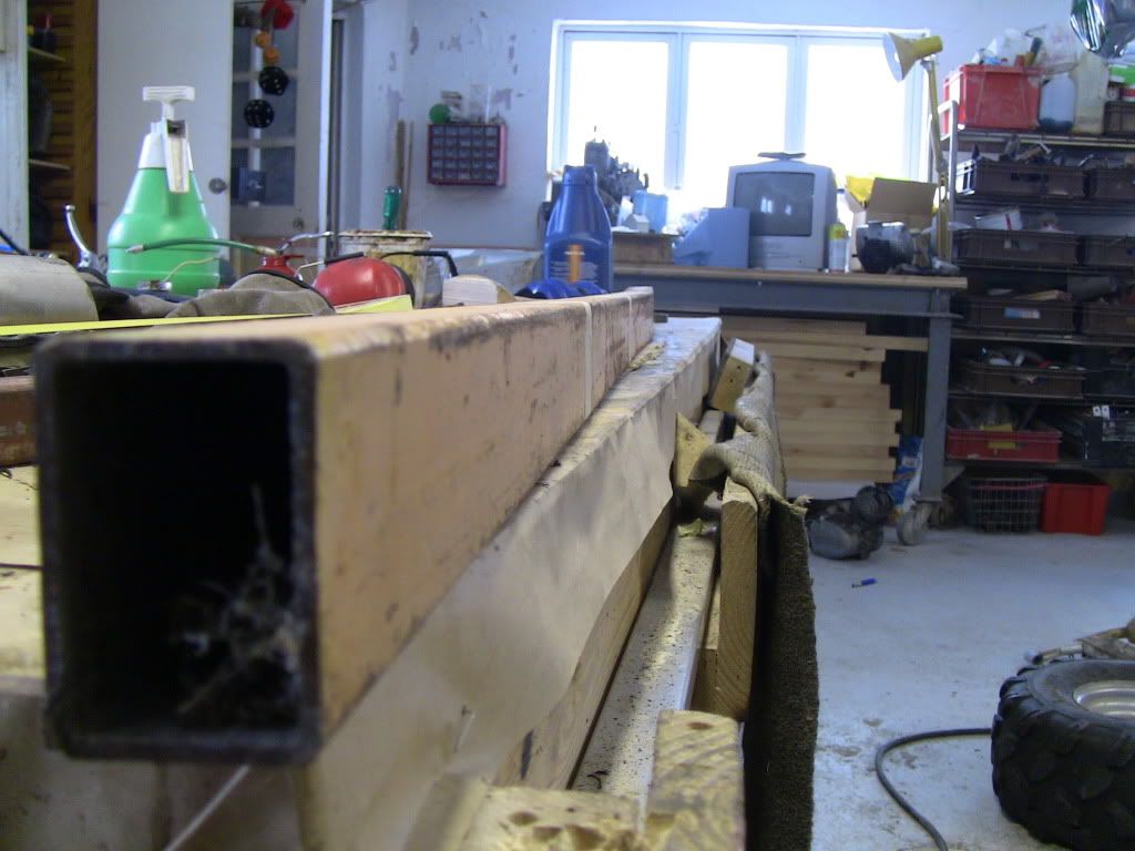

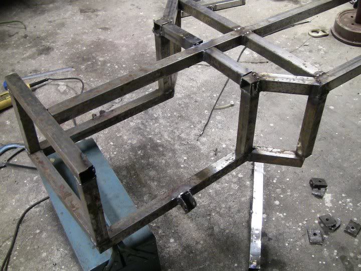

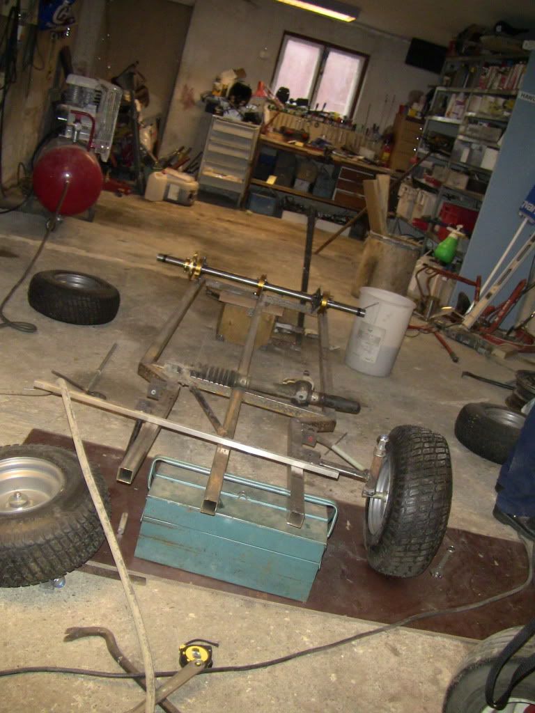

1a dan på byggandet:

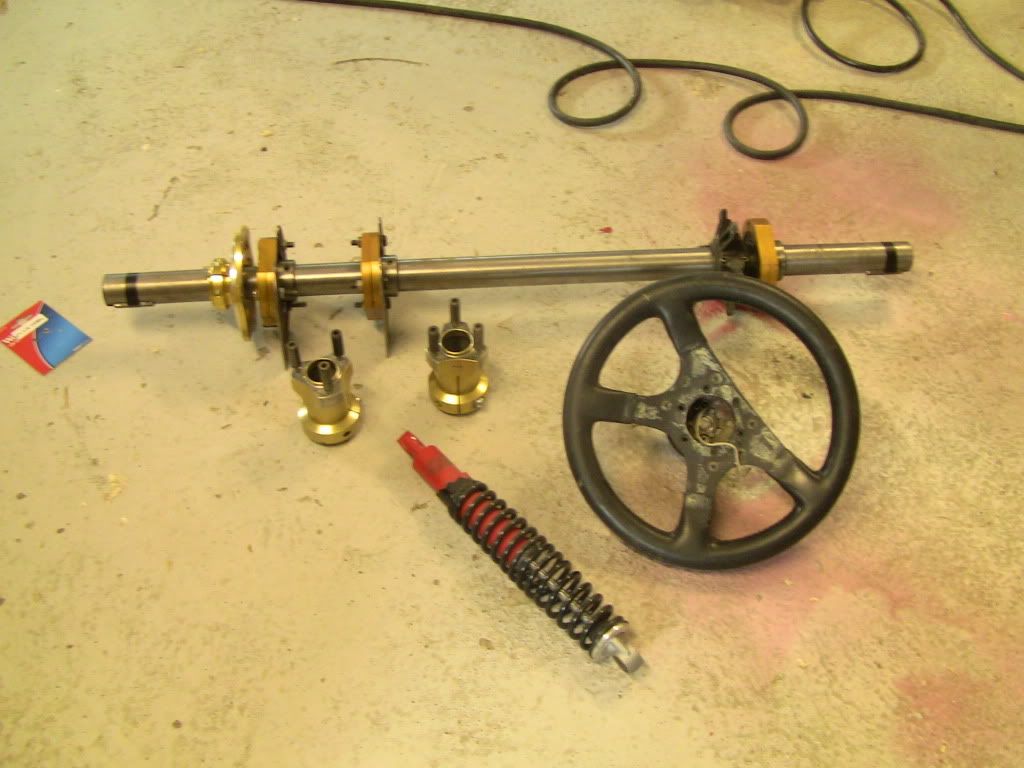

40mm Bakaxel + 80tals "RallyRatt" + Marzocchi dämppare GRATIS!!!
Börjande svätsande! :D

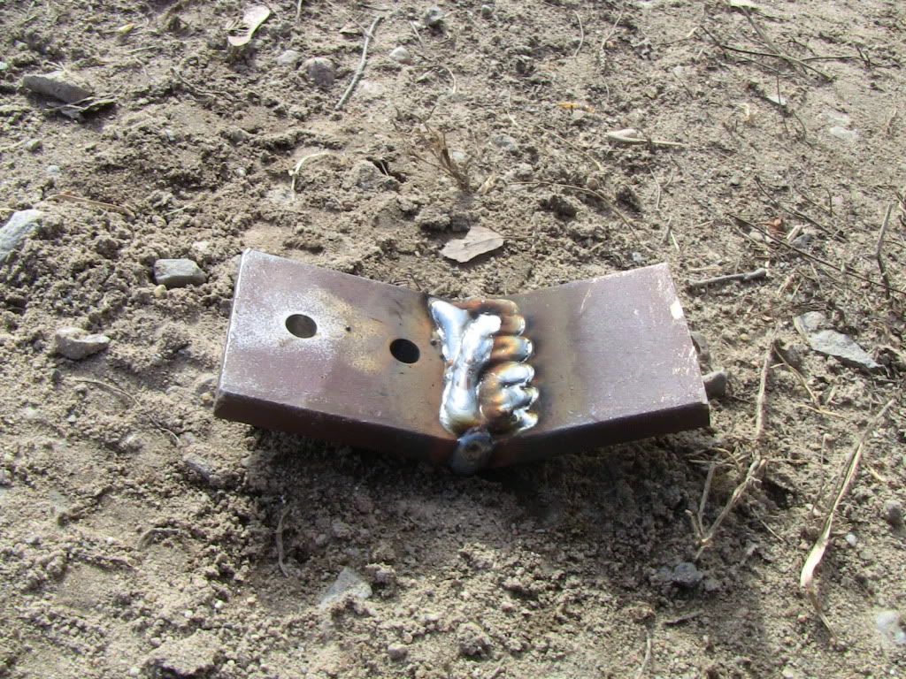

Började med mitt första hemmagjort hjulupphängningen som blev SKROT! Och mina GRATIS Kör gräsklippar Hjul -> SPLITTERNYA!!

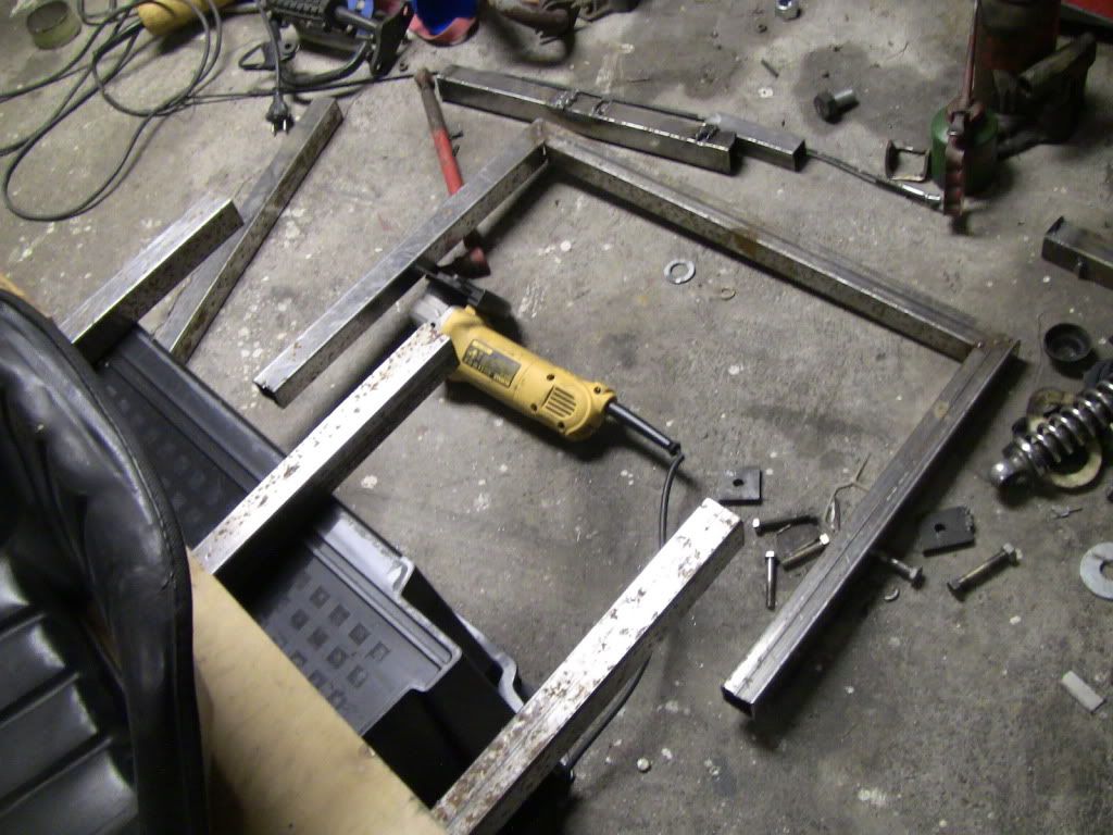

Övre "Ramen" påbörjad! + Dämppare från gammal moppe
nästan färdig...

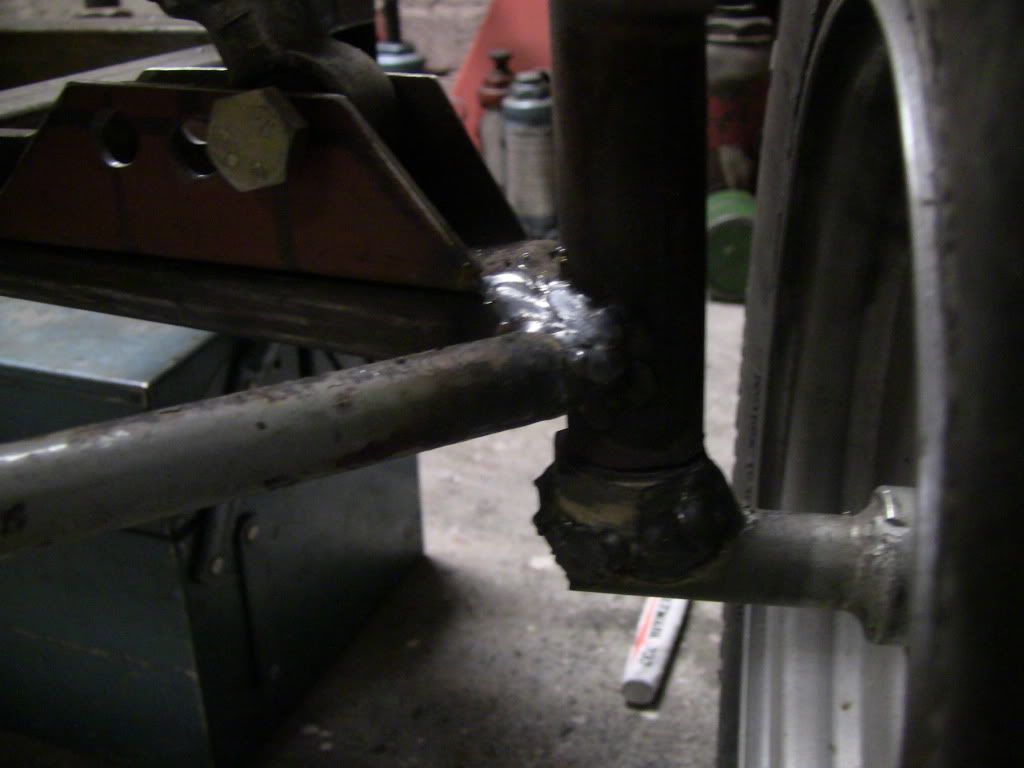

HÄR KOMM PROBLEMET med hjul upphängningen... :(
Den där setupen bröt stängerna mellan hjulen och dom gick av vid dämppningen och jag blev SJUKT arg.

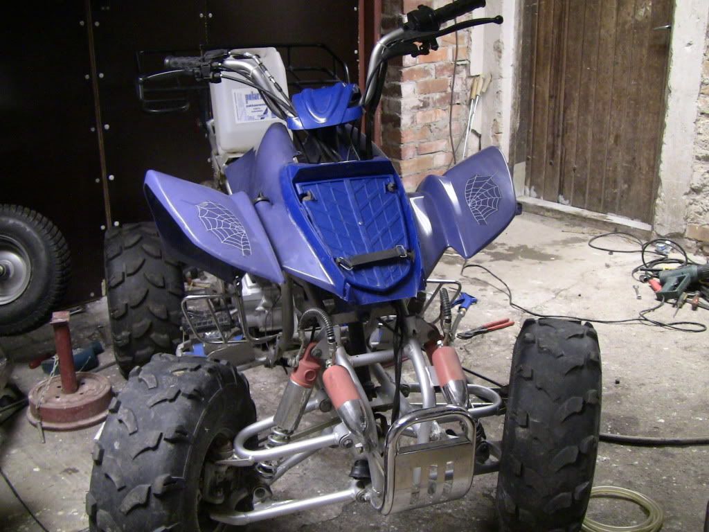

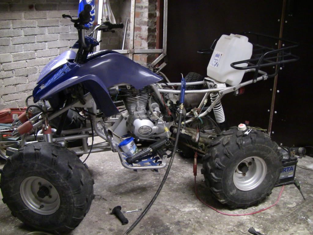

Men då hittade jag denhär godingen för 400€ (ca 4 000 kronor)
En Kinroad 200cc ATV med "Udda" Växel lådan
Ända felet på den var att en sladd var urdragen så den inte gnistade och nya bensinslangar OCH DEN GICK SOM NYY!
Smörde Kedjan -> bucka ut -> Starta ->värma upp -> Köra iväg ->
EFTER 5MIN AV KÖRNING GICK BAKAXELN AV!!! PÅ SNÖ??

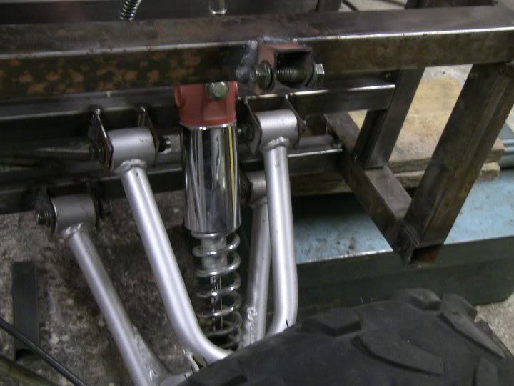

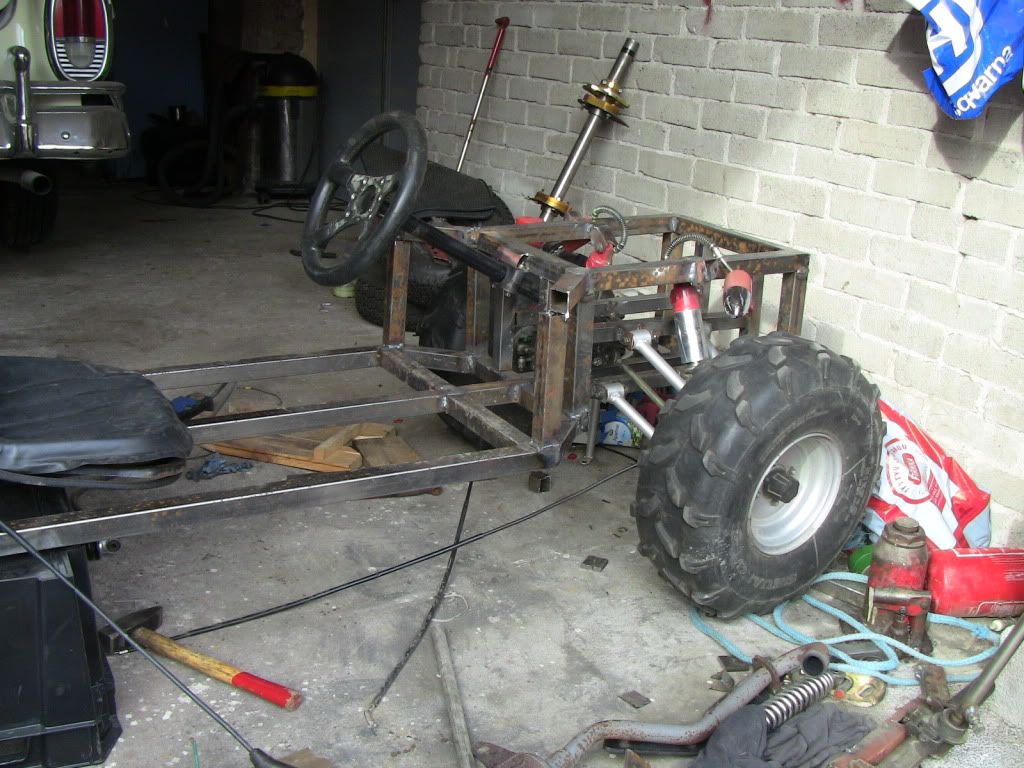

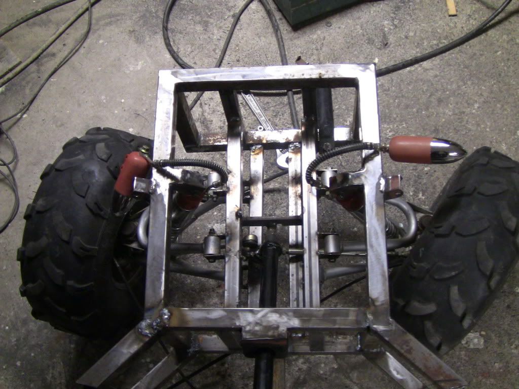

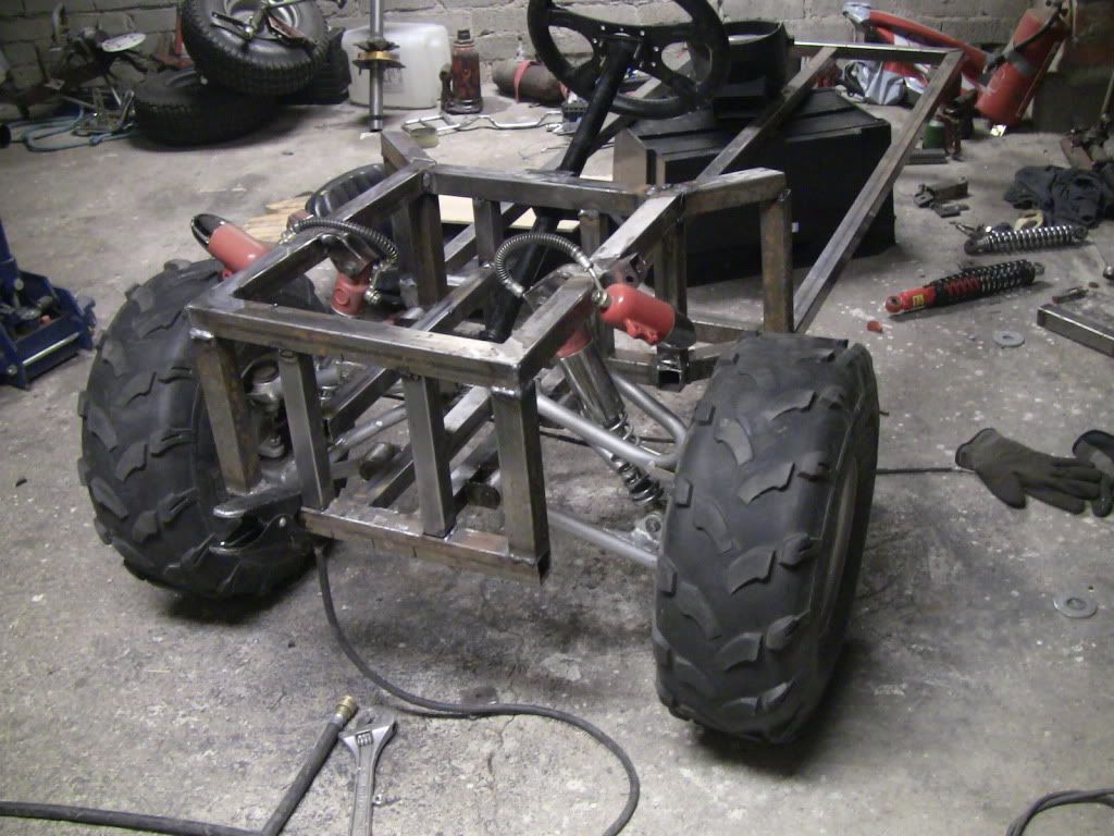

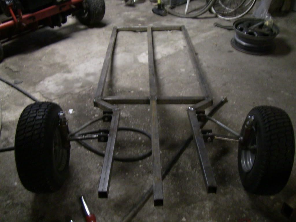

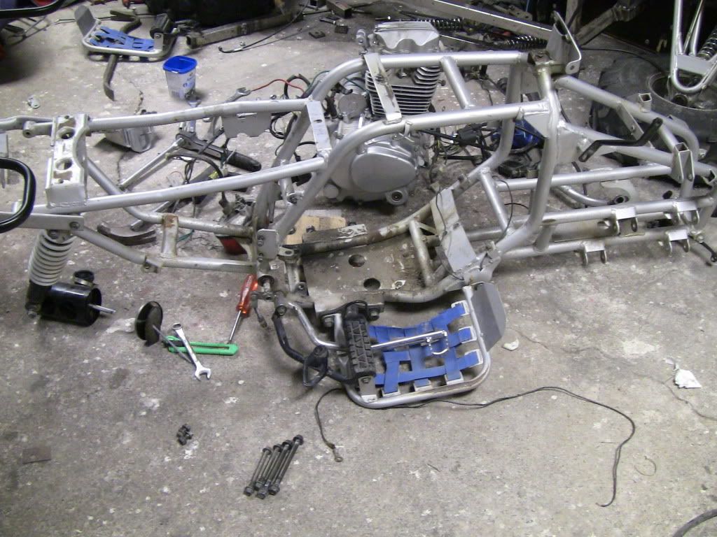

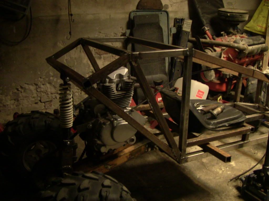

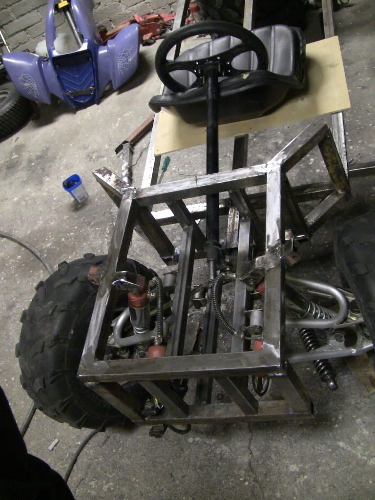

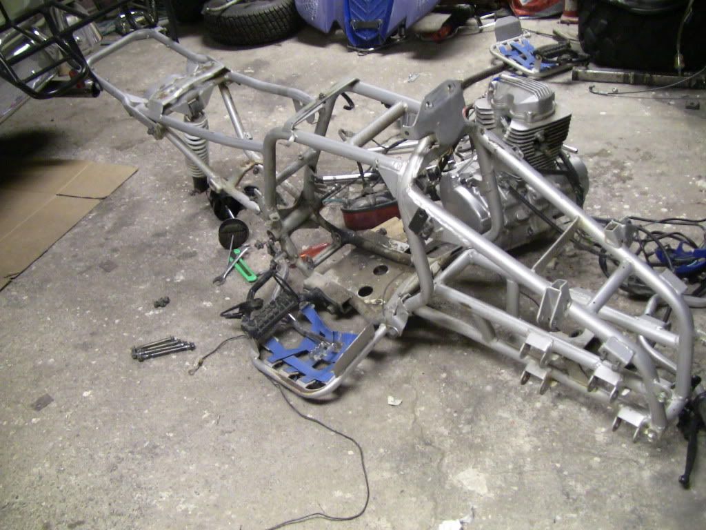

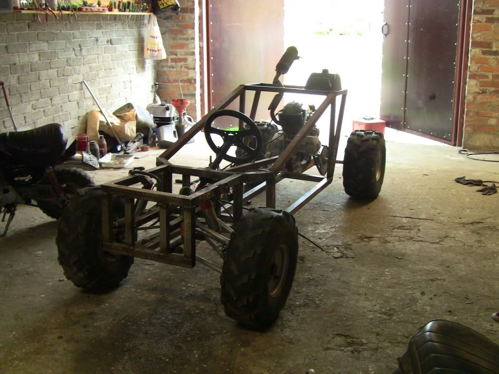

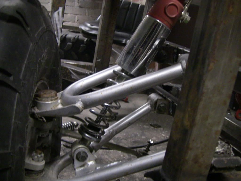

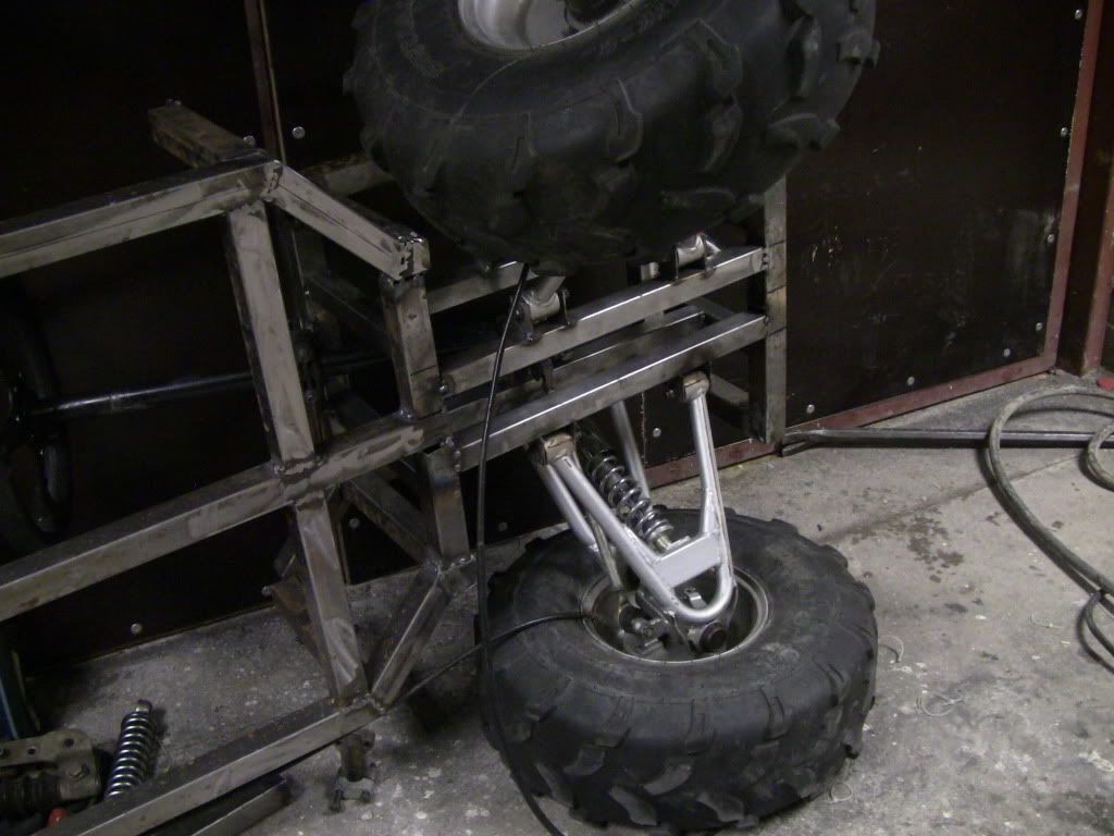

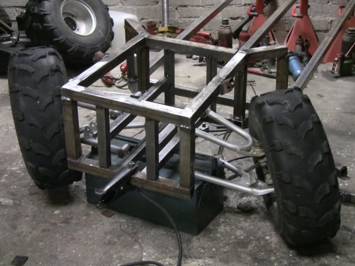

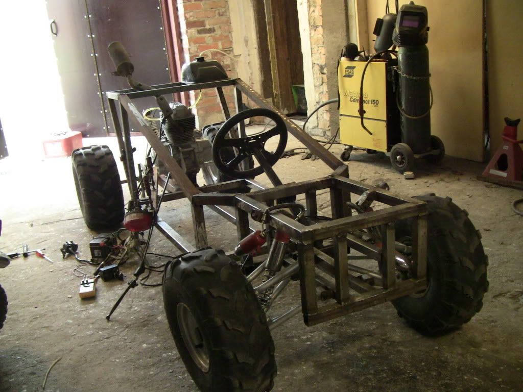

Började ta bort framändan av ATVn och försöka flytta över tekniken och allt... :)

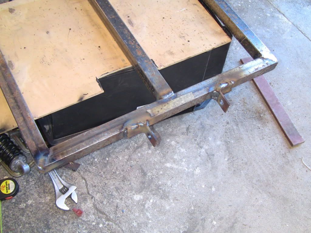

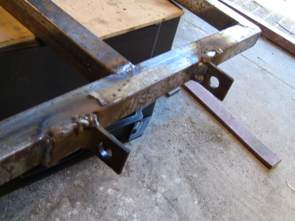

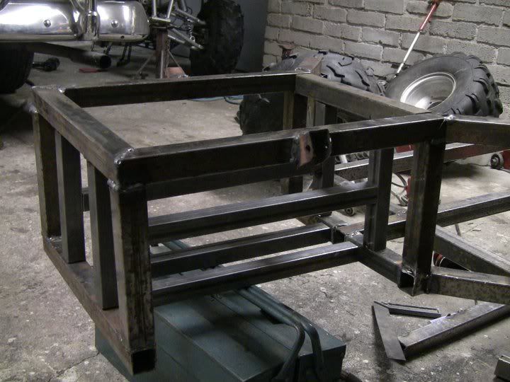

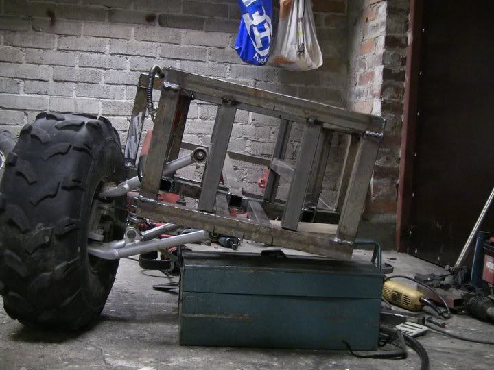

Modifieringar av ramen IGEN

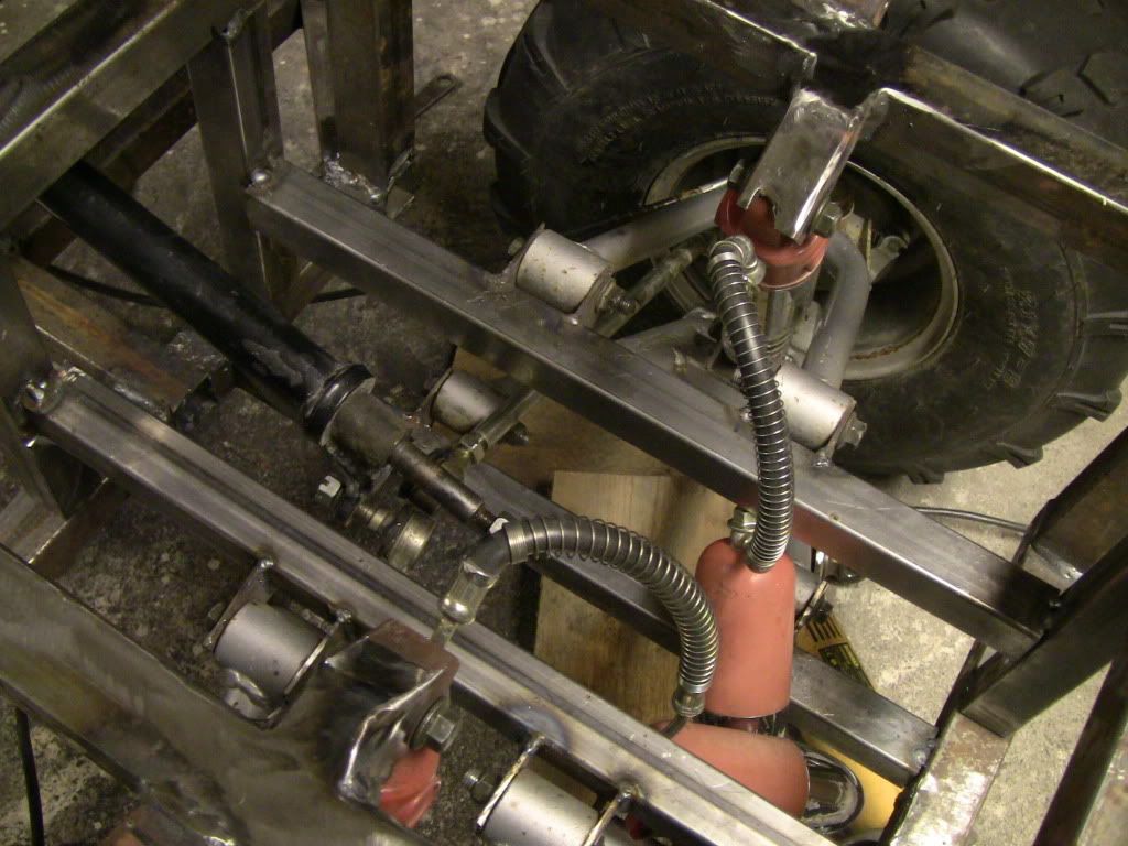

Hjul inte Fast
FÄSTEN påbörjade!!
Blev nöjd med resultatet!!
Hur Hög Den Kommer att BLI!!!
Gjorde Även ett ortoligt snyggt Dämppar fäste :D
Sitter BRA

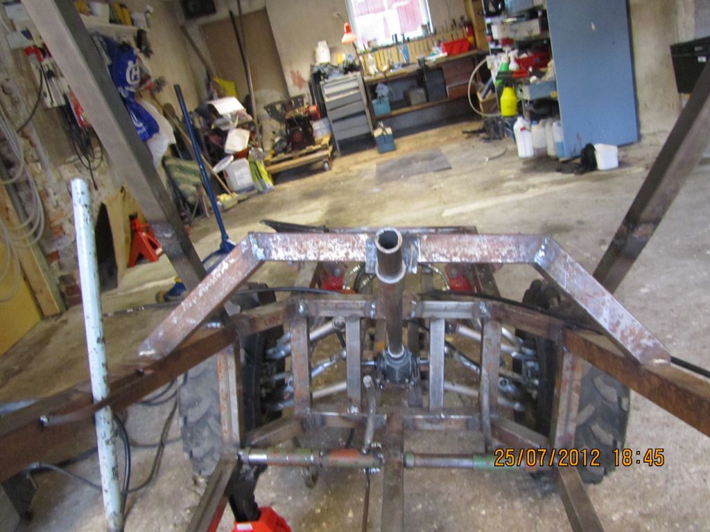

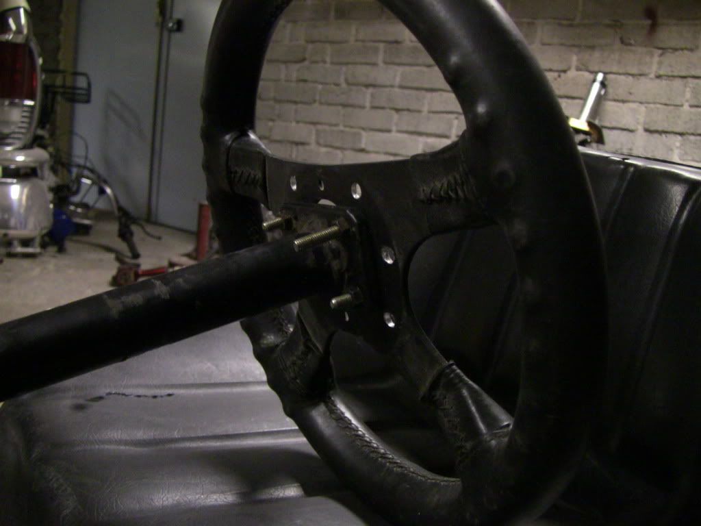

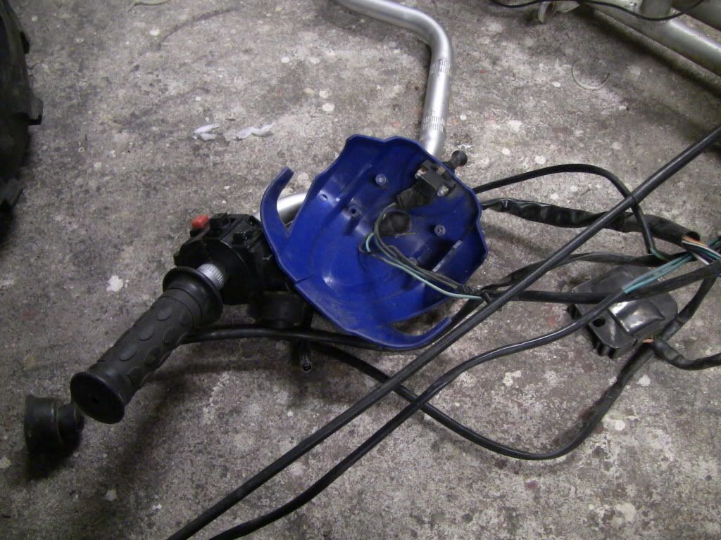

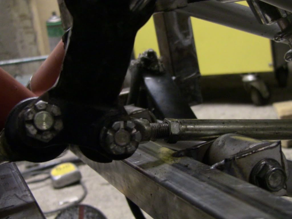

StyrStång på gång :D
Stemet på original styrstången på ATVn tog jag bort och GISSA VAD
"RallyRatten" Passade PÅ DIREKT med att borra upp 4hål 0,5mm STÖRRE
Såhär ser den ut nu

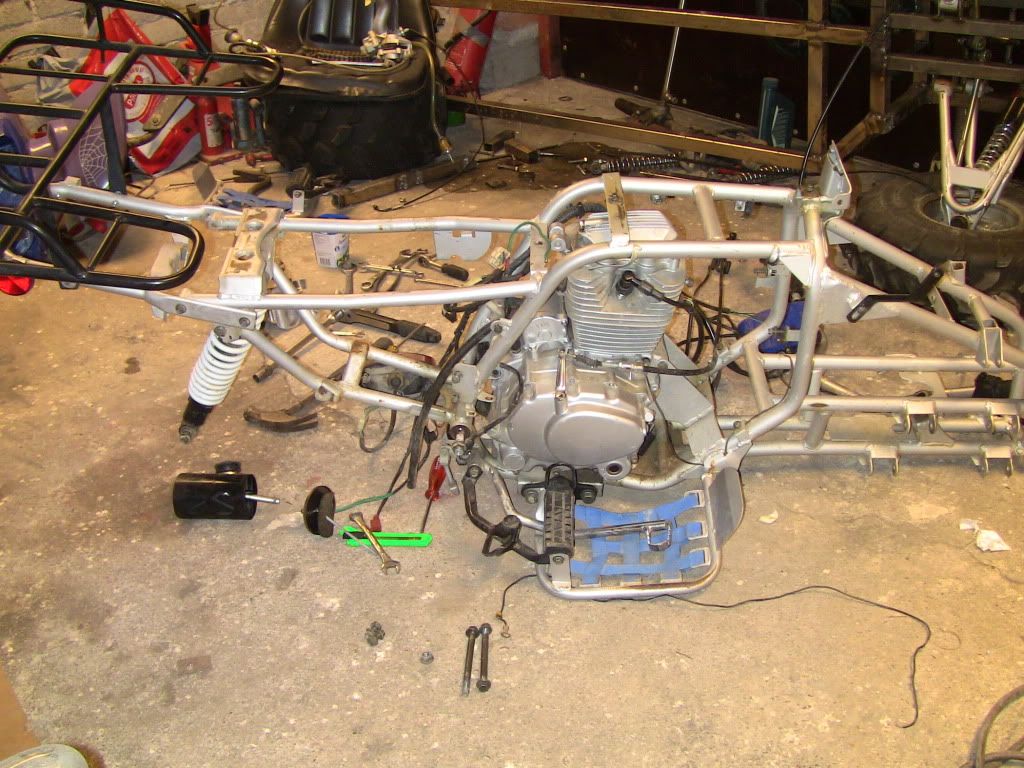

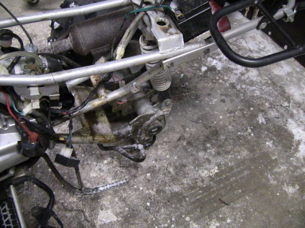

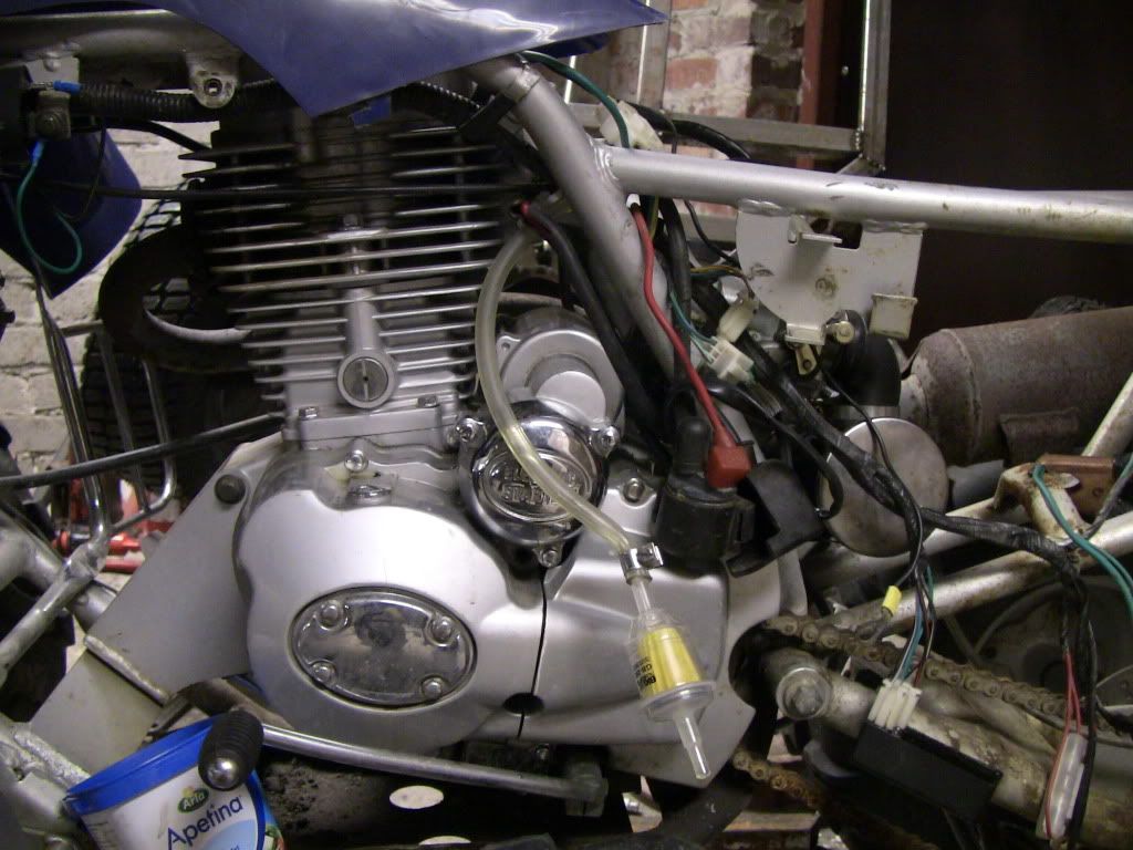

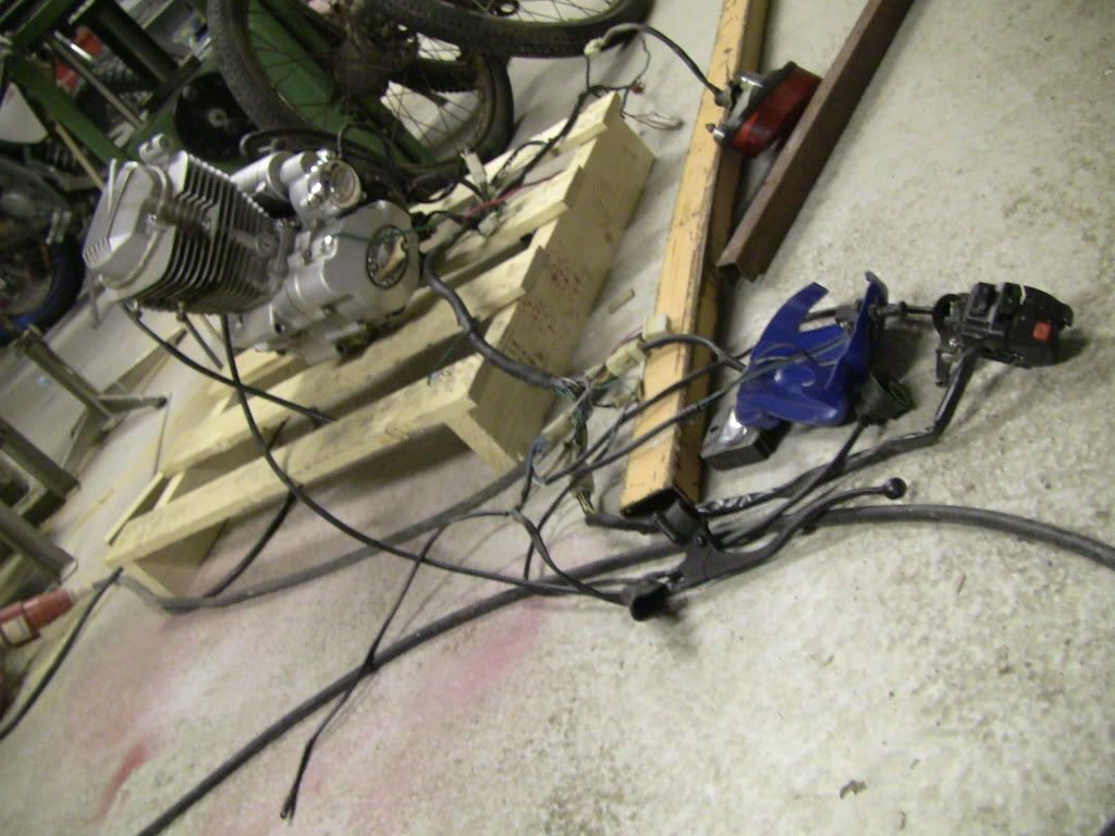

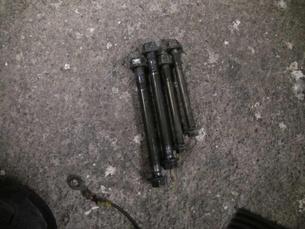

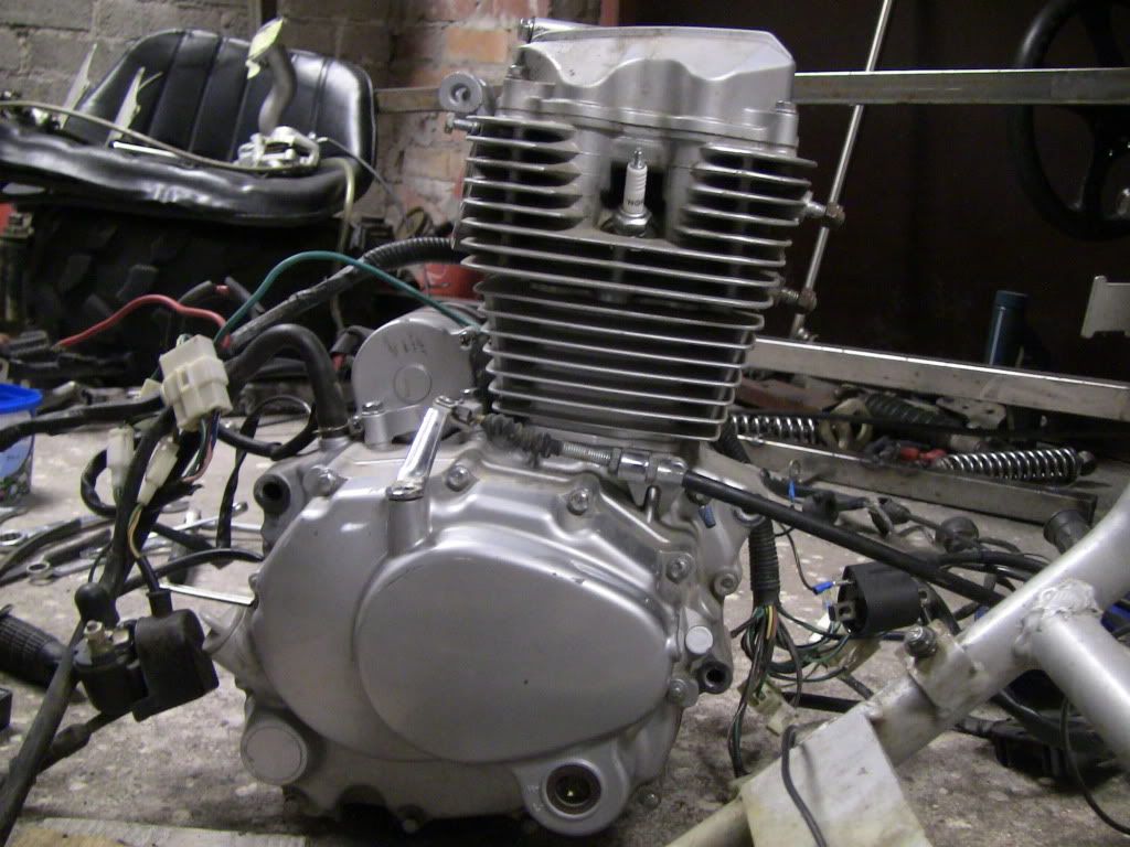

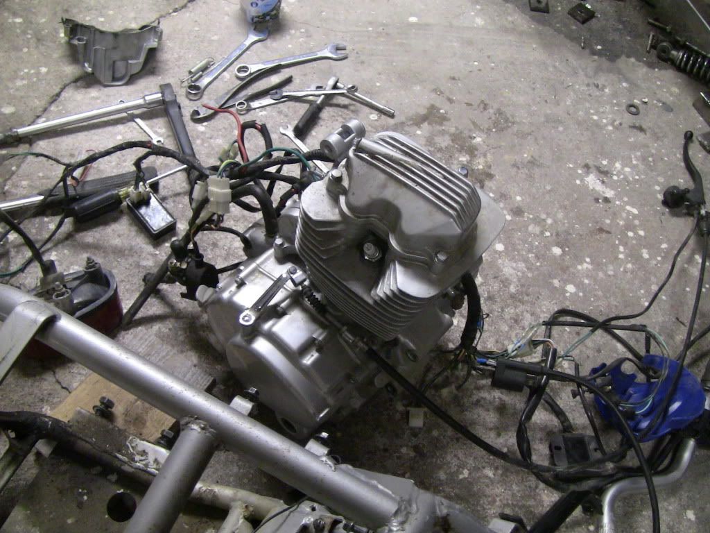

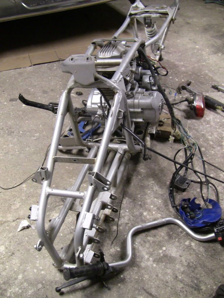

Bulttade allting sönder på ATVn för att få motorn bort
Ramen på den var inte bra kvalite och var "Cheneserna" hade svätsat så var det fult och dåligt men motorn var i Gott Skick!
Fick bort Förgasaren och andra godingar

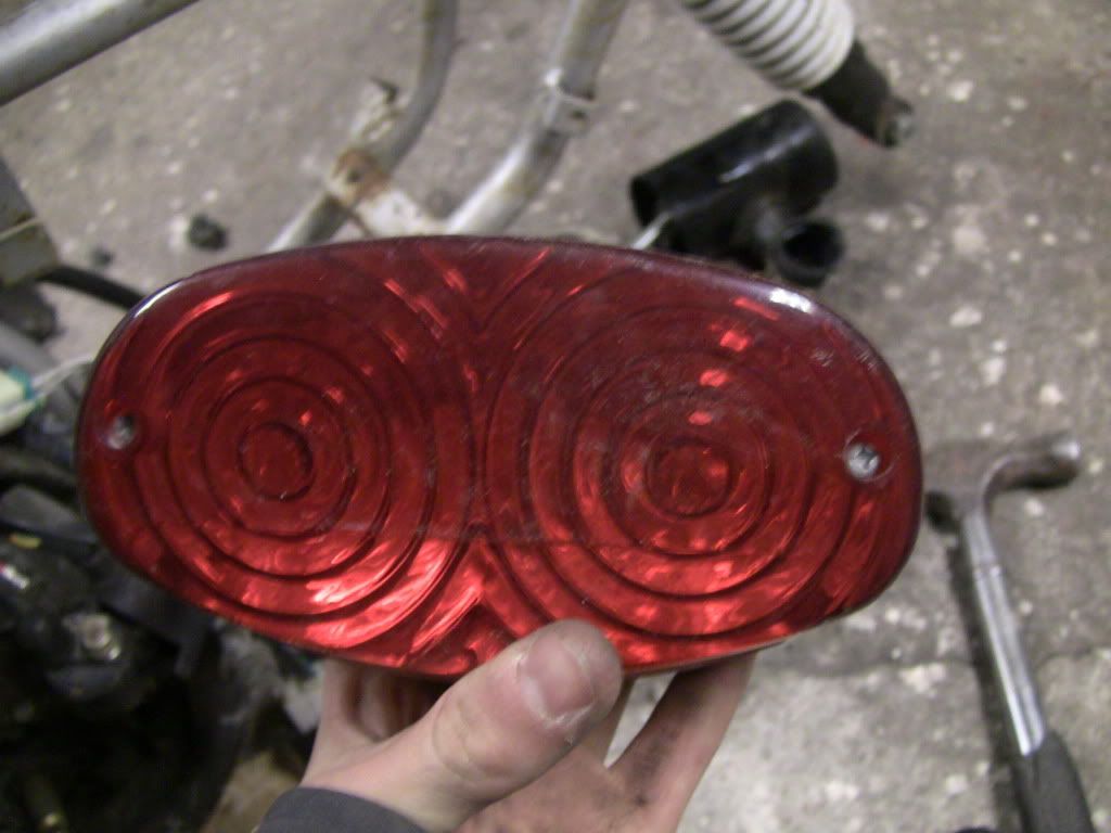

Och baklampporna på dom här är inte så dumma som man troor :)

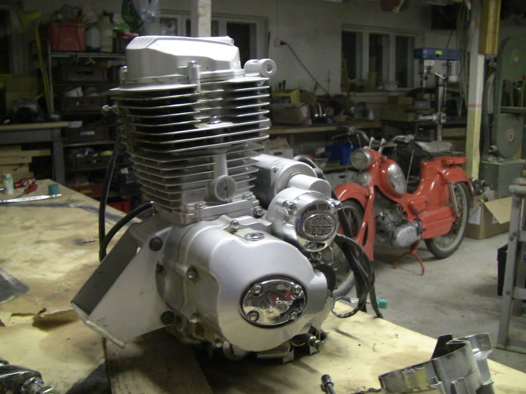

Fick bort Motorn och oj! det finns ju järn i ramen den typ vägde 25kg och motorn typ 30kg
Putsade motorn med Tvättmedel och den såg faktist bra ut :P
Motorfäst bulttarna... LoL
Putsad och nya 1/3 av kablarna bytta mot nya FRÄÄSHA! kablar :D

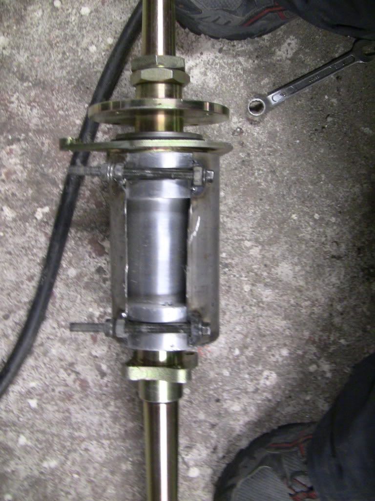

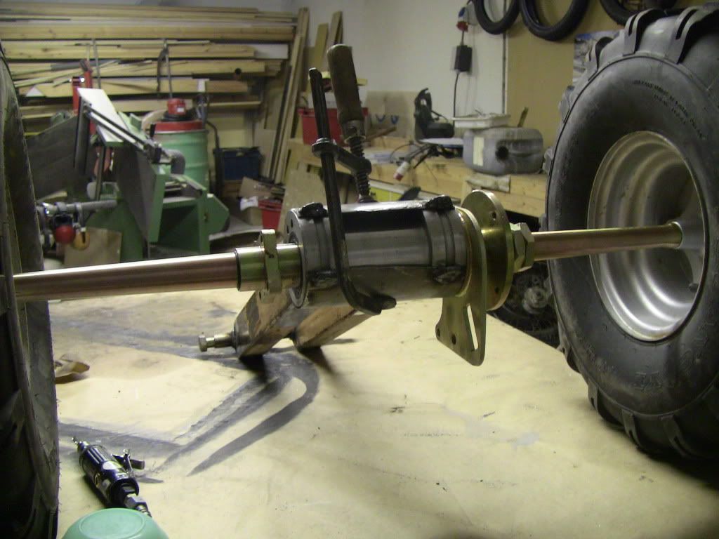

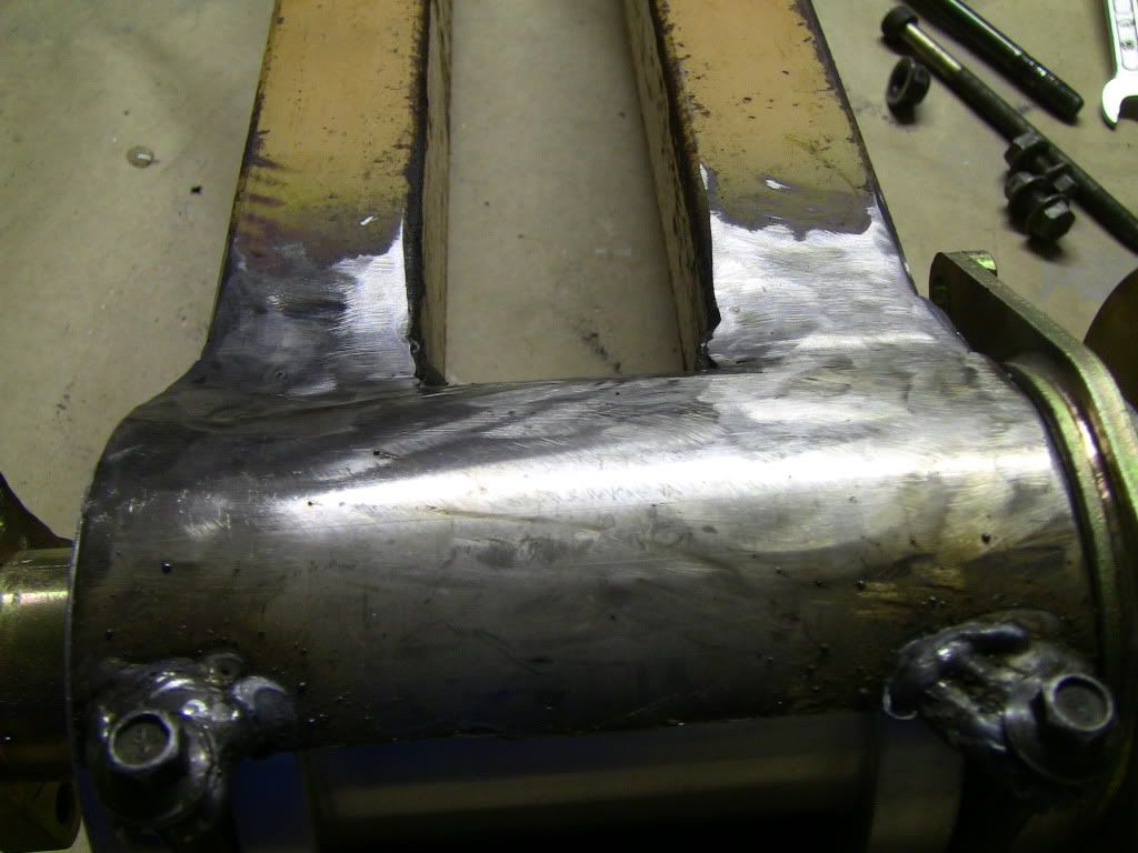

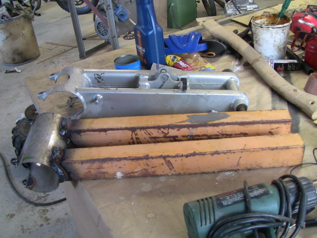

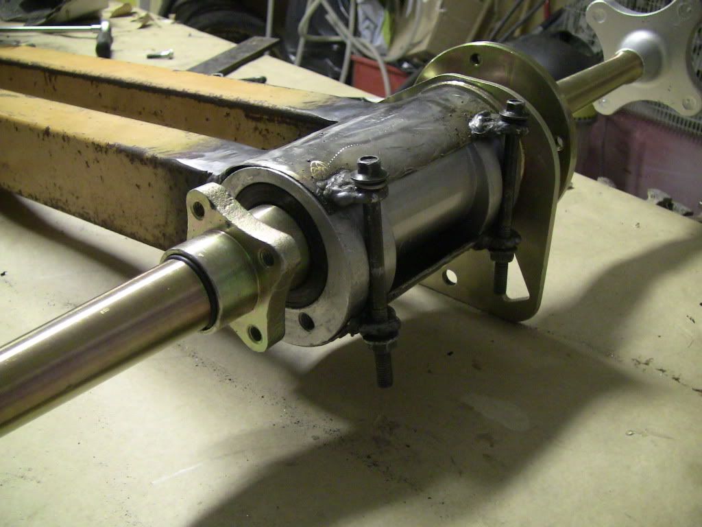

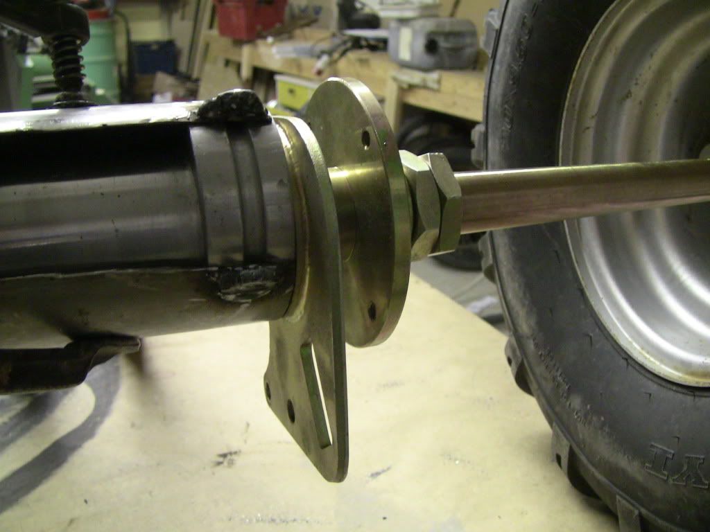

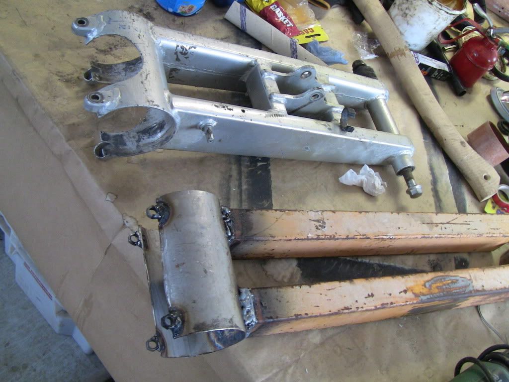

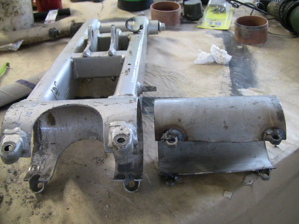

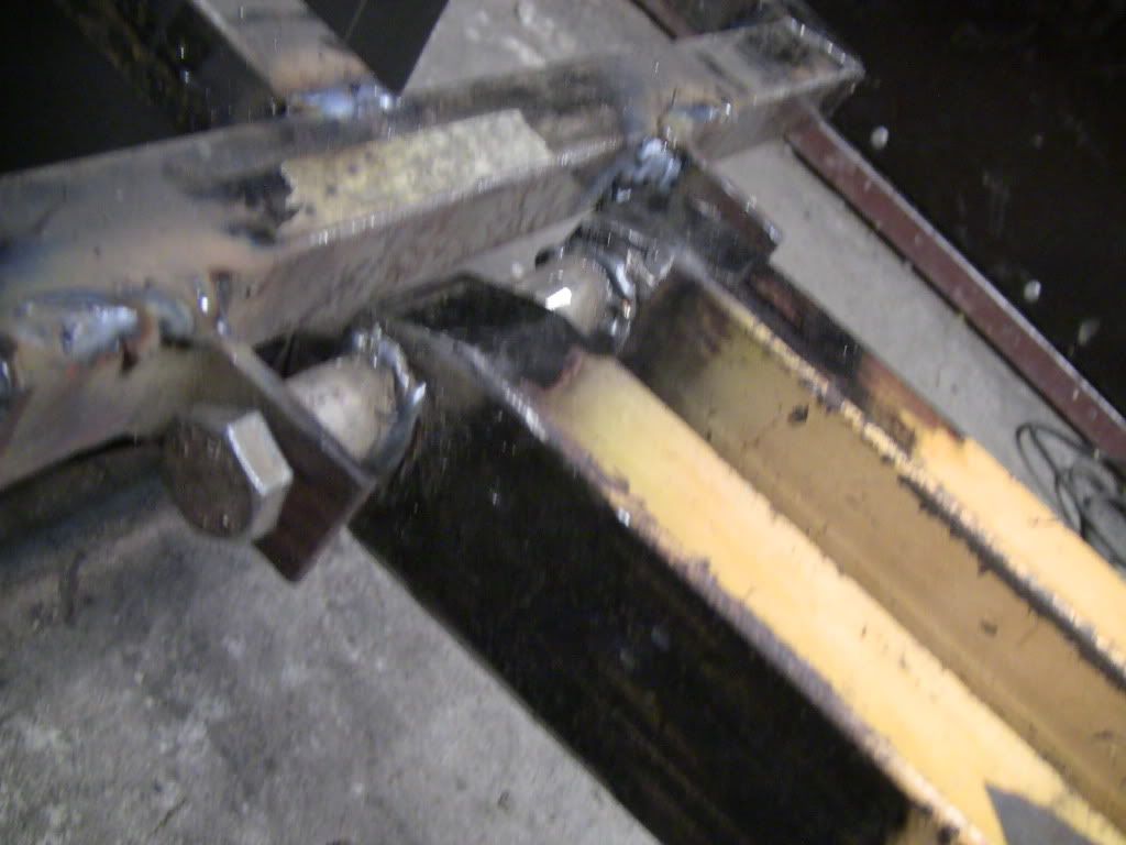

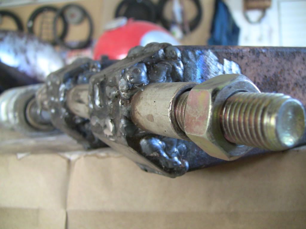

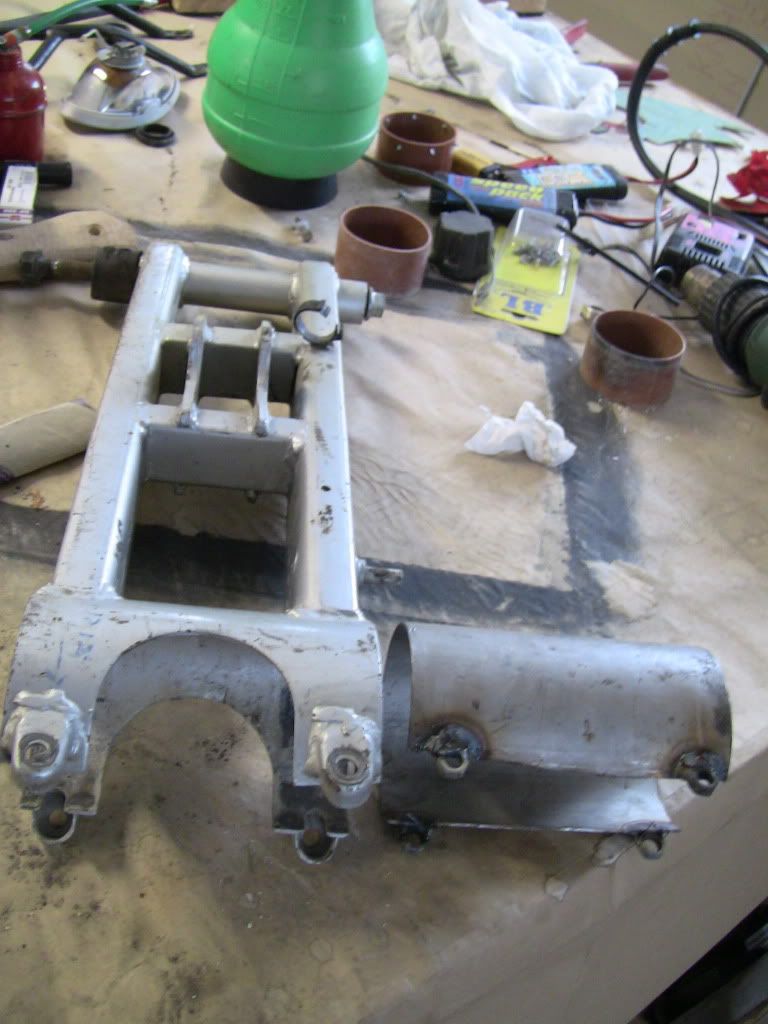

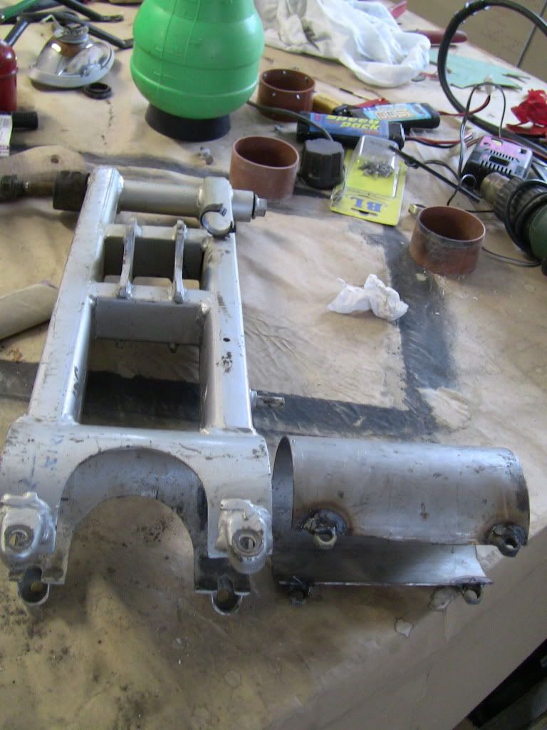

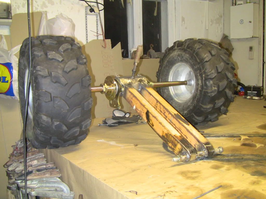

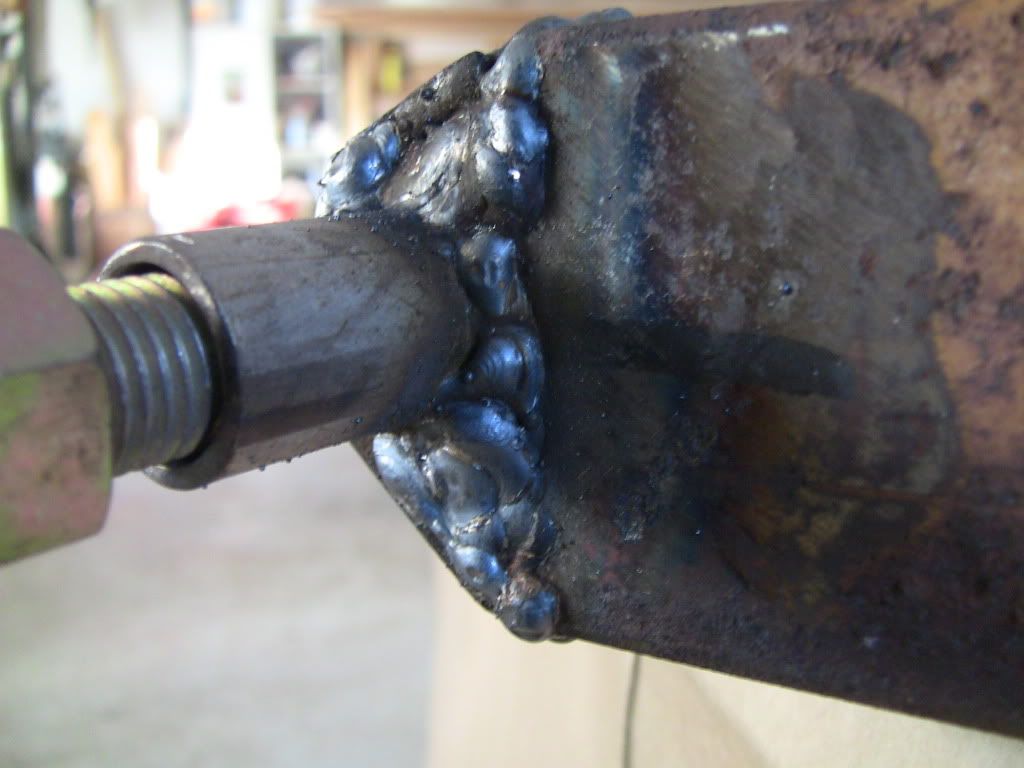

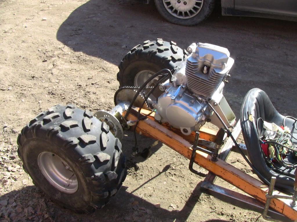

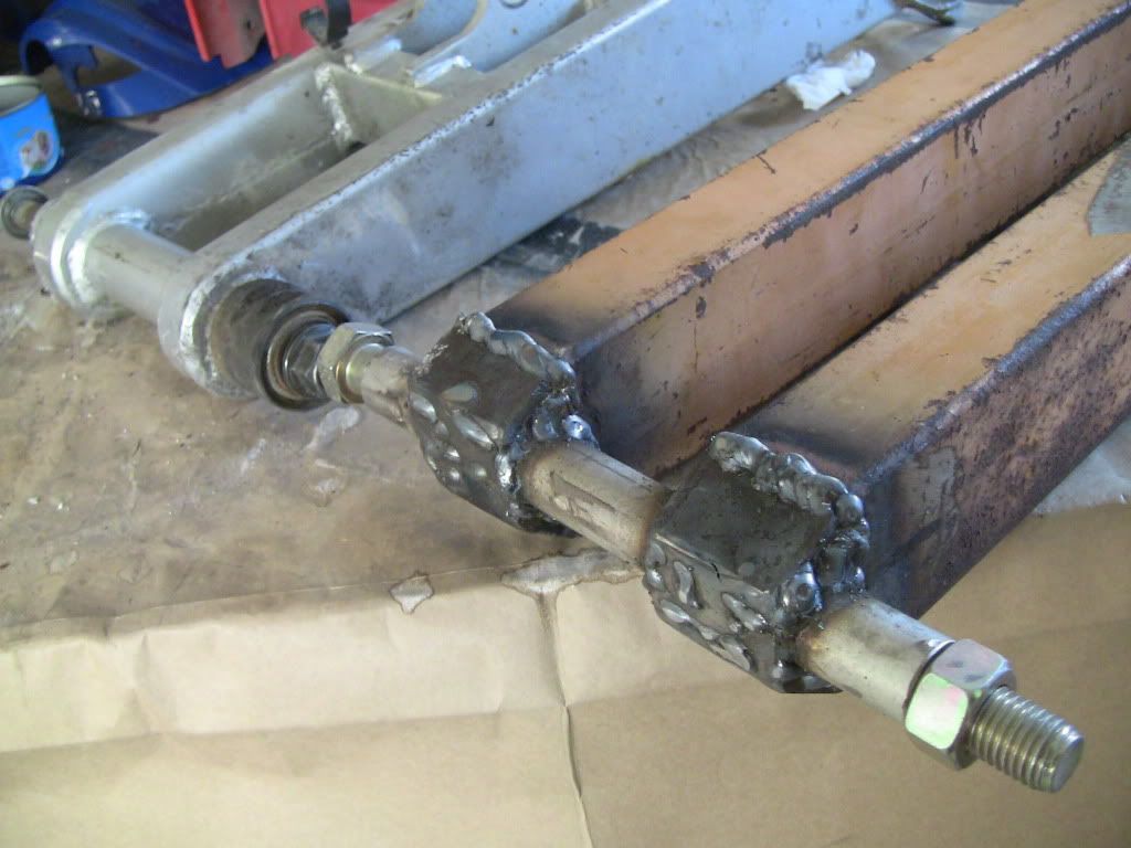

Då tästade jag min köpta "Bashan S-7" bakaxel eller vaddom nu heter på den bak swingen jag fick med som gubben jag köpte den av sade att den passade men NEEJ! den passade inte och jag skall göra motorfästet på Bakswingen...
Kom upp med att göra en egen Bak Swing till den!
Tog en panlamppa och gav mig ut i "Skafferiet" för att hitta mig ett passligt Rör att använda som bakaxel fäste.
och jag hittade en (har ej bilder på den)

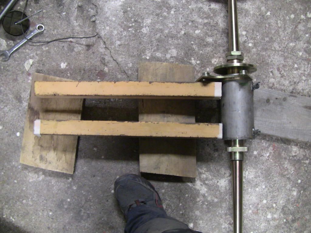

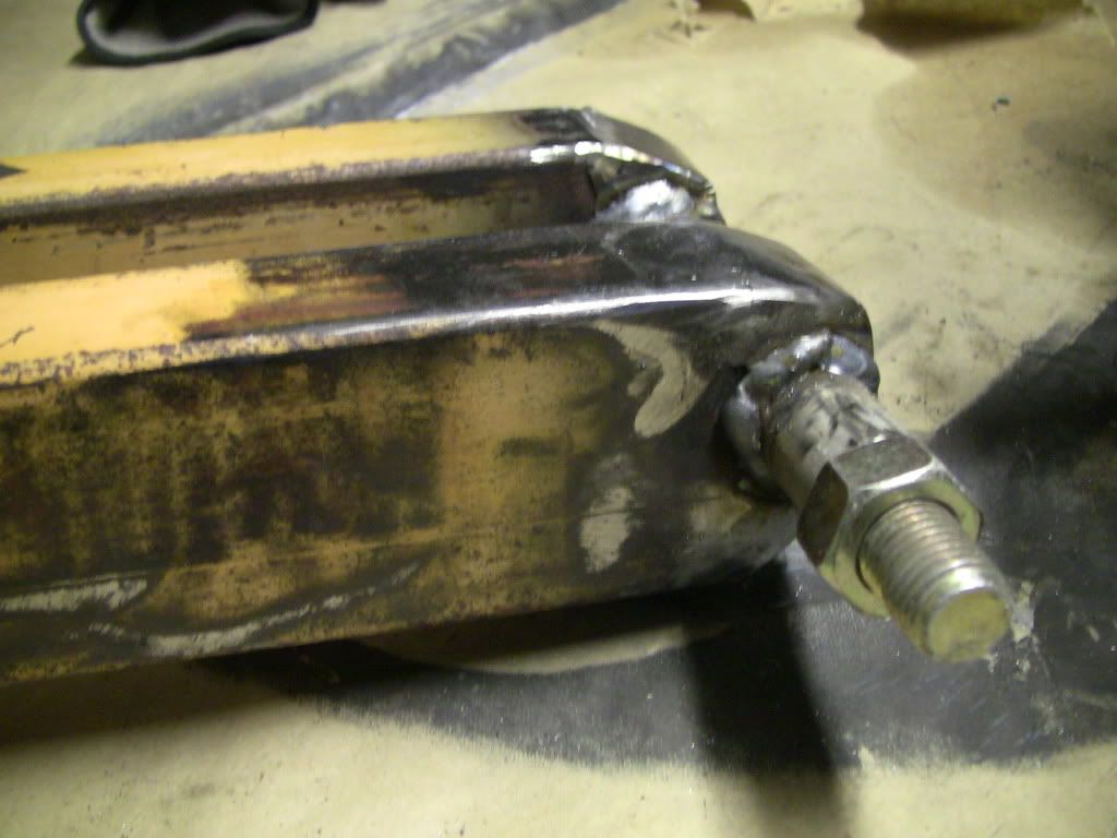

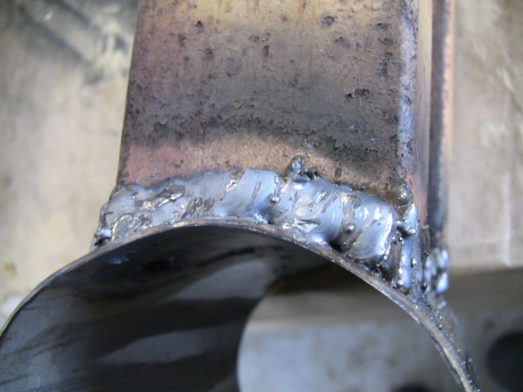

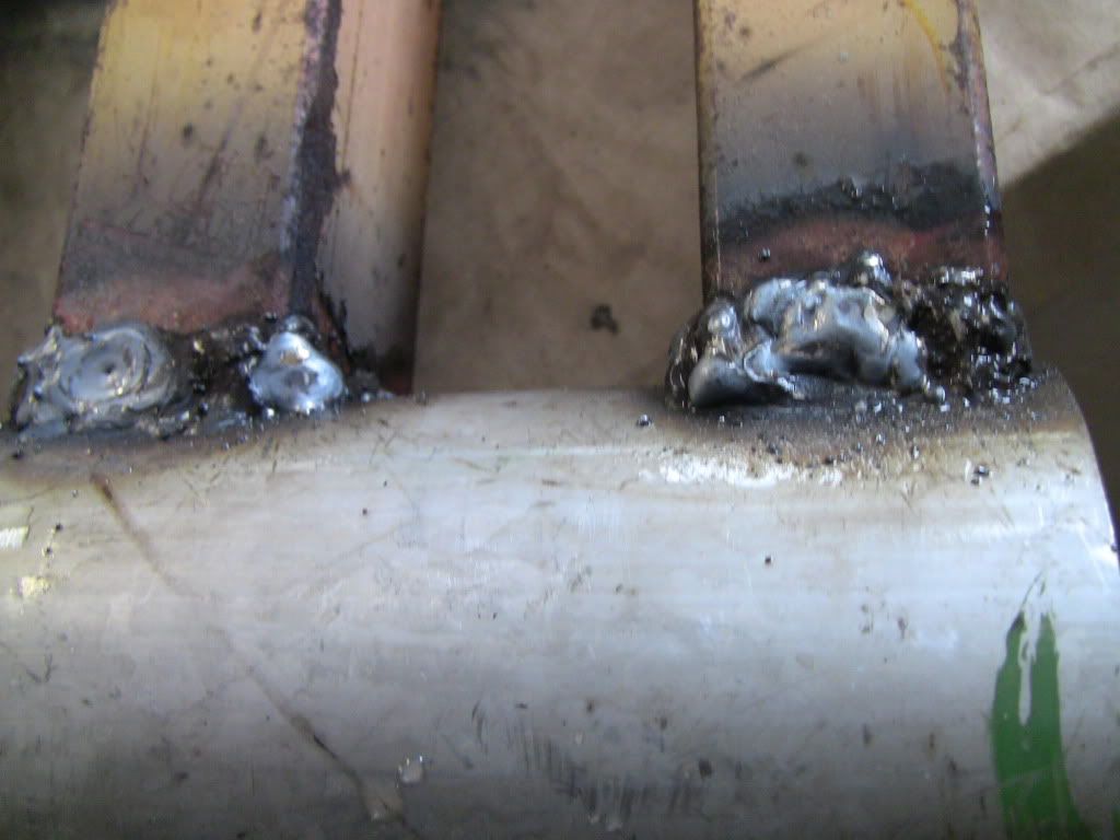

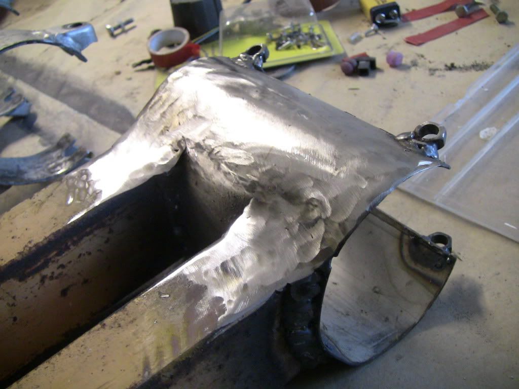

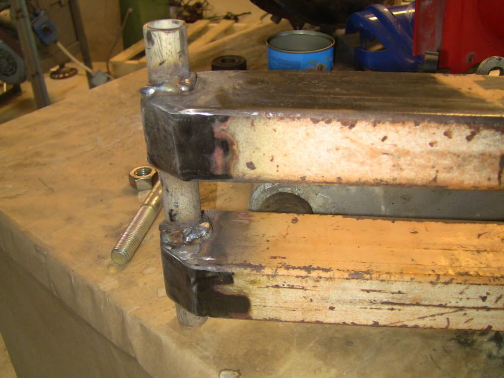

och sågade upp den så att den skulle passa på bakaxeln och Framm med svetsen!
Fick ihop Denhär:
Ni ser Bashans orginalet och mitt hemmabyggt

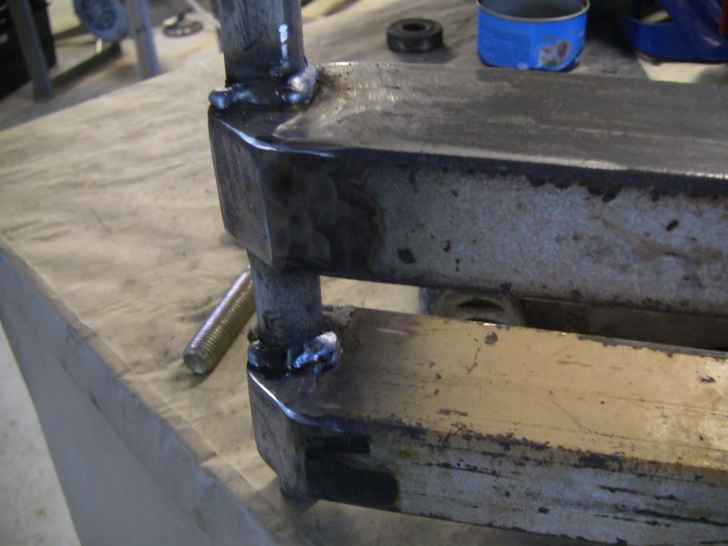

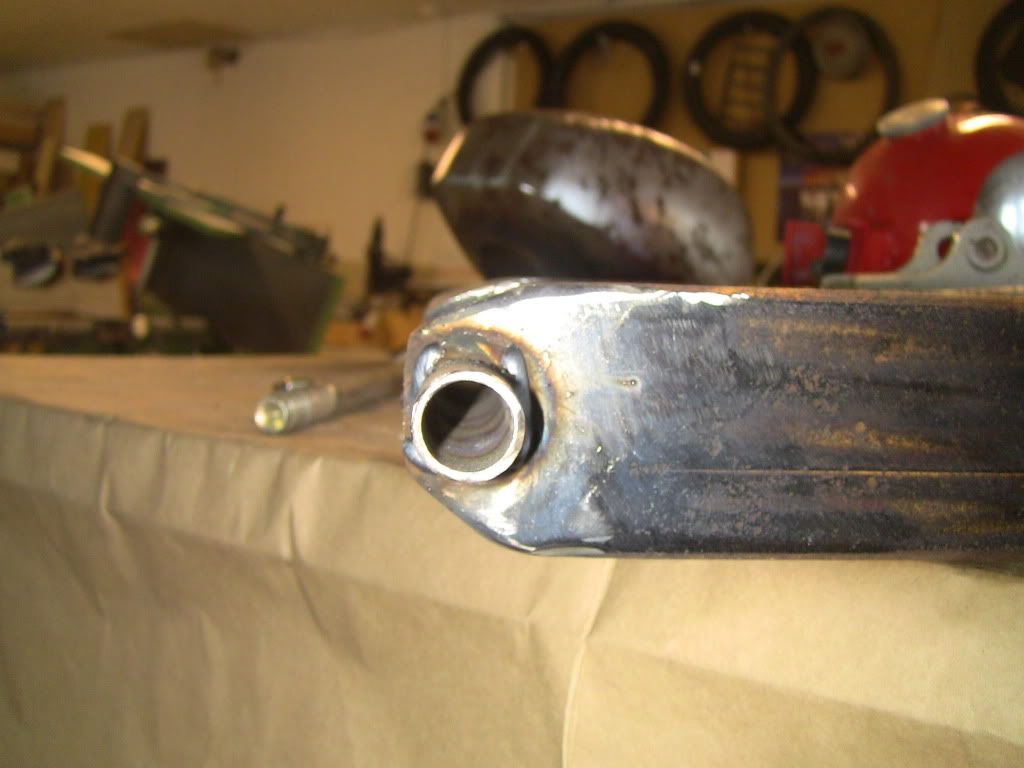

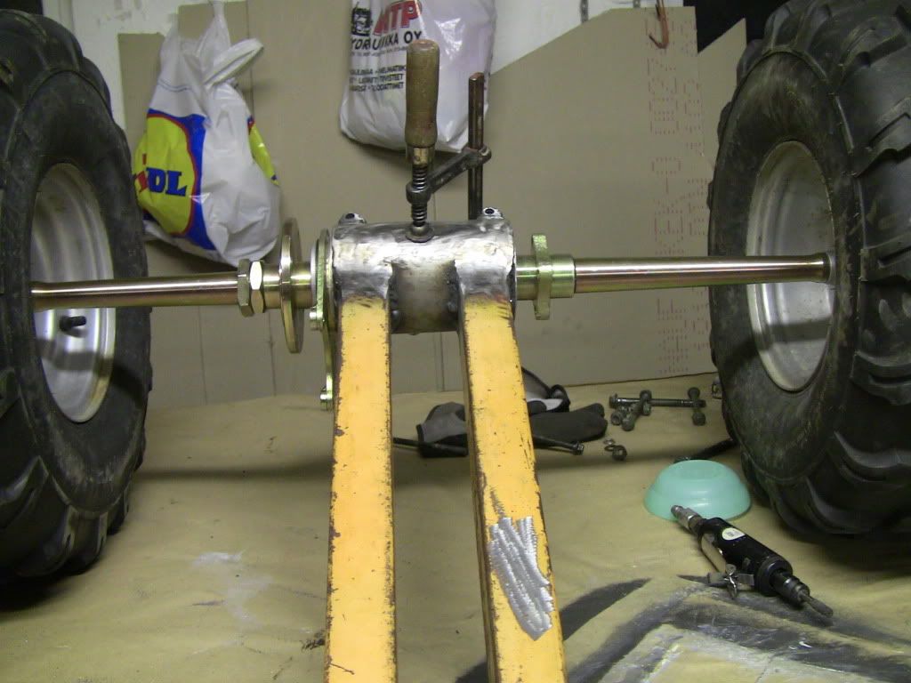

och Rootade lite till i skafferiet och hittade perfect material till swingen
och sågade den i två 50cm bitar som var passlig längd
(På bilden S-7 bakaxeln,mitt föste och 50cm rören)
och så på med svetsen igen och då blev det såhär:

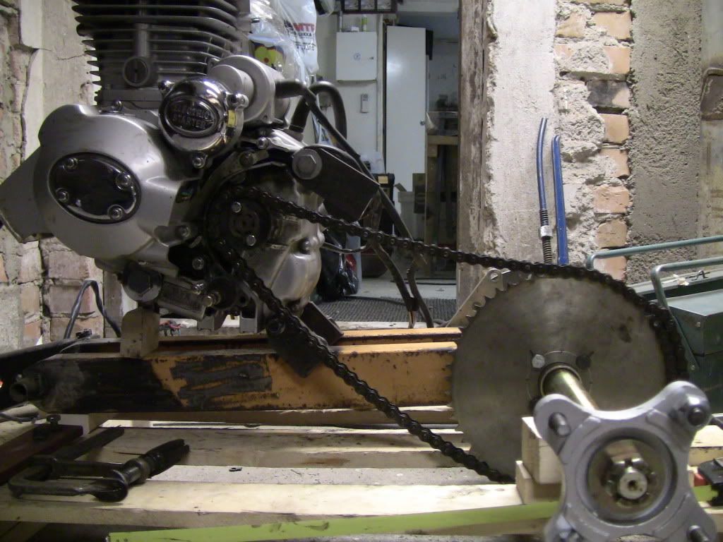

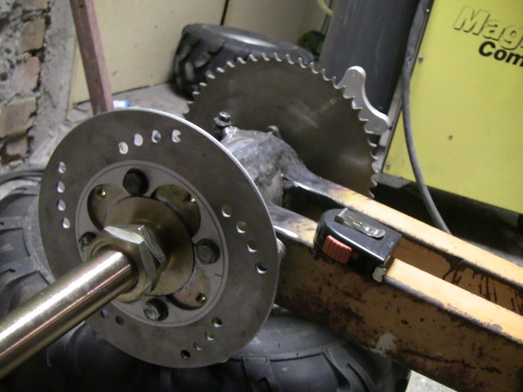

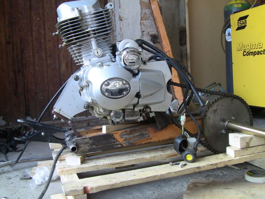

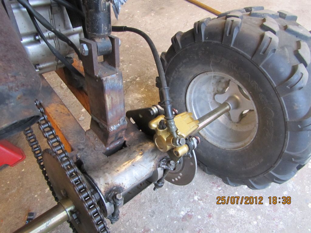

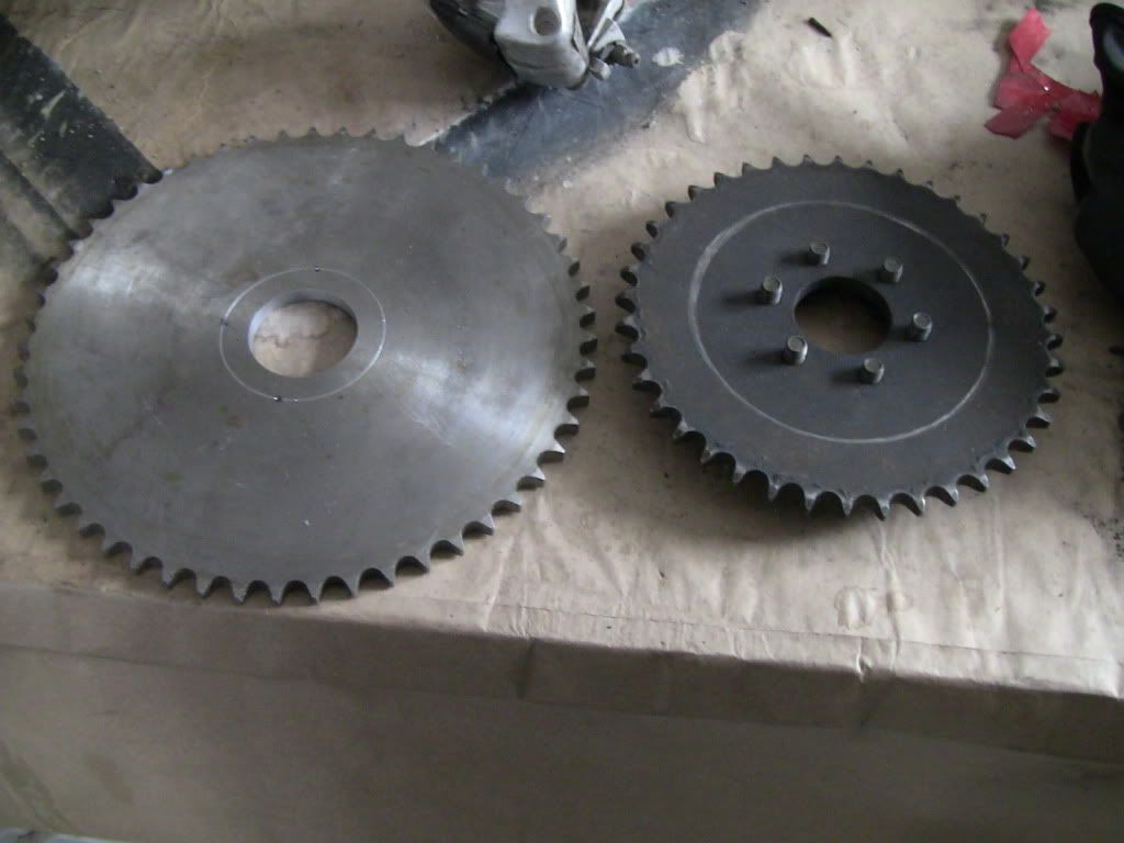

nå längre har jag inte kommit men har beställt ett
53 kugg bakdrev (original 40kugg) och fått en bråms skiva
Nu har det börjat hända saker!!!

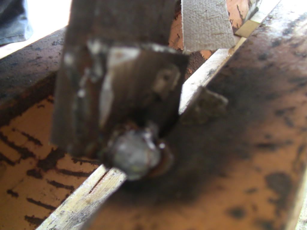

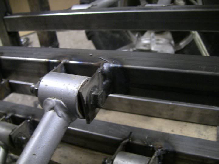

Sving fästen färdiga och finputsas

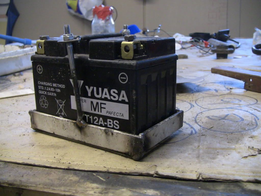

Gjorde en nice 12v batteri hållare

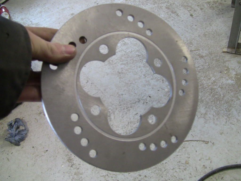

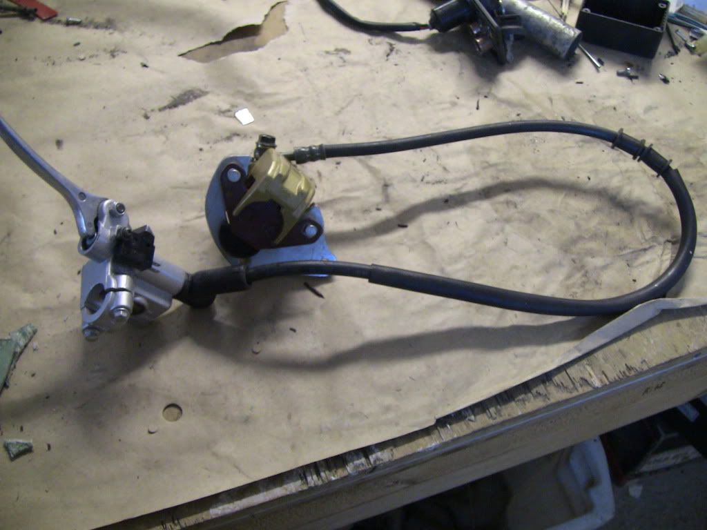

fick Ett Brom set till nån sårts 125cc eller 200cc frambroms men nu blir den bakbroms :) och billig var den typ 25€ och en Kvalitets skulle ligga på över 100€

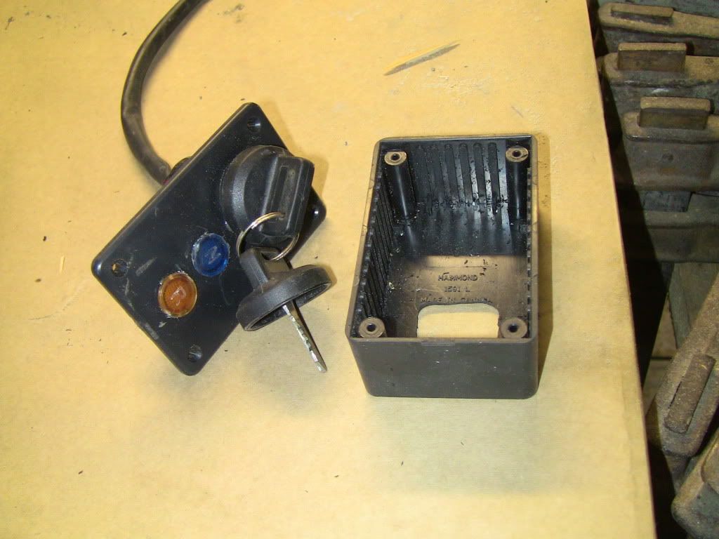

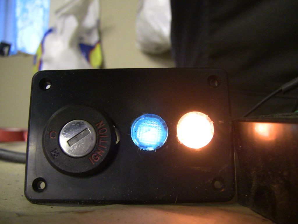

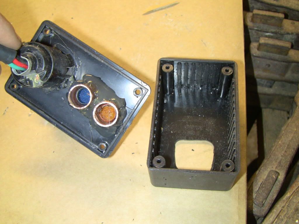

Gjorde mig ett snyggt tändnings lås av en svart "projectbox" och originala lampporna som var på Atvn
Har Back,Neutral och tändningslås :)

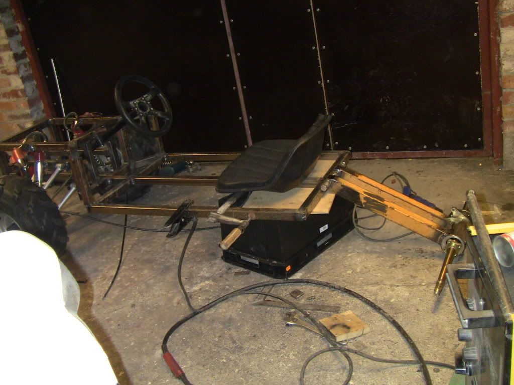

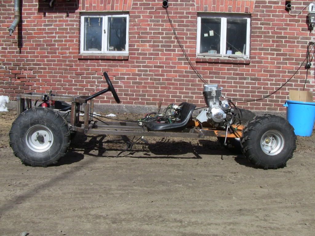

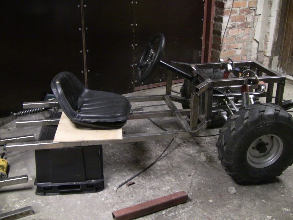

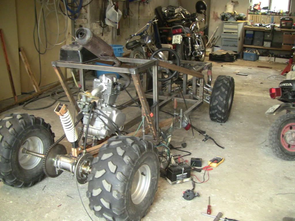

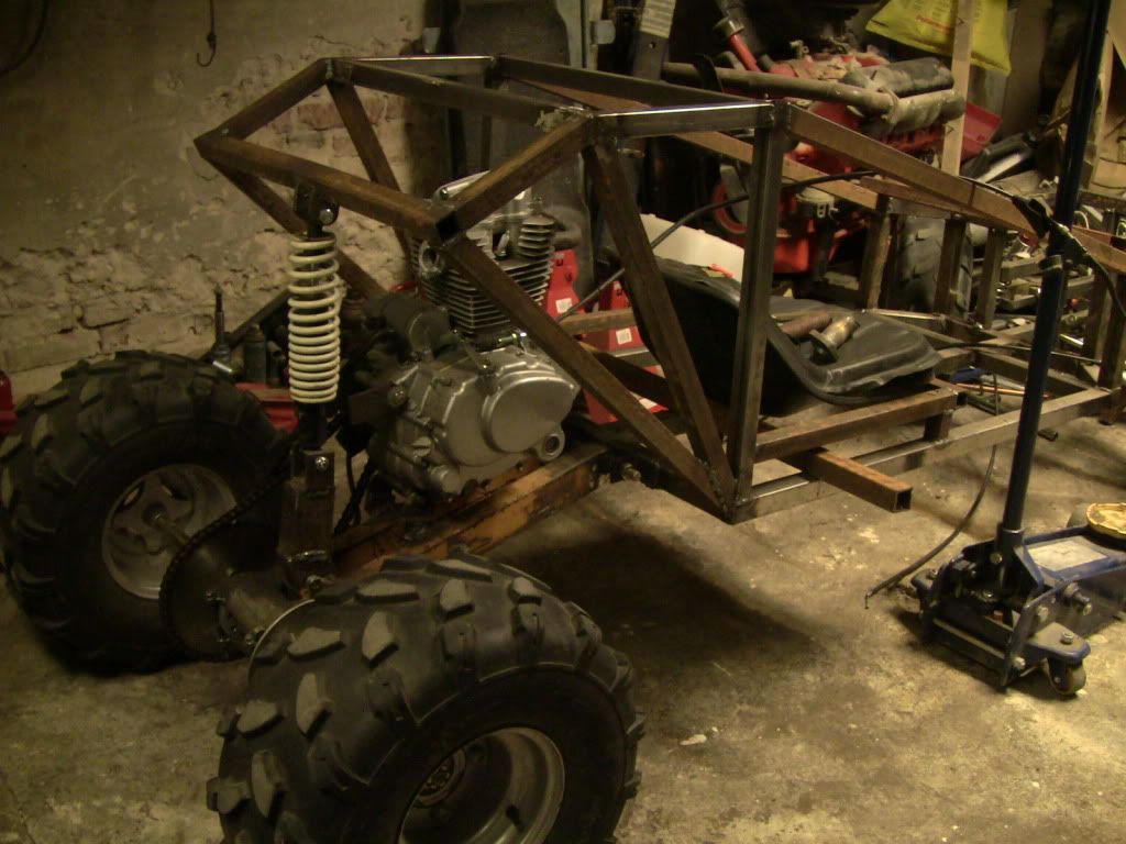

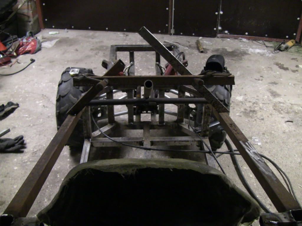

Lag ihop allting för att se hur det kommer att bli
Visst är Kinas elektronik underbar! :?

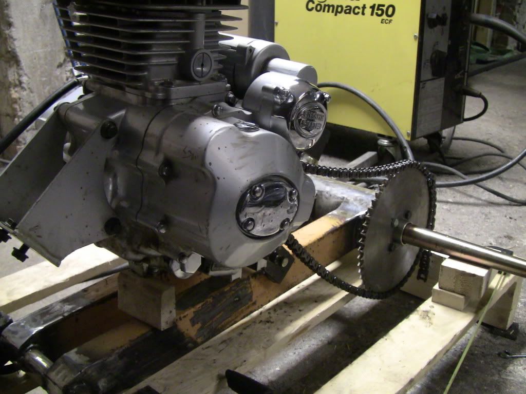

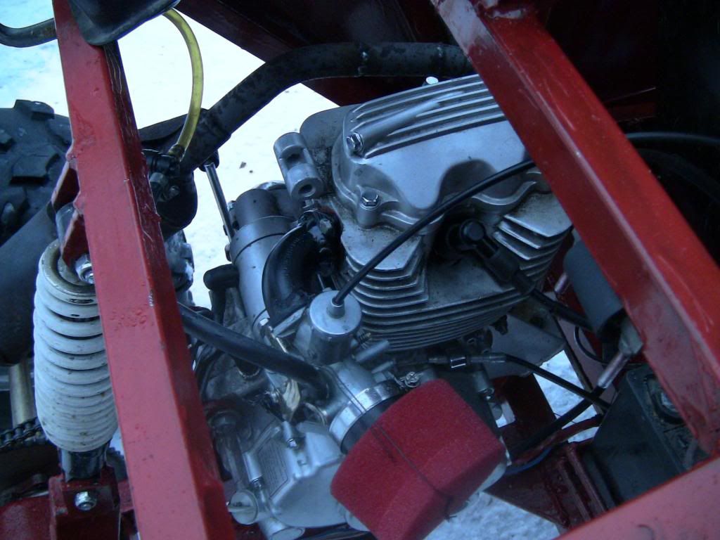

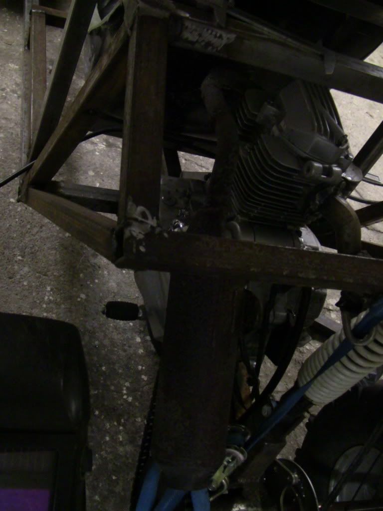

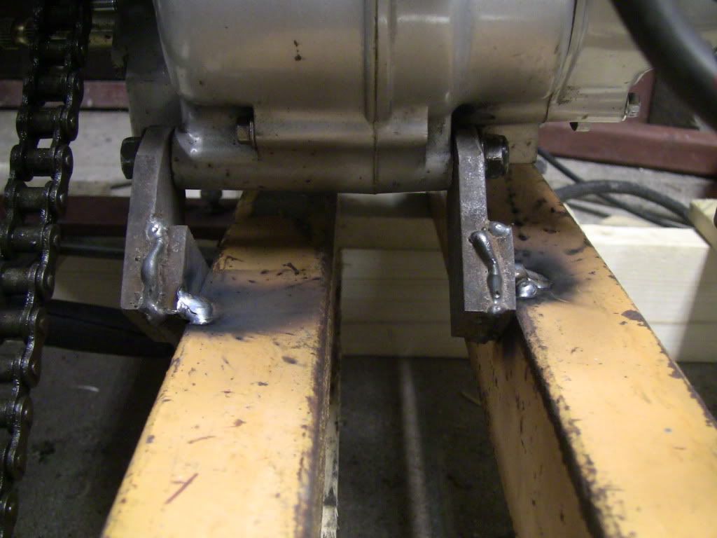

Snygg Motor och motorfästerna påbörjade
Gjorde färdigt framändan
Korttade av bilen till passlig längd
Skillnad på 40 kugg och 53kugg?

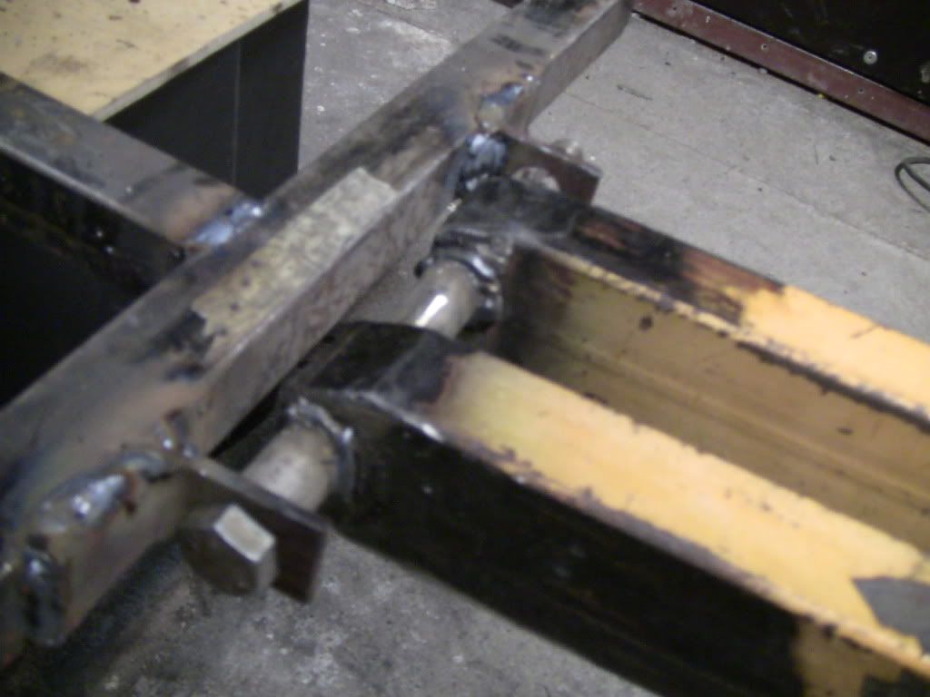

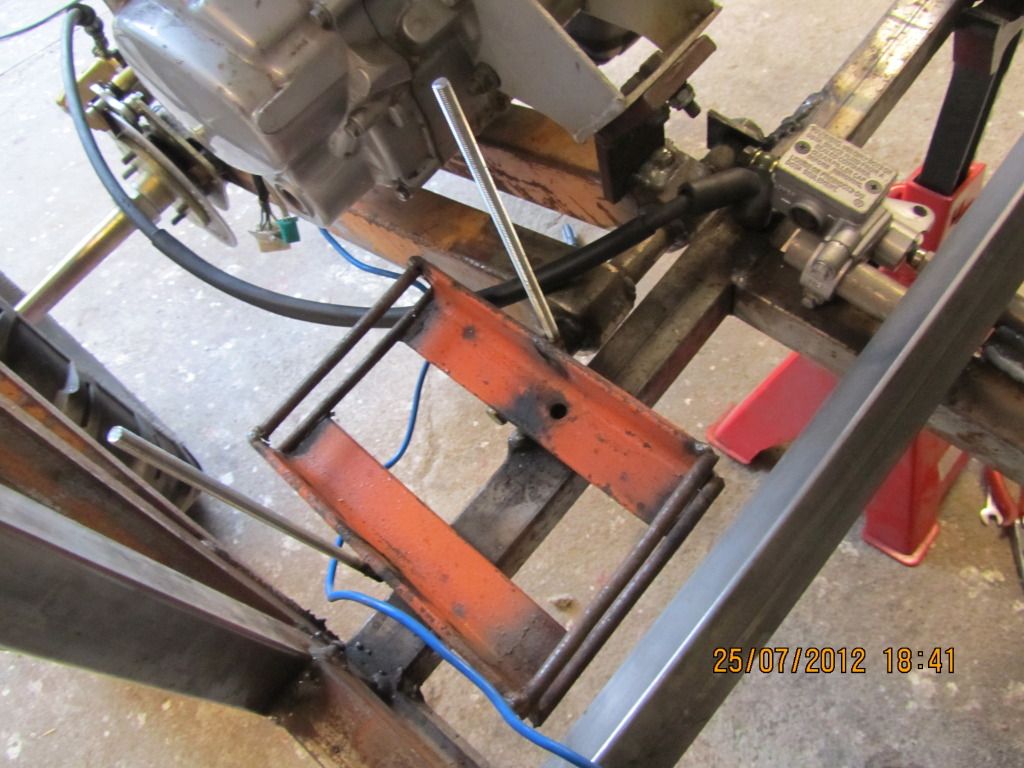

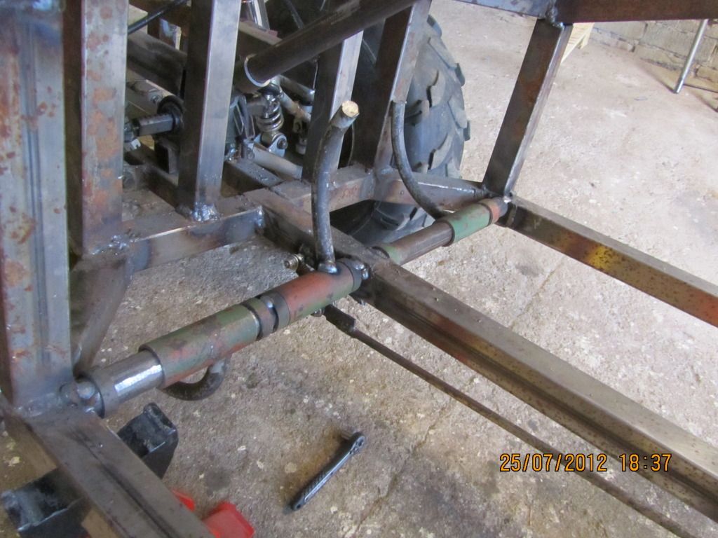

bulttade ihop allting och började att lägga fast swingen i ramen
/IMG_1340-1.jpg[/IMG]
Fästen för swingen (Ser Snett ut men det är det inte)
Motorfästen

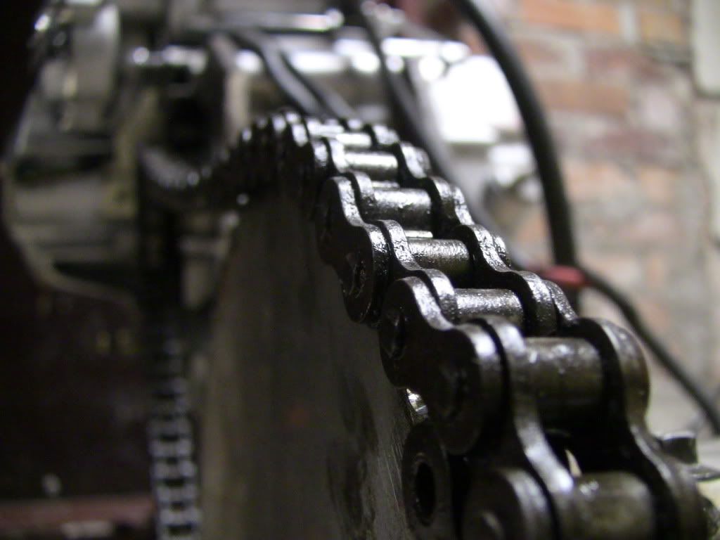

Kedjan Kortas av...
Fram Motorfästet
Och Igåår Svätsade jag och min kompis ihop sista på ramen

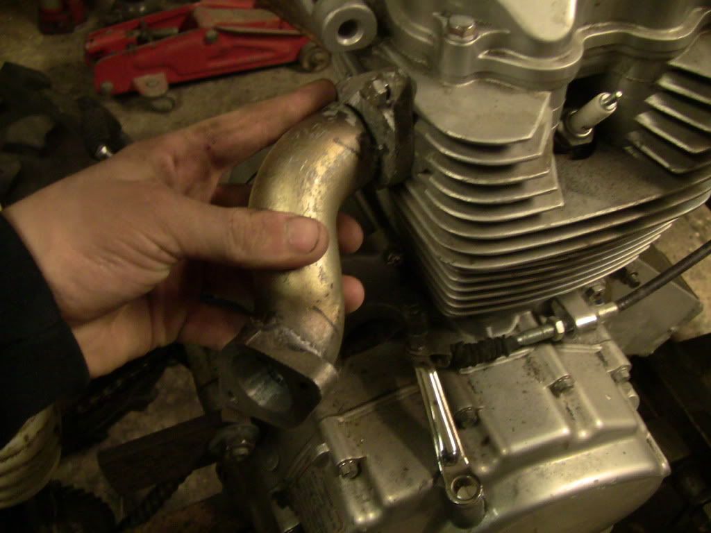

Insuget skall jag föra till min kompis o svätsas o fixas för 4e gången...

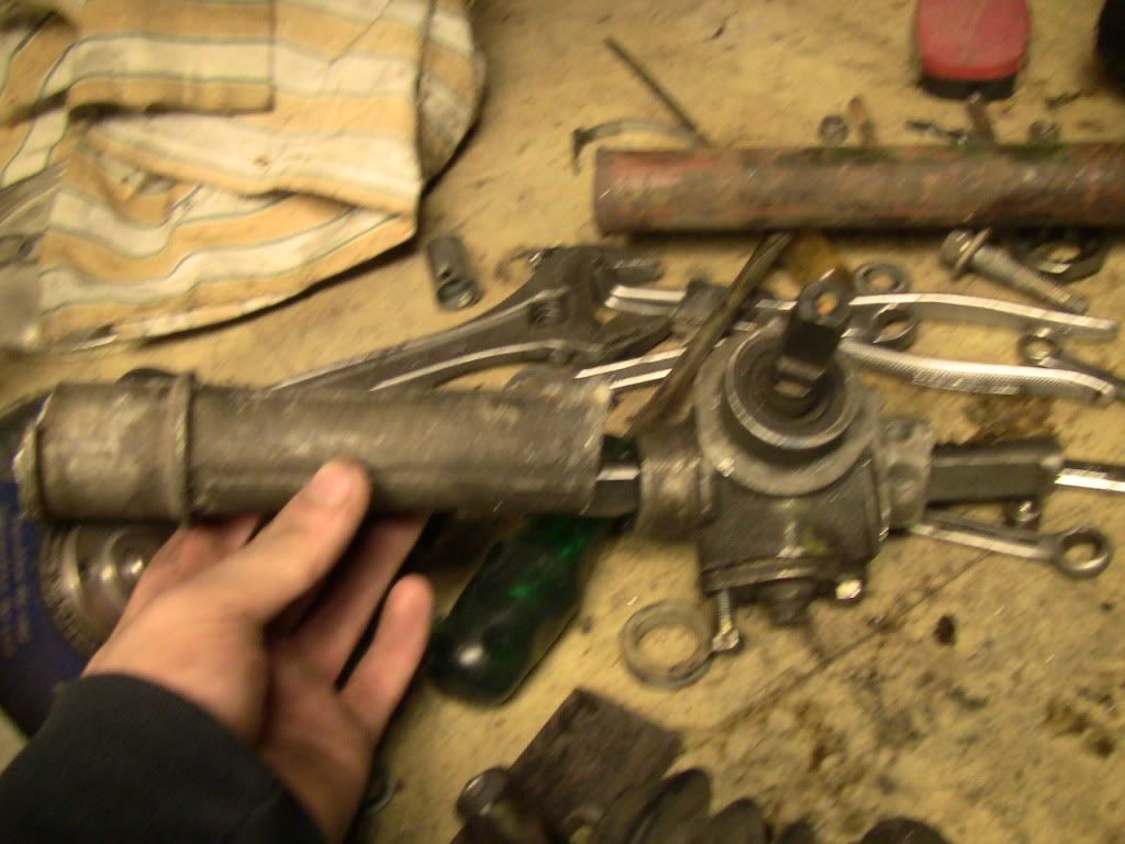

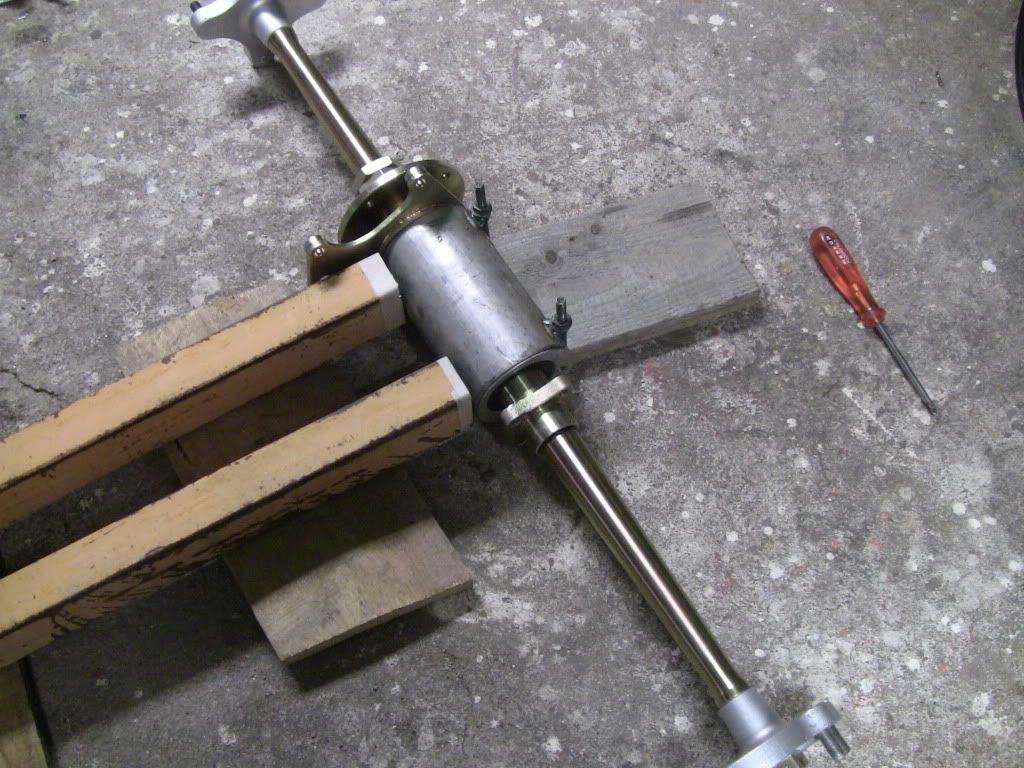

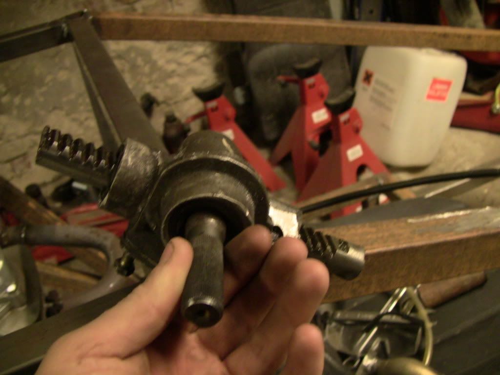

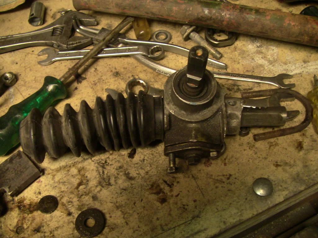

Min kuggstång som jag hade i garaget fick mig en ide att kapa av den till passlig längd och en färdig längd som jag tänkte beställa kostade 1400kr så nej framm med Järnsågen och börja mäta/tänka/pröva/justera sig fram
Fick lite hjälp från google hur man skall kapa kuggstångar:
http://www.minibuggy.net/forum/controls ... g-box.html
http://winderbuggy.tripod.com/id3.html
Så mycket blev bortkapat
Måste hitta ett till gummiskydd :)

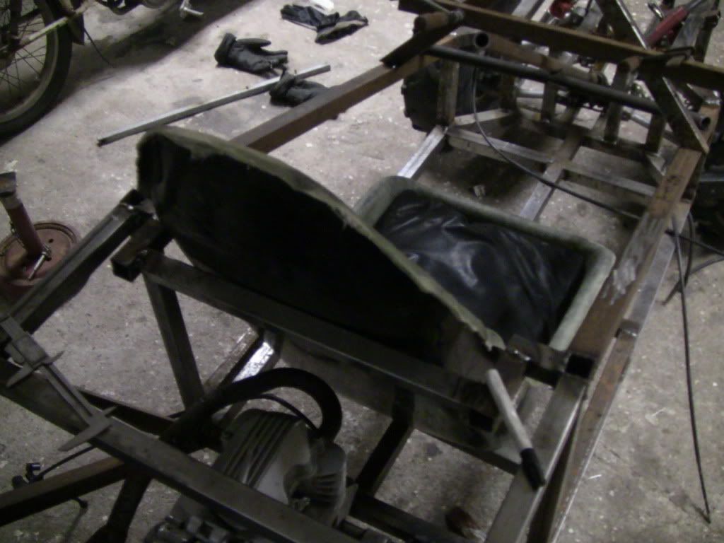

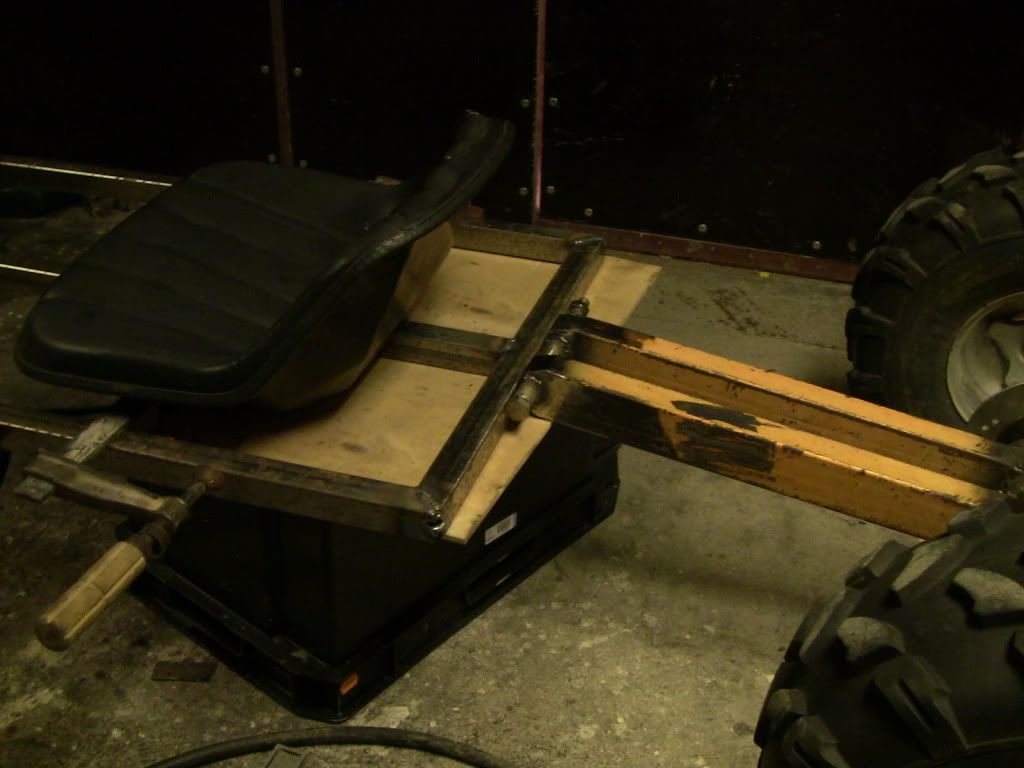

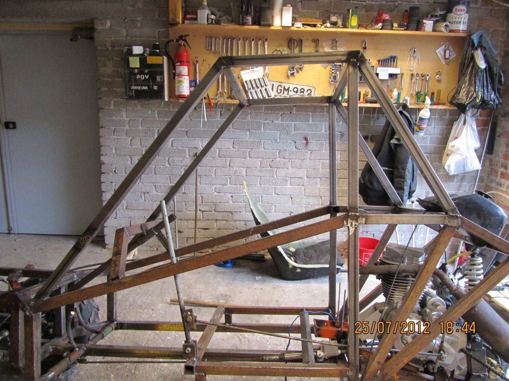

Mitt ny laminerade säte

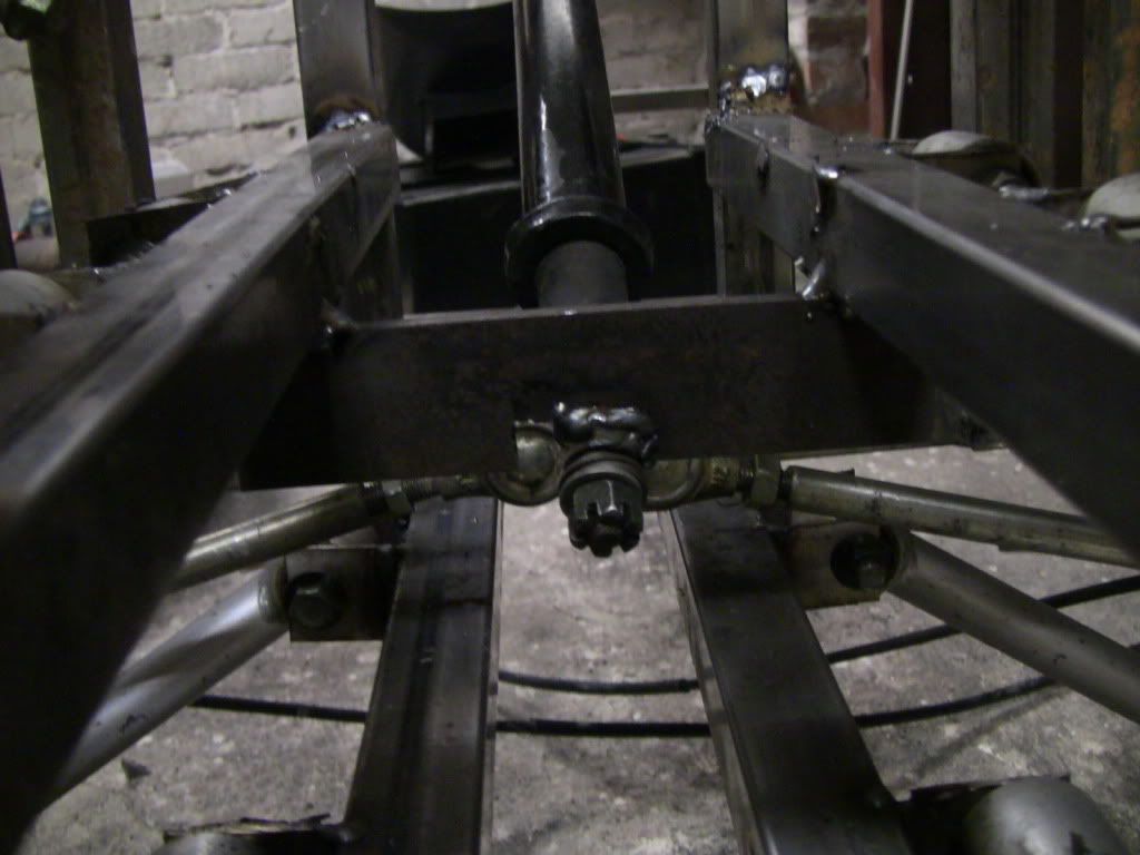

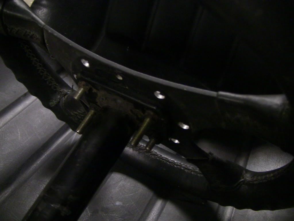

Rattstången placerad och stöd på G
Högerdraget rör fick bli vändsterdraget :)

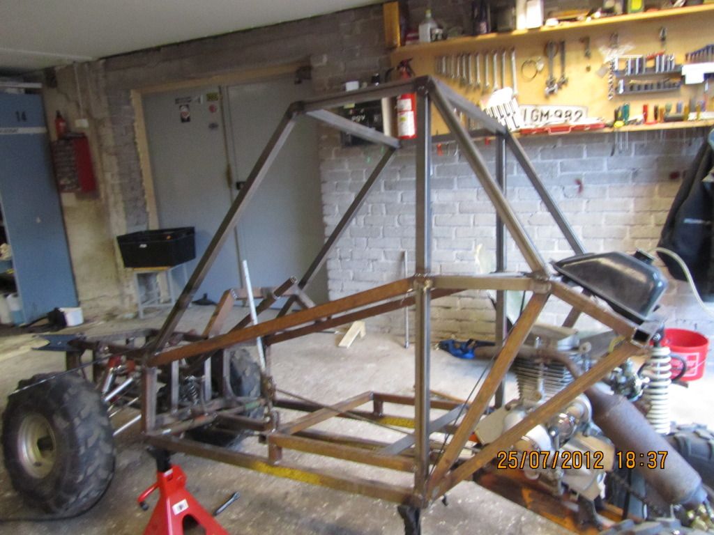

Rollcagen KLAR!
Så ni vet så ser hjulen/Däcken mindre ut på bilden än va de på riktigt är!

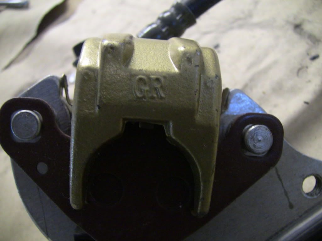

Bakbromsoket och skivan + Bromssystem

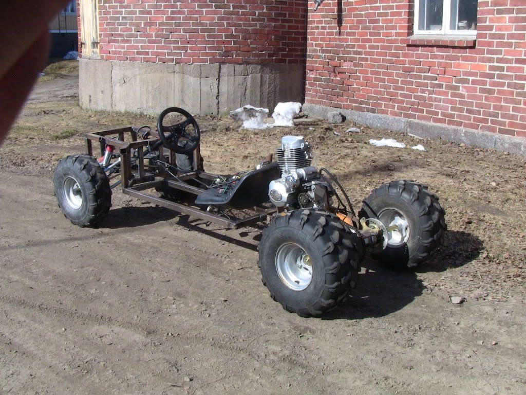

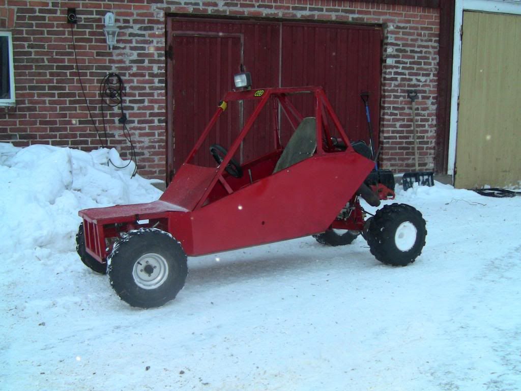

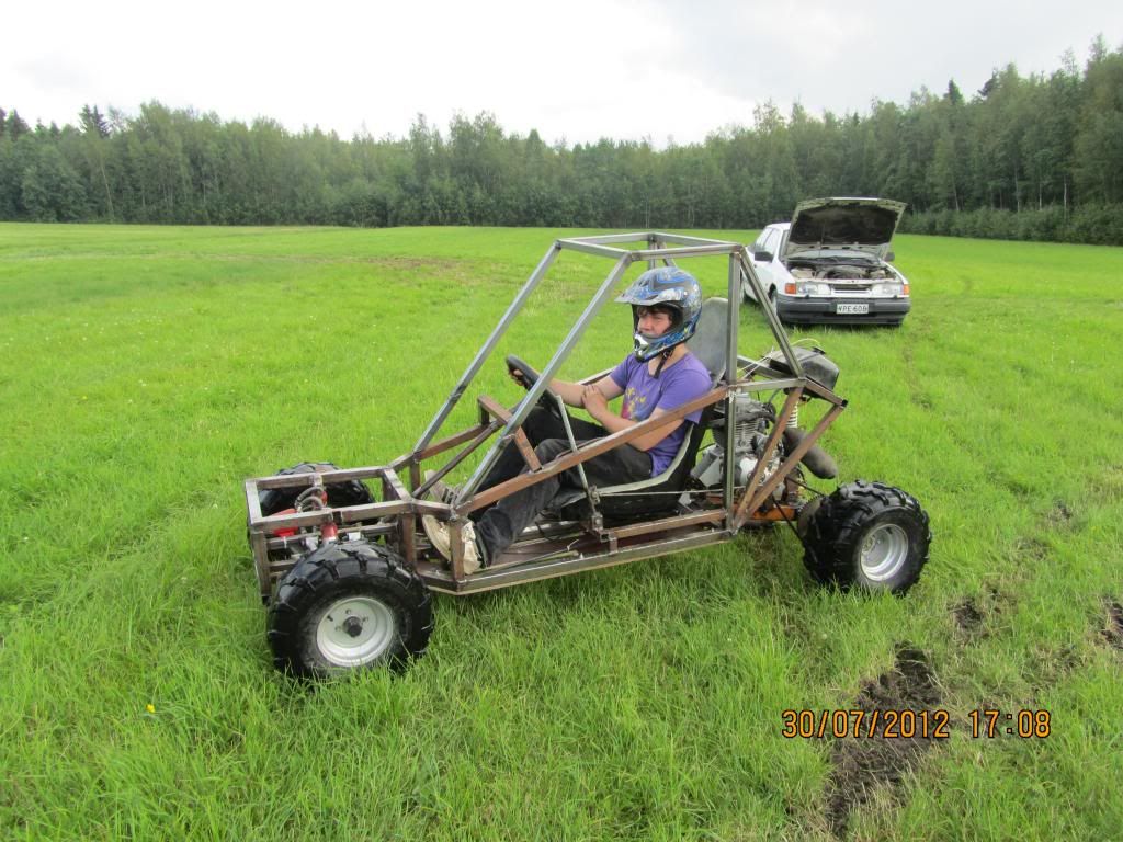

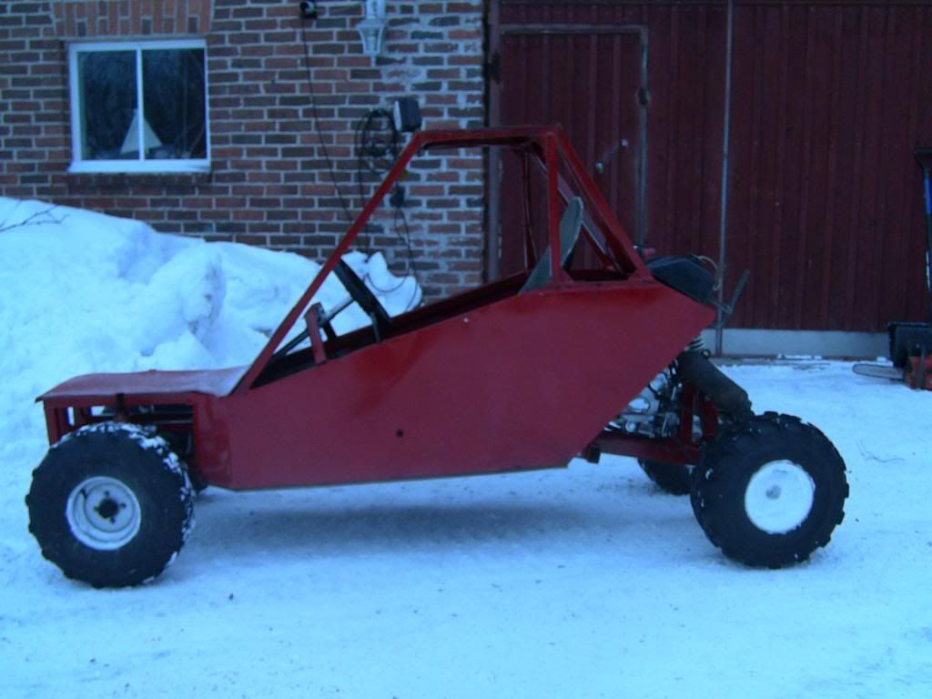

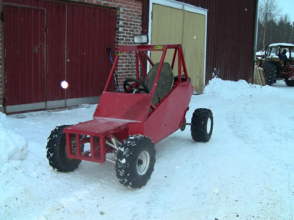

30.7.2012
Efter ca 2 år av byggande fick jag äntligen en härlig känsla då jag fick köra den för första gången på gården och den gick Fiint!
Inget gick snett förutom Bränsleblandningen till motorn... :roll:
+ lite darrningar pga. inga bussningar och sånt

Såg att Insuget var av pga skakning så jag fick svätsa det igen... :roll:

Nu är Buggyn målad och färdig för ihop plockning!!!

UPPDATE!
Smolle94
Inlägg: 151
Blev medlem: 21 april 2010, 11:53
Inlägg av Smolle94 »
Önskar att man hade plats och verktyg så att man kunde bygga sånt.
Helt klart en av dom coolaste bygger på TSR (enligt mig i alla fall)
Mura
Inlägg: 2743
Ort: nyhamnsläge
Inlägg av Mura »
najs najs men för fan andvänd svetshjälm

vet inte vars du bor eller hur brydd du är om säkerheten men här uppe i dom svenska skogarna i norrland hade det där varit ett väldigt potent projekt för att förlänga typ 3dm och bredda 3 dm sen en bil motor på de ;) ;)

men hade du tänkt dra in elsystem också så du kan stänga av och blinkers/ljus och sånt ;)
du har juh redan ett så sätt ditt bara ;)

Angelofhevn
Inlägg: 106
Blev medlem: 28 februari 2011, 19:42
Ort: Finland
Inlägg av Angelofhevn »
haha tack tack 8)
och jo jag kommer att dra elsystemet Helt Nytt förutom dom såm går in i Motorn :)
Men Blinkers blir det bara till Karossen :)
Skall göra typ en 60-70tals pickup, Borde bli rätt nice
Och jo jag har fått Svätsblända och drog ett varv till sjukhuset :oops:
men dagen efter blev det bättre :)
Grappar Jag skall bara testa denna motor för jag orkar inte söka en MC motor för den där 200ccn går ju och jag fick ju allt jag behövde då jag köpte ATVn
Kommer Uppdate Idag eller Nästa väcka då jag igen bygger :)
