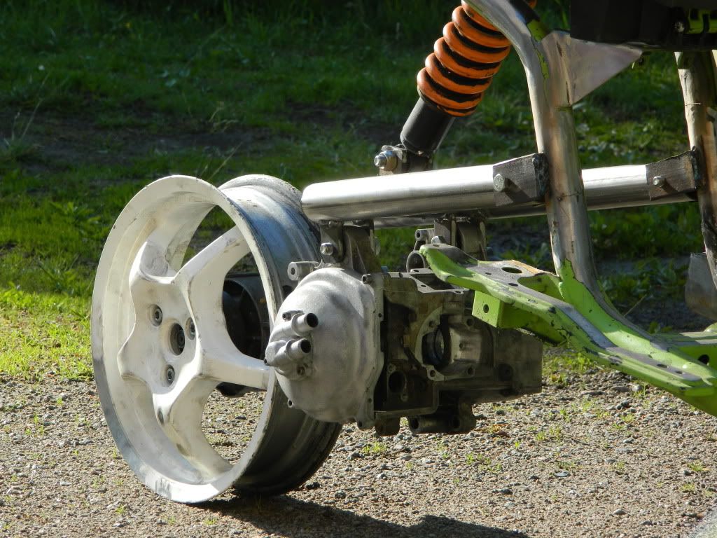

2012-06-24
Idag så har fästen för central dämparen svetsats på svingen.
Så det enda som är kvar att göra på chassit är fäste för dämparen i ramen.
Sen ska den blästras och lackeras och motorn kommer prioriteras.

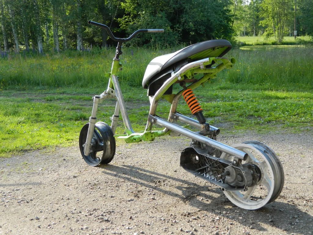

2012-06-28
Nu är ramen till 70% lackerad.
Var inte till 100% då färgen tog slut, blir att inhandla mer
blästersand och färg så ska det bli prima fint.
Bjuder på två bilder så länge.
2012-07-02
Nu har det införskaffats fälgar till åket, de vart 10" Booster
fälgar för viktens skull och att det är rätt ovanligt att se dom.
