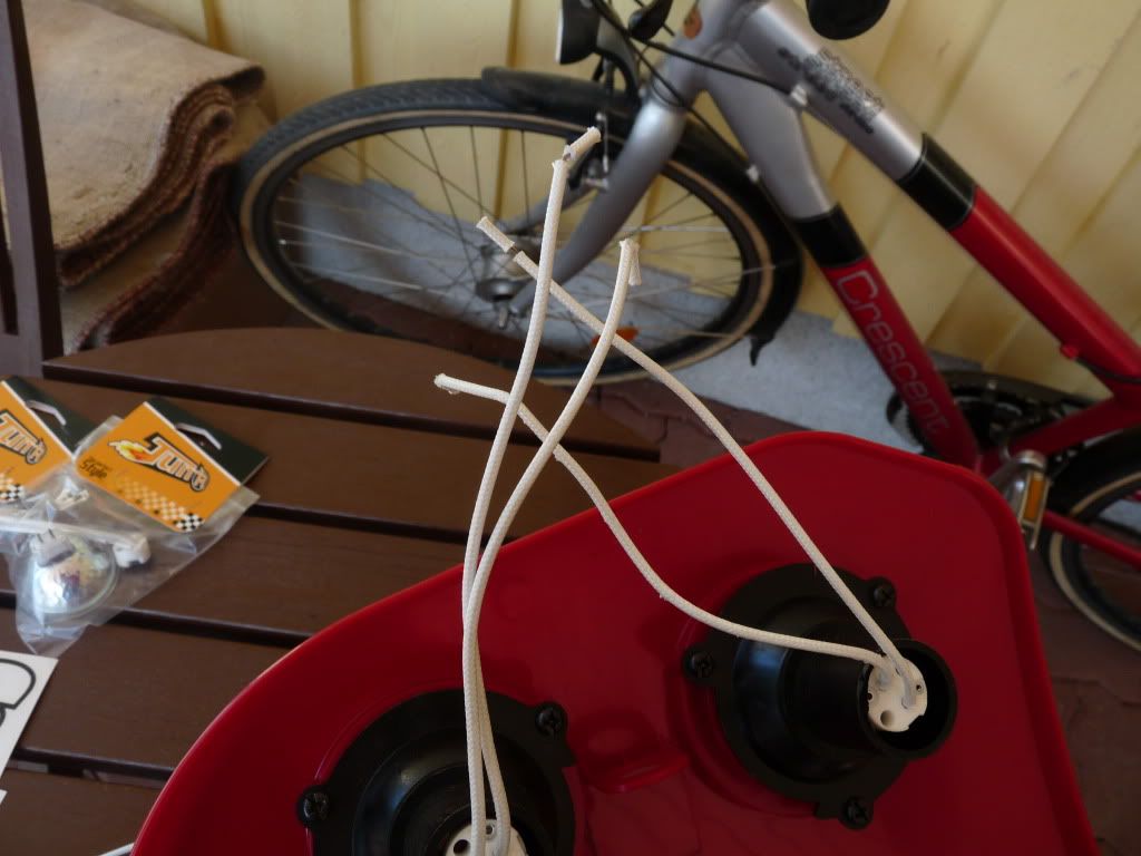

idag Fick jag min beställning från twostroke men jag är inte den bästa på att koppla ihop kablar så skulle någon kunna hjälpa?

För att koppla in lyktan ska du ta en kabel från varje lampa och löda ihop dom, sen dom andra två ska till + och -
sen lyser det. :D

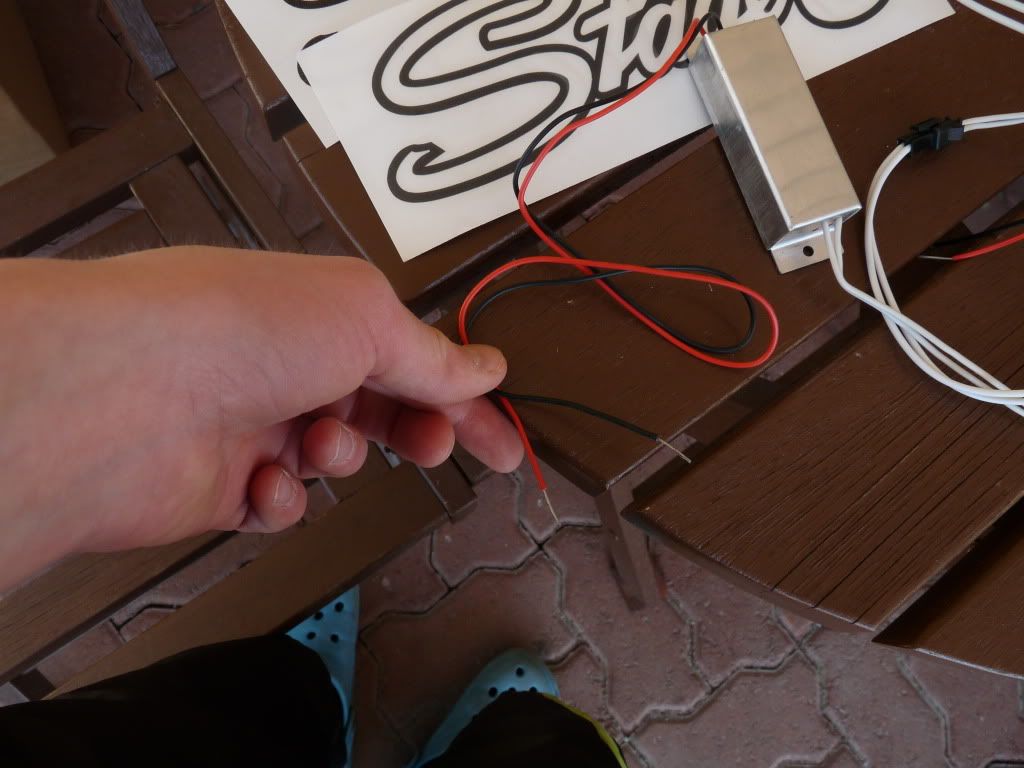

ok men då man sedan skall koppla det till dem här så hur gör man då för att här är det 3 kablar medan från crossplattan så är det bara 2 kablar?

En till helljus, en till halv ljus och sen dom som du har har lödat ihop ska till jord

röd till + och svart till -

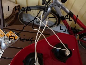

menade ni såhär?
Bild?
jan-ee
Inlägg: 522
Blev medlem: 6 juni 2009, 14:24
Ort: Övertorneå
Inlägg av jan-ee »
ser rätt ut om du vill att ena lampan lyser på hel och andra på halva

om man vill att båda skall lysa på hel då hur gör man då?

då kopplar du båda lamporna till hellysets kabel

ok. om jag inte har förstått fel så gör man såhär. en kabel från varje lampa kopplar man ihop i varan. sedan kopplar man ihop de två andra kablarna i heljus kabeln och sedan är det klart?

en kabel från båda lamporna till minuskabeln (svarta) och andra kabeln från lamporna till helljuskabeln
