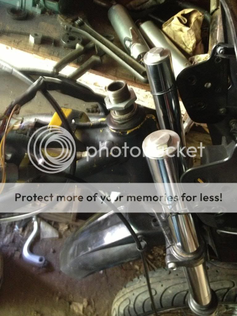

mätte på den här fiddy ramen jag hade liggandes, och lagerbanorna hade exakt samma yttermått som mtn's alltså 41mm
bankade ur lagerbanorna och slängde upp i svarven och svarvade upp en mm på båda
av med gaffeln
passar fint :)
och banka i dom i mt ramen:)
i med några "puttekulor":)
tog sjävla kulorna och "kulhållarna" från en Rieju MX som också låg och skräpade...
fick svarva bort gängornba ur den som håller kulorna på plats pga nå konstigt, den gick att skruva på en bra bit sen tvärnit :O
aja nu sitter de på iaf :)

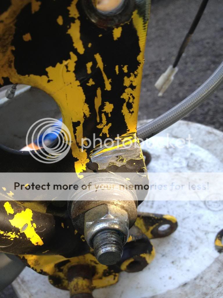

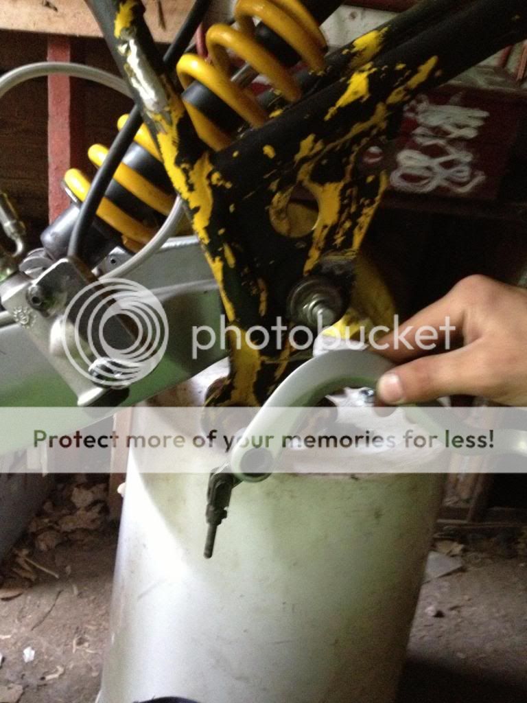

svetsade fästen till stötdämparen
så nu står den på egna hjul ordentligt iaf :) letat runt i lilla skjulet efter orginal fotpinne med stöd till mtn som jag vet att jag ska ha men utan framgång:( jaja ett par bilder till sen är updaten slut och hoppas niu gillade den, lite iaf :)

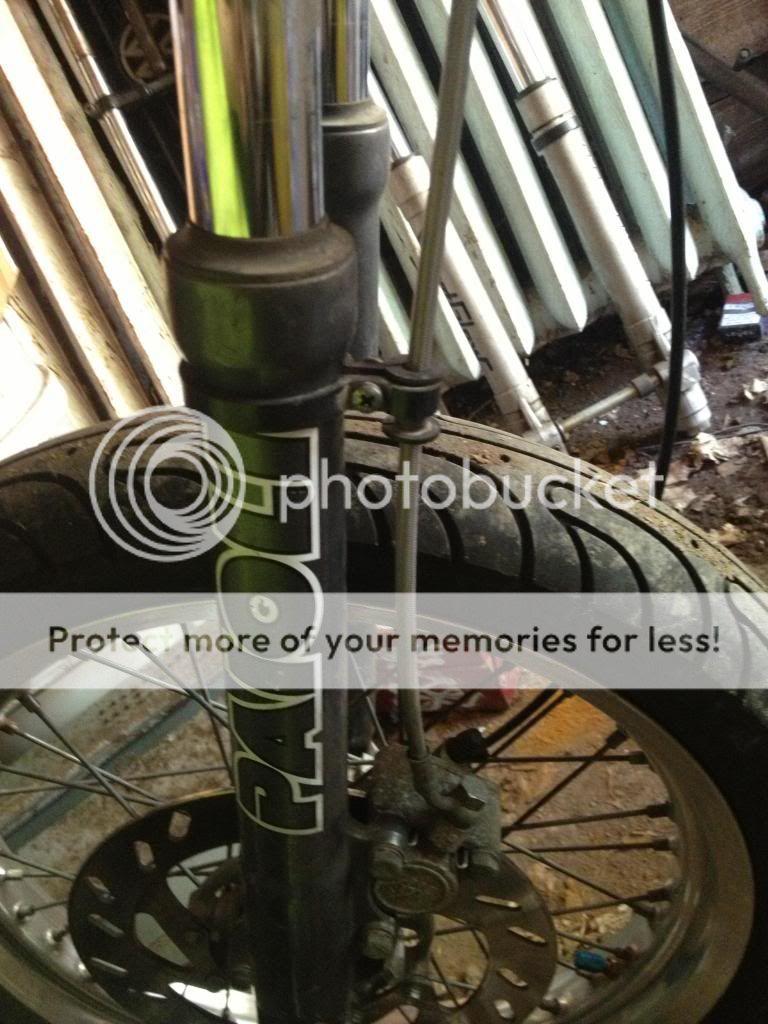

fixade en hållare till bromsslangen, tycker de ser bättre ut så:) förresten, tycker ni jag ska ha denna gaffeln på eller den i bakgrunden?
börjat med mitt underliggande jag tänkt ha på också.. kapade bort den andra slutburken, för snyggare med en tycker jag:)

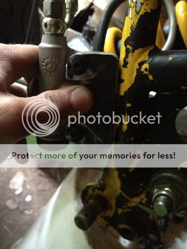

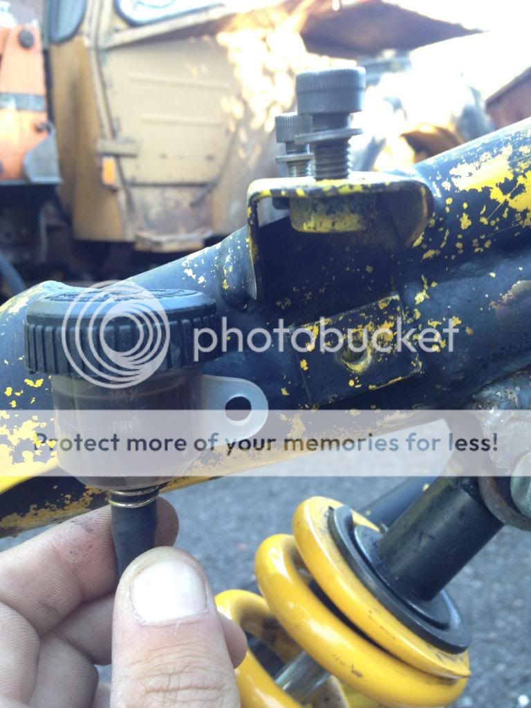

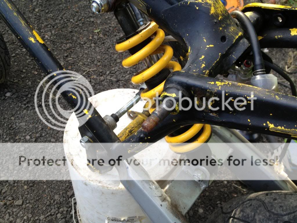

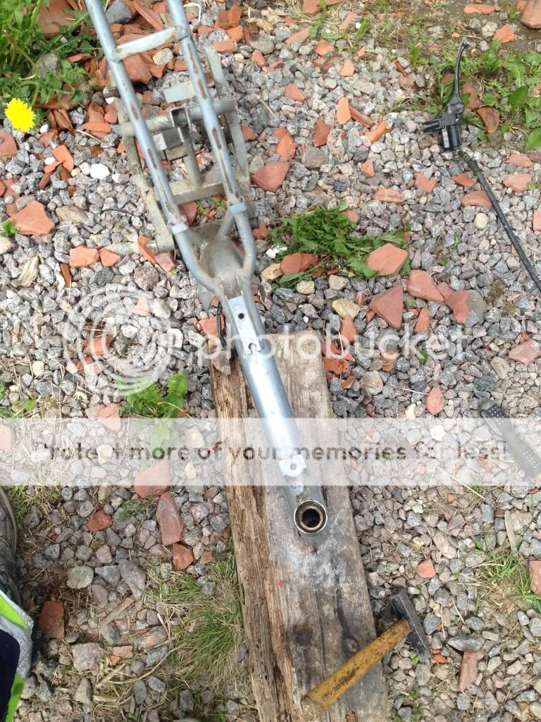

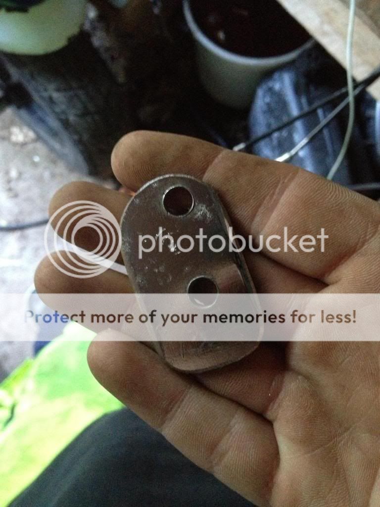

UPDATE 15-06/13
kapat i ramen :D alltid lika kul;)
lite bilder på de då :P
dom här behövs ju inte, nu när de e singeldämpare;)
den fina tillfälliga bromshållaren:)
borta :)
lite annan skit som kapades bort..
gjorde även ett fäste till bromsvätskebehållaren. btw, fan va photobucket dampar..
suttit i säkert en timme snart och inte kommit längre. nå n mer med amma problem?
fick en liten ide, och fäste på ramen fanns ju redan, så fram med vinkelslipen och borrmaskin..
va ju tvungen att putsa upp den lite:)
jag är väldigt nöjd :) ska nog göra formen lite bättre på plattan tror jag, men men :)
sista bilden idag, lägg en kommentar va ni tycker :) ska ut och fixa ett fäste till bromscylindern:) update ikväll förhoppningsvis:) ska köpa hem en blästerpistol och lite sand också så man kan blästra ramen och svingen snart:)
over n out // saabnisse

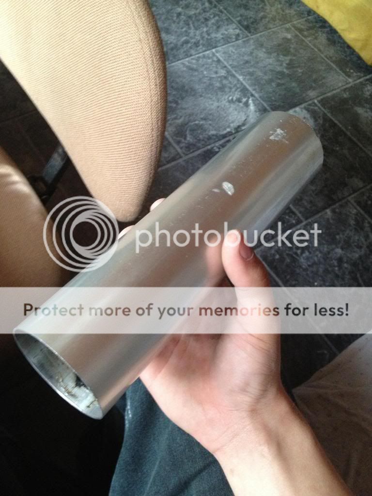

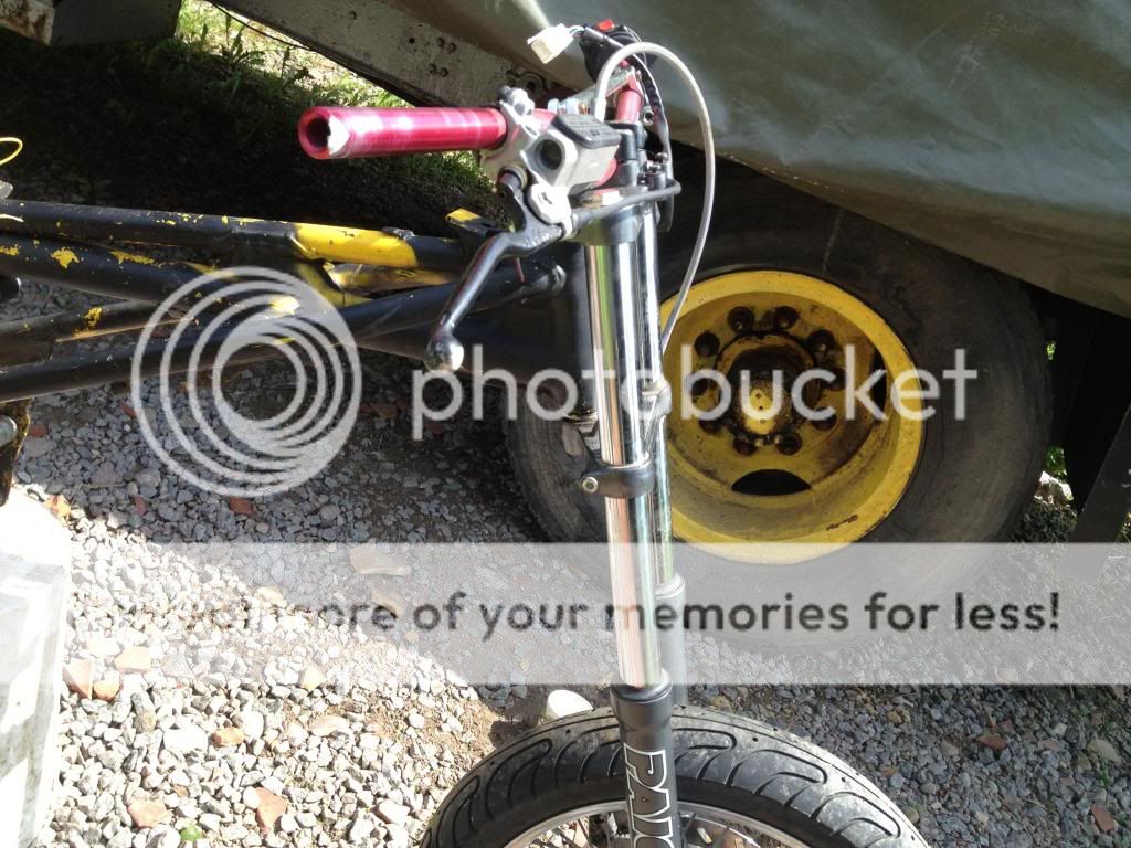

de jag pillat med idag :) skulle ju som sagt börjat med bomscylindersfäste men gjorde helt andra grejer så fick de gjort ganska sent:)

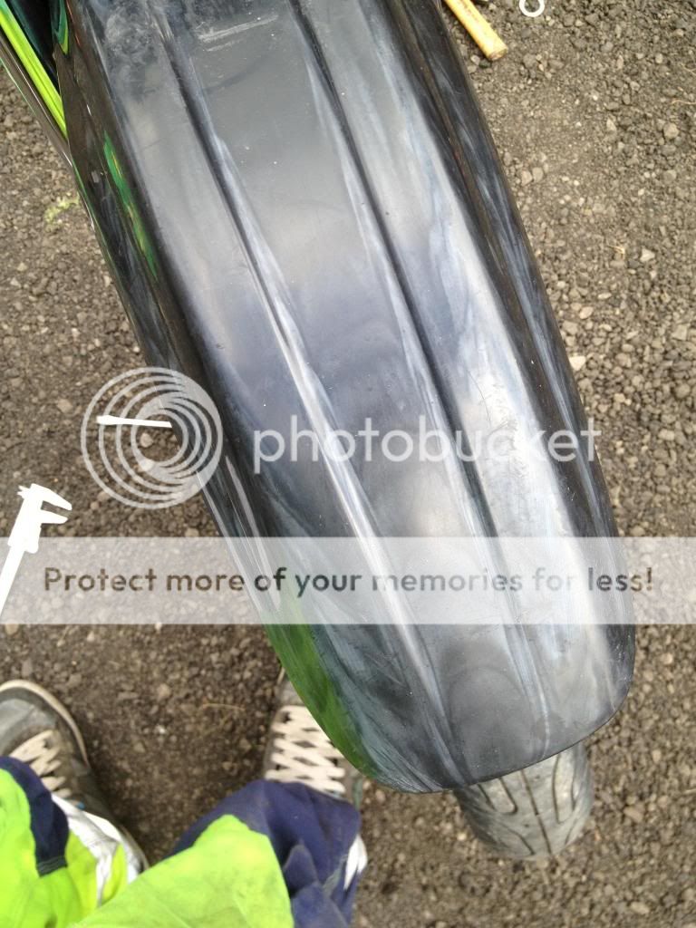

även om stänkskärmen inte ska va svart, så störde jag mig på att den va typ "missfärgad" eller va man ska säga.. så varmluftpistolen åkte fram och resultatet blev över förväntan, blev som ny..
som sagt, mycket bättre enligt mig..
sen så vart jag inte nöjd med min lilla lösning på "lagrena" iframgaffeln så gjorde om och gjorde rätt idag :) eller rättare haha :D
tog tyvärr inte så många bilder men gjorde om lagerhållarna och istället för att kulorna ligger lösa så ligger dom istället i en lagerkrans nu, mkt bättre och jag är riktigt nöjd:) framtida projekt blir att fräsa upp lagerbanan och trycka i lager istället , men för tillfället får det duga:) täckte även över topplagret med en gummidamask denna gång :)
blev bra dedär :) och nu till sist över till fästet jag skulle göra från början :) tog ett tag att slipa i den här 5mm plåten :D men va den enda jag hade nära till hands...

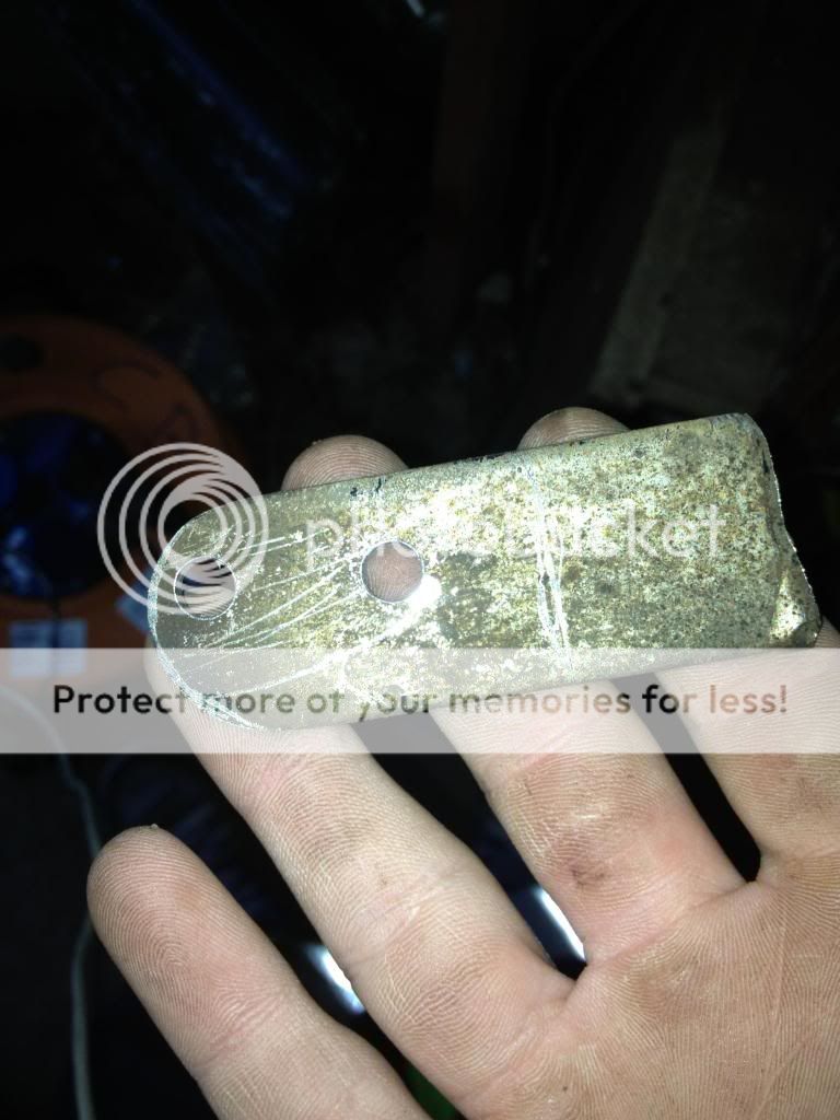

inga bilder innan jag är klar med plattan men ni vet väl hur en vanlig platta ser ut antar jag ;) ganska bra passform må jag säga :)
här ser ni, ganska tjockt :D
lär ju inte gå sönder eller böja sig iaf, de e posetivt :P
typ så är de tänkt ungefär:) imorgon kanske svetsen åker fram :)
kan möjligtvis bli en update imorgon:D
vill ha massa kommentarer nu och förslag ;)
//saabnisse

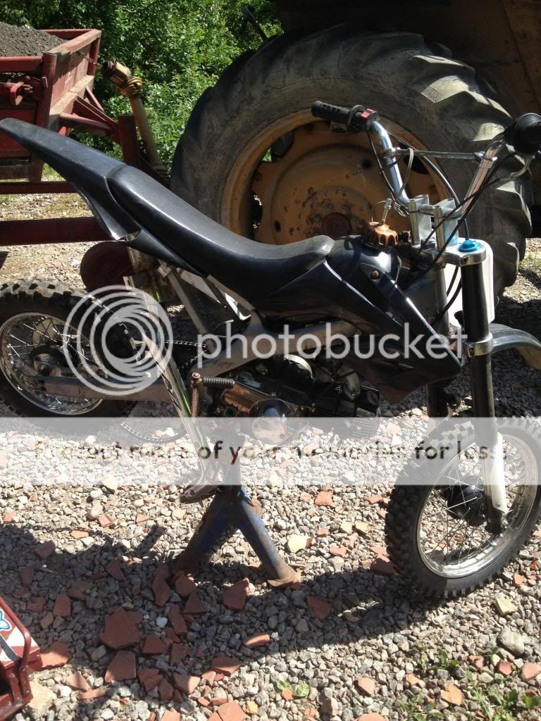

blev inte helt nöjd ändå :D haha så man kan ändra sig.. men nu har jag gjort om ännu en gång, så nu kan de inte bli bättre utan riktiga kullager..
väntar fortfarande på att få lite pengar över så de kan hända lite roligare saker än massa småkrafs, men blir inte mycket pengar över när man e arbetslös :)
så nu ser de bra ut också :P
bonusbild:
fluga i tanken på min chopper :O undra hur och när den hamnade där:O tur jag hann se de innan den sögs in i förgasaren.. men kremeringen[b/] va kul :twisted:
