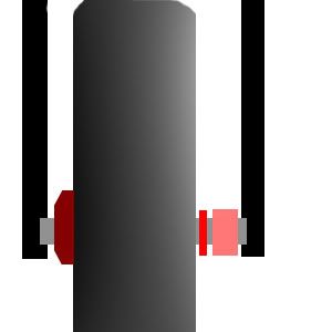

Jag tog av mina däck för några dagar sen, och idag skulle jag sätta dit dom igen!
Men de gick ju mindre bra, jag sätter dit bakhjulet utan problem och börjar på framhjulet. Det kommer också på väldigt lätt! Men nu är de så att bromsen ligger emot och hjulet är för långt åt vänster ( framifrån sett ).
Det är ju en distans och en bricka man sätter på höger sida om hjulet! och om man tar bort brickan rullar hjulet jätte bra osv, men de är ju osm ni kanske förstår väldigt ostabilt!
Så jag frågar er på TSR om ni vet varför mitt framhjul gör detta?
// Rabxorzz

Ja, för på ena sidan sitter ju hastighetsmätar grejjen, sen en distans och en bricka som håller ut däcket så att skivan ska vara i rätt position till oket.

Här är en dåligt gjort bild på hur de sitter :P

;em dem brickan som du visa på din lilla "teckning" du hade fixat ihop. skall inte den ligga utanför gaffelbenet? om du förstår vad jag menar?
