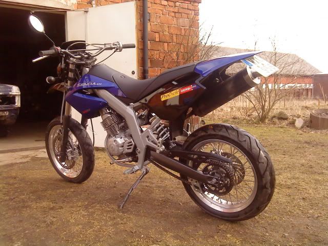

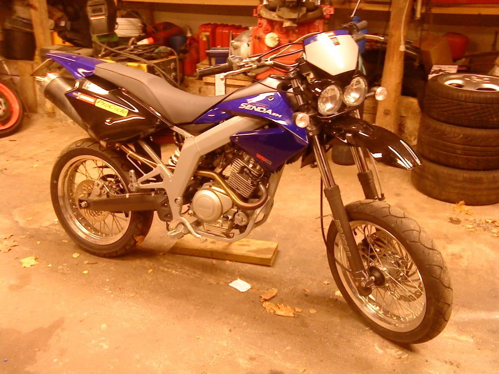

Bensinskalles Senda 150 sm projekt

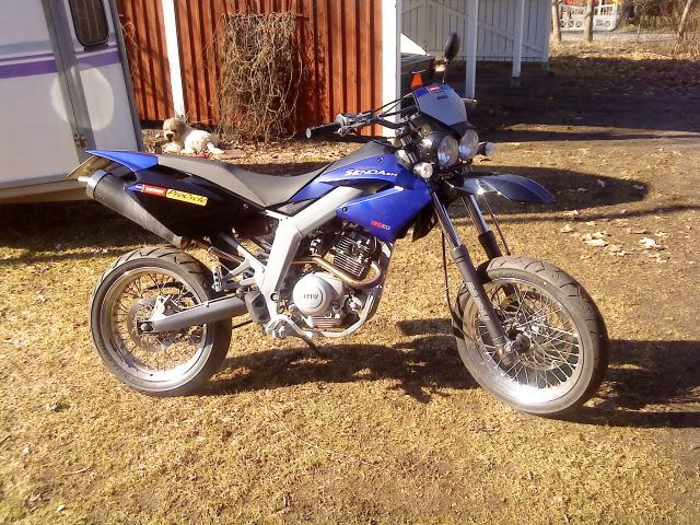

bestämde mig nu för att göra ett litet projekt med min 125:a ;)
Historia: Köpte hojjen på påsklovet -08 i uppsala. Hade då gått 78 mil. Sedan fick den stå hemma tills ja tog kortet nu i början av sommarlovet.
Det är då en Derbi Senda baja sm 125 f -05. Sitter yamaha motor i ( finns med hondamotor också ). Det är en tvåventils, luftkyld fyrtaktare ;). Tyvärr är den ganska klen men då har ja något att bita i ^^
Anledningen till att ja köpte denhär, och inte en tvåtaktare är helt enkelt att ja vill ha en pålitlig supermotard som går att åka vardagligt med och långt. Va ska man annars me lätt mc till om inte för första gången kunna förflytta sig fritt ? Därför vägrade ja tvåtakt ( ktm, gasgas mm ), som drar en liter milen och inte går att åka långt på :P .
Nuvarande setup ( numera den förra setupen ):

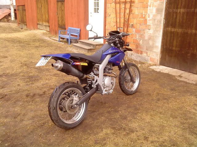

Styling:
Borttagna backspeglar ( 1 spegel ibland när ja åker )
Borttagen b*g-läpp = Mini LED-lampa, hemgjord reghållare
Polerat bromspeten
Polerat växelpeten

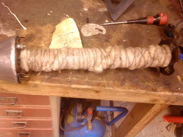

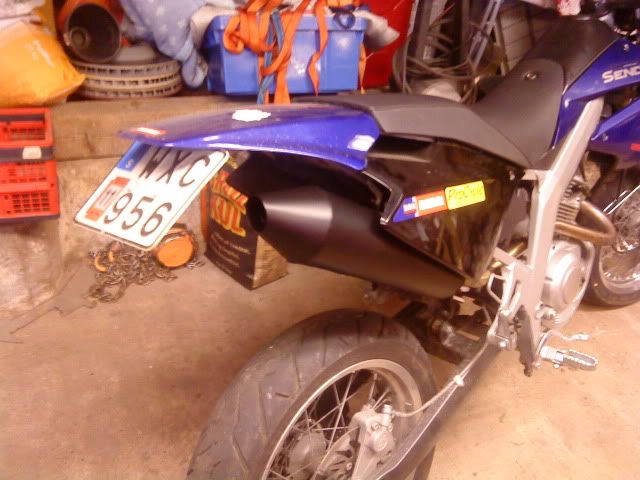

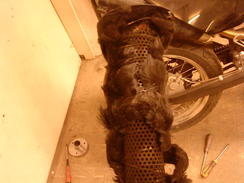

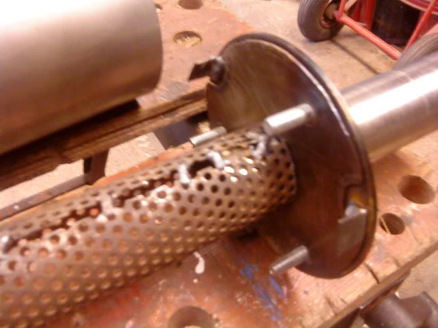

Sen tröttnade jag på ljudet i bågen, lät för fjösigt ^^, så bestämde mig för att fixa en ljud"dämpare" ^^. Låter bilderna tala för sig själva:
I början körde jag utan insats ( bara en helt tom ljuddämpare ), lät som faän o gick gött, men ja märke att ja fick effektförlust eftersom de blir virvlar där avgaserna går in i ljuddämparen. Dessutom så lät de som en jävla harley davidsson ( raka rör ), vilket inte var de ja strävade efter. Ja va mer ute efter de grova ljudet från fyrtaktscrossar ;)
Så ja byggde en insats av perforerad plåt o lindade in hårt med dämparull. Blev jävligt bra, riktigt fint ljud ( exakt de ja va ute efter ), och ja fick betydligt högre effekt.

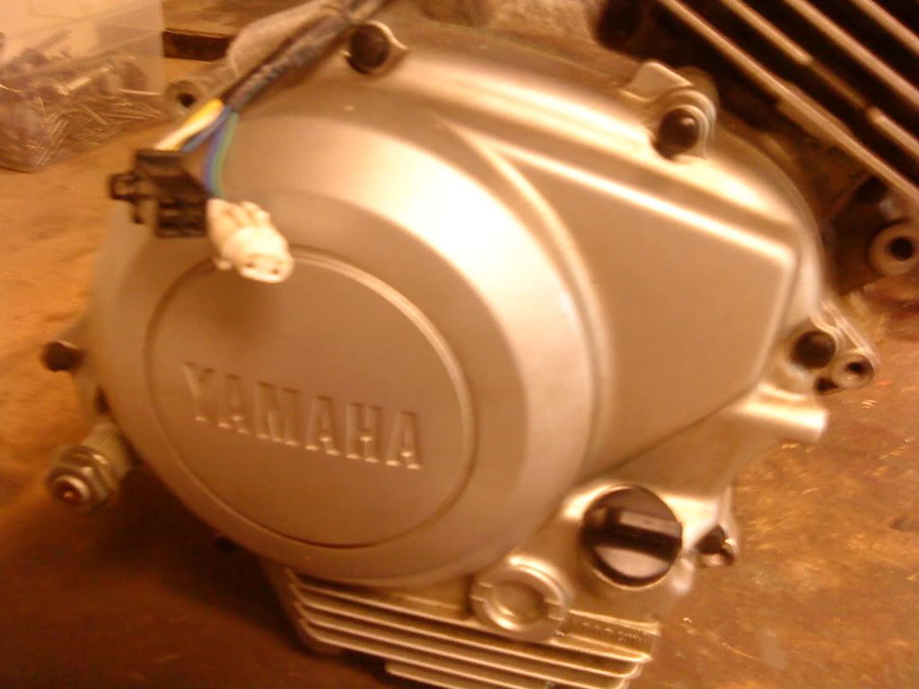

Till de köpte ja en ny motor:
Kameran dampa så blev lite suddiga bilder...... Men men de va från början tänkt att ja skulle köpa en ny topp eftersom ja inte vill borra sönder originaltoppen, men en NY kostar 10 k ^^, lite onödigt mkt kanske. Så köpte den här motorn beg istället till ett rimligt pris. Enda problemet är att de står yamaha på kopplingskåpan, och de står Derbi på original xD.
Så när ja fått topp nr #2 portad så hade ja tänkt flytta över 150 cc:n till motor #2 och stoppa in den i bågen...

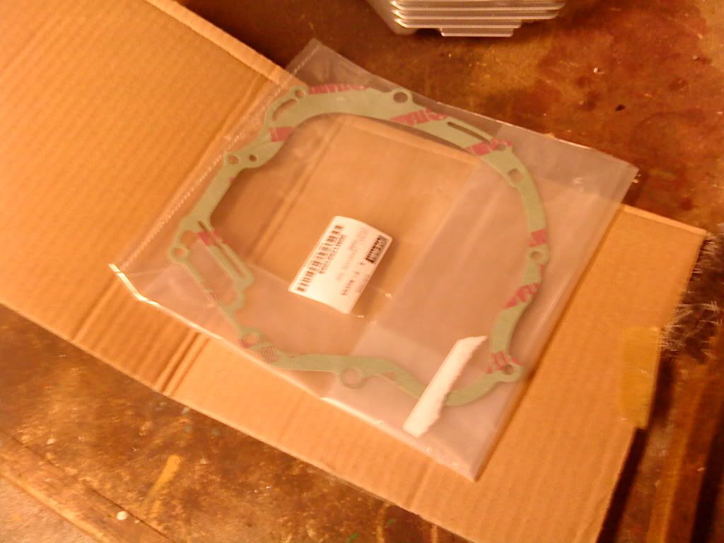

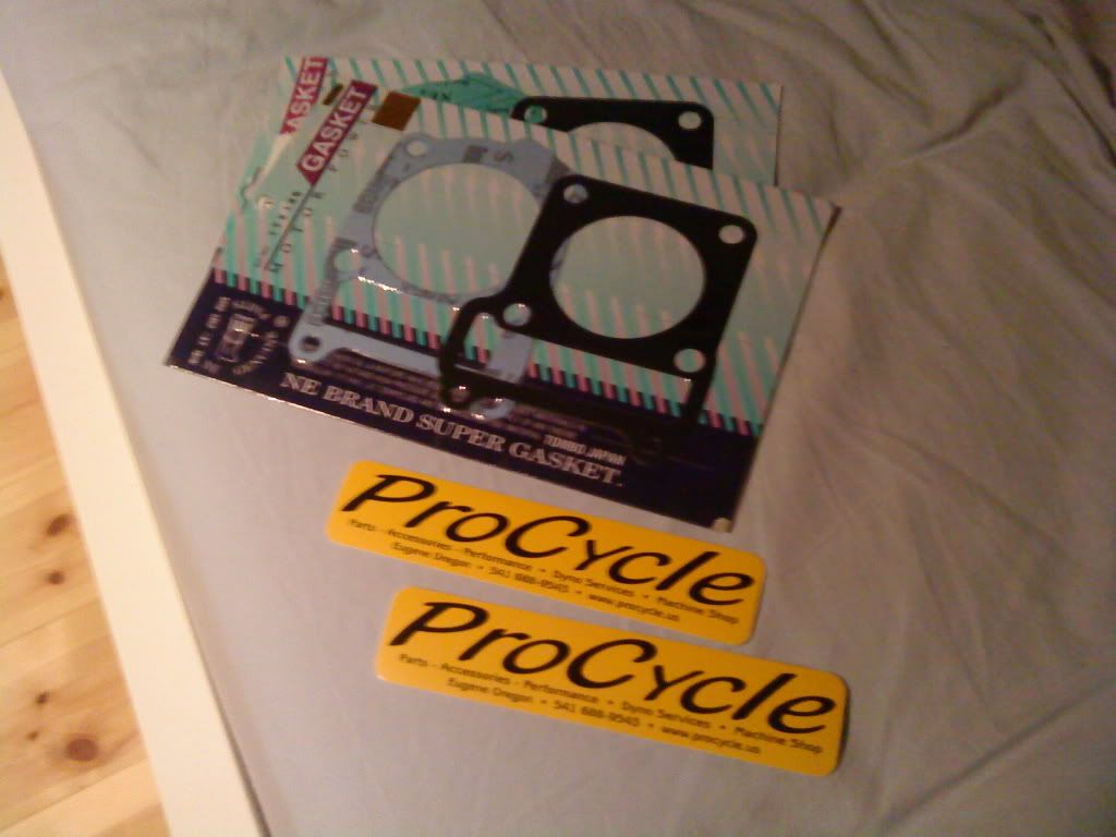

Nu har det varit mycket aktivitet den sista veckan ;) Jag har fått hem två packningssatser från procycle, den nya motorn är ihopsatt och monterad ;)
topp- och fotpackningarna till 150 cc:n ;)

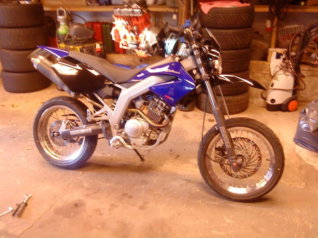

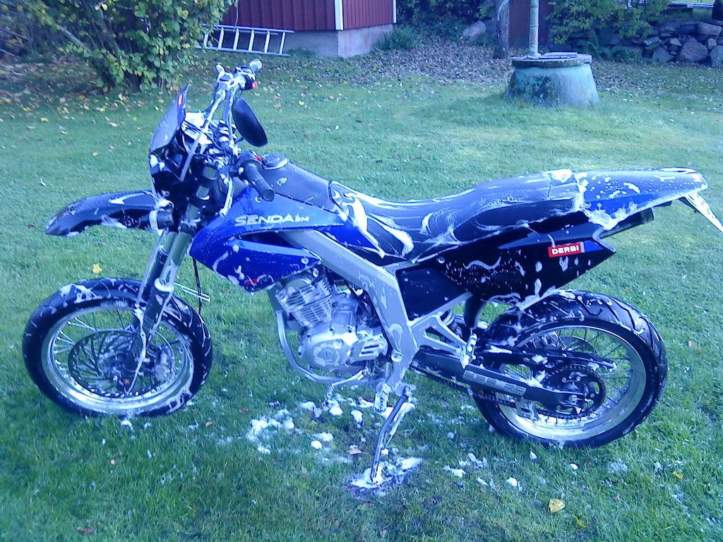

tvättar bågen en sväng innan det är dags för motorbyte ;)

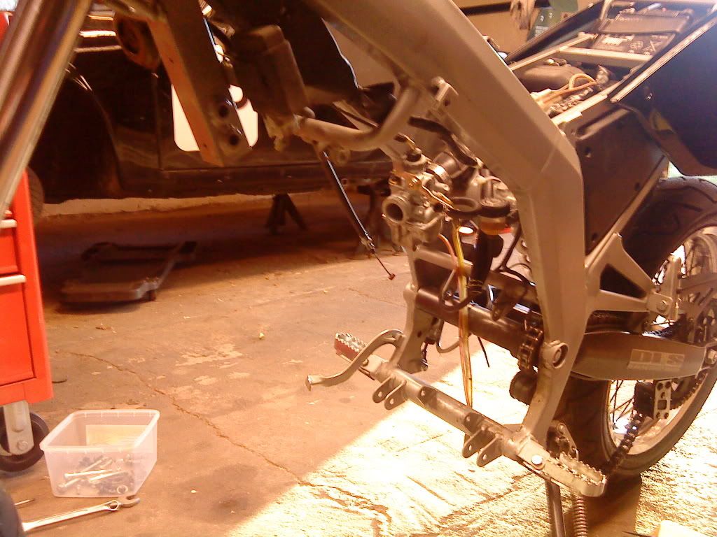

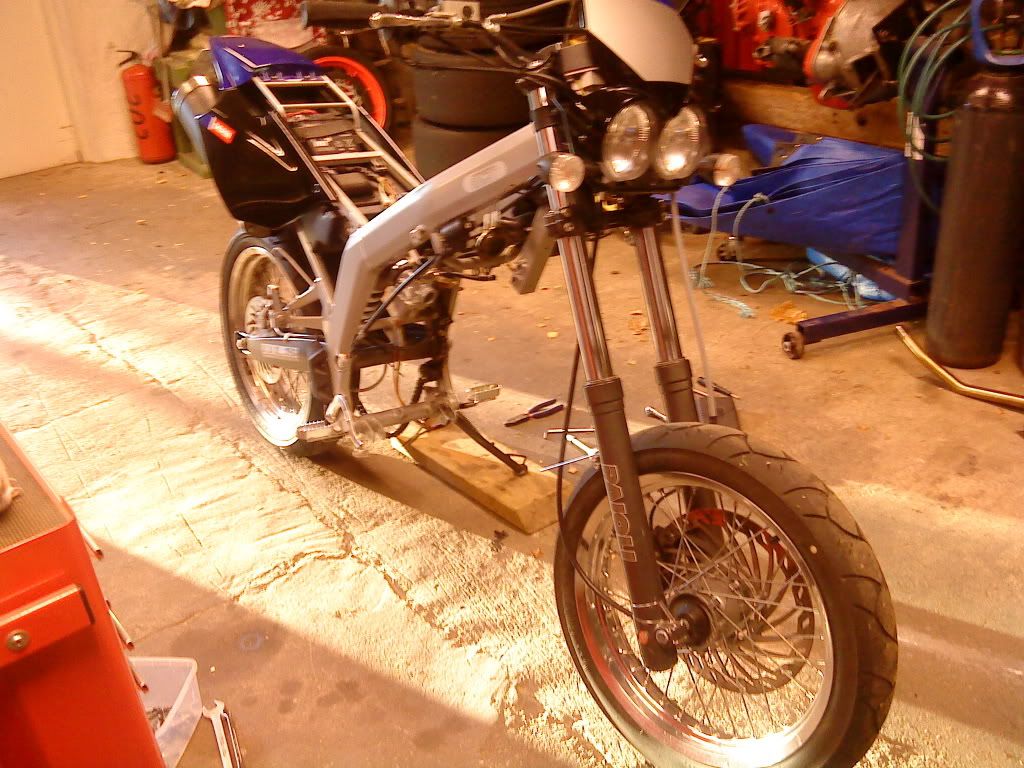

In i garaget....
Hela motorsystemet bortplockat förutom en del el och ljuddämparen ;)

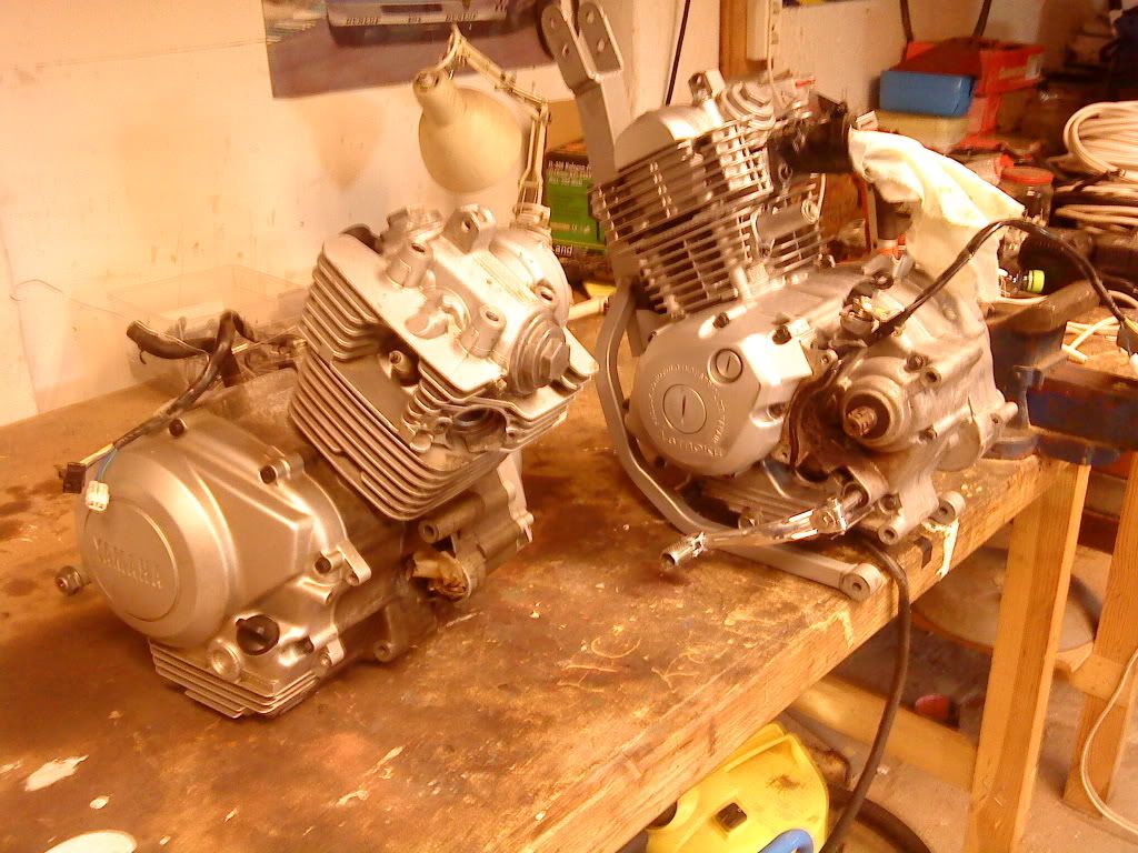

Motorerna ;)

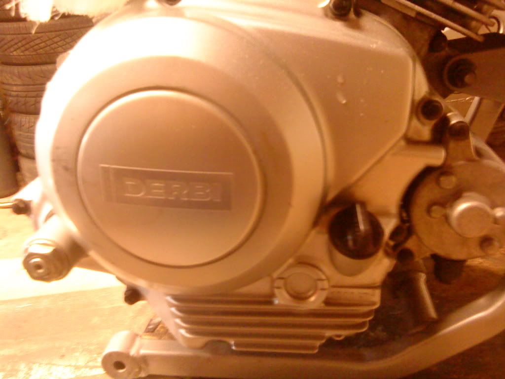

Kopplingskåpan på originalmotorn....
Och den nya motorn ;) Som ni ser är det en yttepytte liten skillnad ^^

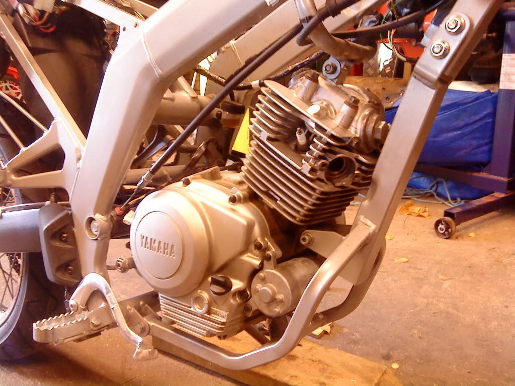

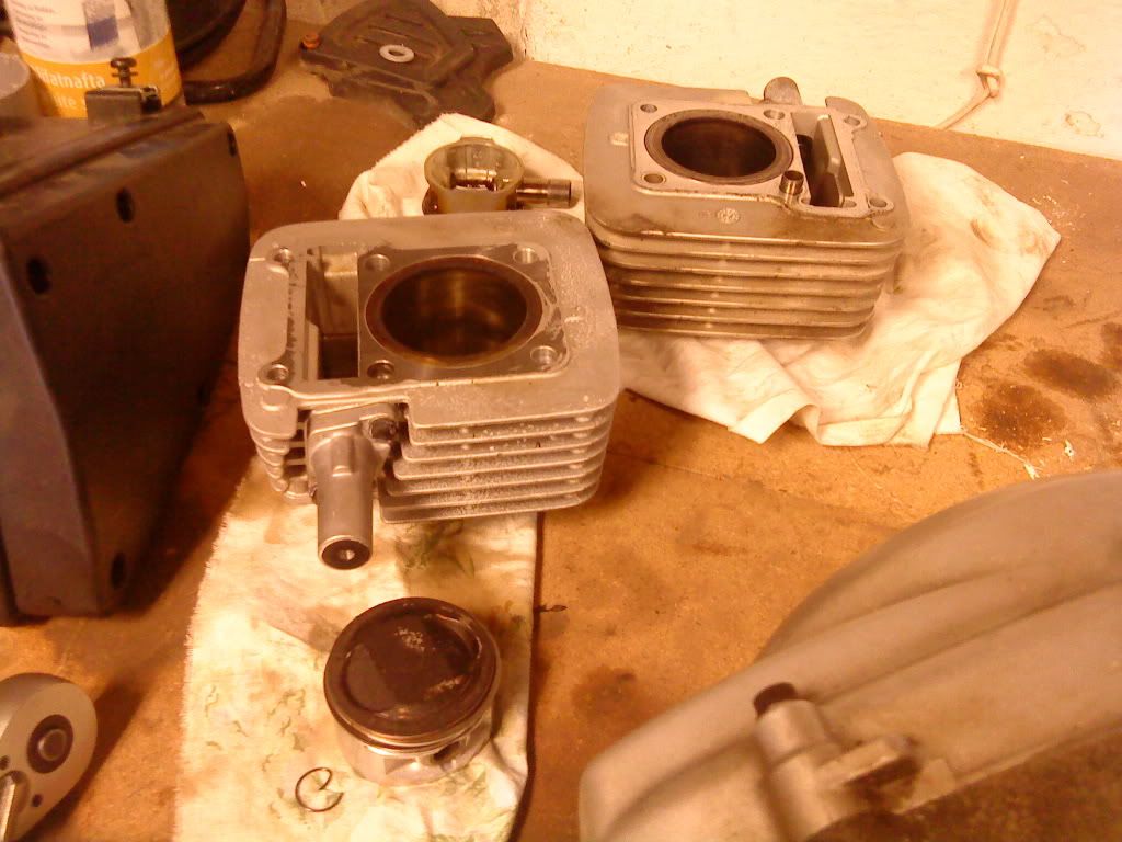

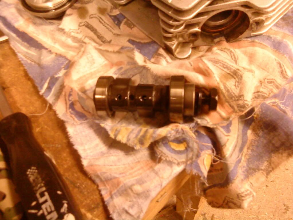

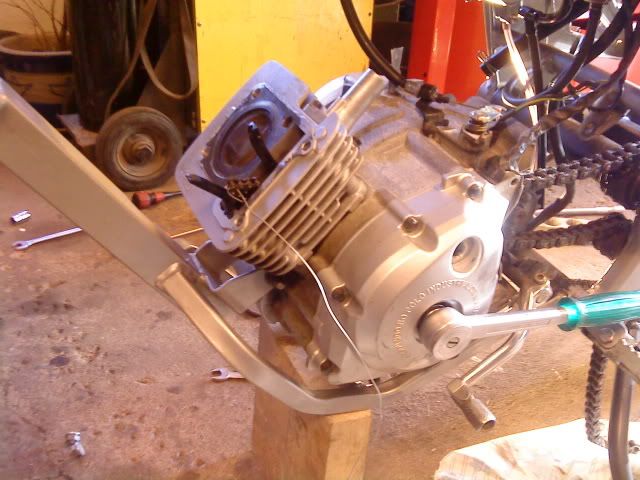

Skruvat isär båda motorerna. efter de så börja ja med att flytta över BBR-kammen till den nya toppen och sätta tillbaka originalkammen i originaltoppen...
Sen var de bara att byta cylindern.
150 cc har gått över 200 mil under sommaren, men ser hur fin ut som helst, och lär garanterat gå säkert 500 mil till så fin som kolven och cylindern var ;)
En av kammarna ;)

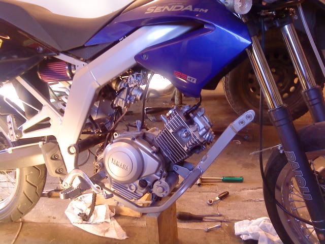

Startmotorn har flyttats över till den nya motorn, och allt annat som lite kablar, ramen mm ;) Sen var de bara att smälla dit den
Sen så kan man ju tro att jag var färdig, men självklart inte... Allt ,förutom själva motorn, som kan gå fel gick fel! xD
Förgasaren tog i tanken, fästet till gaswiren tog i tanken, luftfiltret fick inte plats osvosv, gaswiren passade inte....
Efter miner och vackra ord så kom ja fram till lösningen att höja upp hela tanken! Den sitter med tre lodräta skruvar och de två bakre lade jag emellan ett par muttrar så tanken kom upp från förgasaren.
Gaswire fästet på förgasaren fick jag göra om helt.. Det var bara att skruva loss och kapa sönder, och svetsa om. Tillslut blev det bra, inte vackert.. men bra ^^
Gaswire fick jag köpa en ny av. De fick bli en universalwire eftersom den först och främst måste ha stora kulor i båda ändarna. 28mm fuggen har ju flatspjällstrottel så det sitter extern styrning där man fäster wiren ( kika bilderna ) och den kräver längre wire. Själva höljet till wiren vara mycket kortare... SJälva wiren var tvungen att vara extra lång för att räcka till det nya snabbgas handtaget och till förgasaren.. Så det blev lite moddning kan man säga ^^
Ja fick köpa slang till luftfiltret och efter ca 4 olika försök så kom de på plats ;)

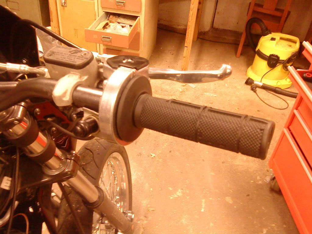

Snabbgasen ;) funkar ruggigt bra och ä störtskönt ^^ Rekommenderas starkt!

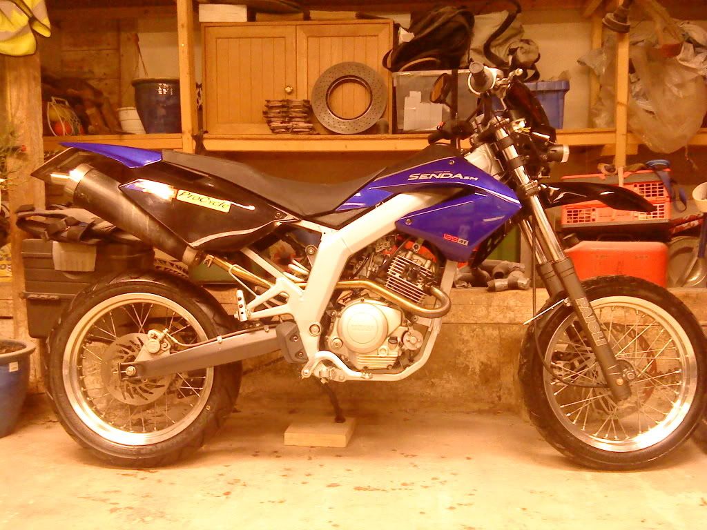

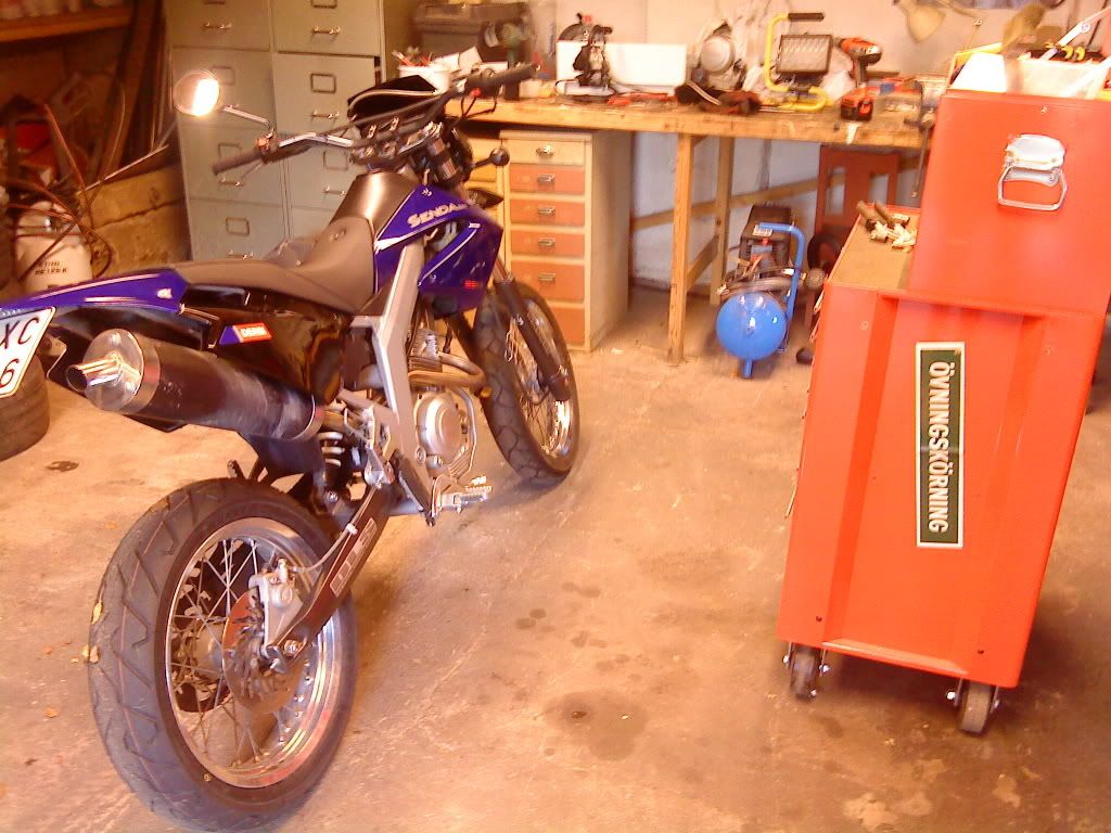

Efter att ha pillat ihop allt ser det ut såhär:
Klistrat dit procycle, BBR och twostroke dekaler ;)
Körde en provrunda med bestyckningen : Huvudmunstycke 115, lågfart 25 och den gick lite taskigt... Bytte sedan upp till 122,5 och 27,5 ;) och då gick den bättre ch ja har kunnat köra lite, men det återstår en del att göra med bestyckningen innan ja kan börja köra ordentligt xD

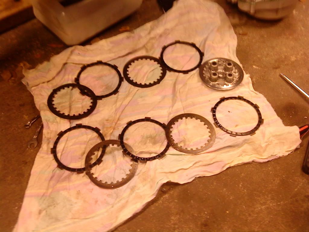

UPPDATE 21/1 -09
Nu har de inte hänt så äckligt mycket med derbin, för de är inte direkt hojsäsong… Då tänker i kanske att det är under icke-hoj-säsongen som man skruvar o håller på som mest, men problemet är det att det mesta av skruvandet är klarrt och nu väntar inställning…. Men de ä svårt eftersom det är icke-hoj-säsong som sagt ^^ .

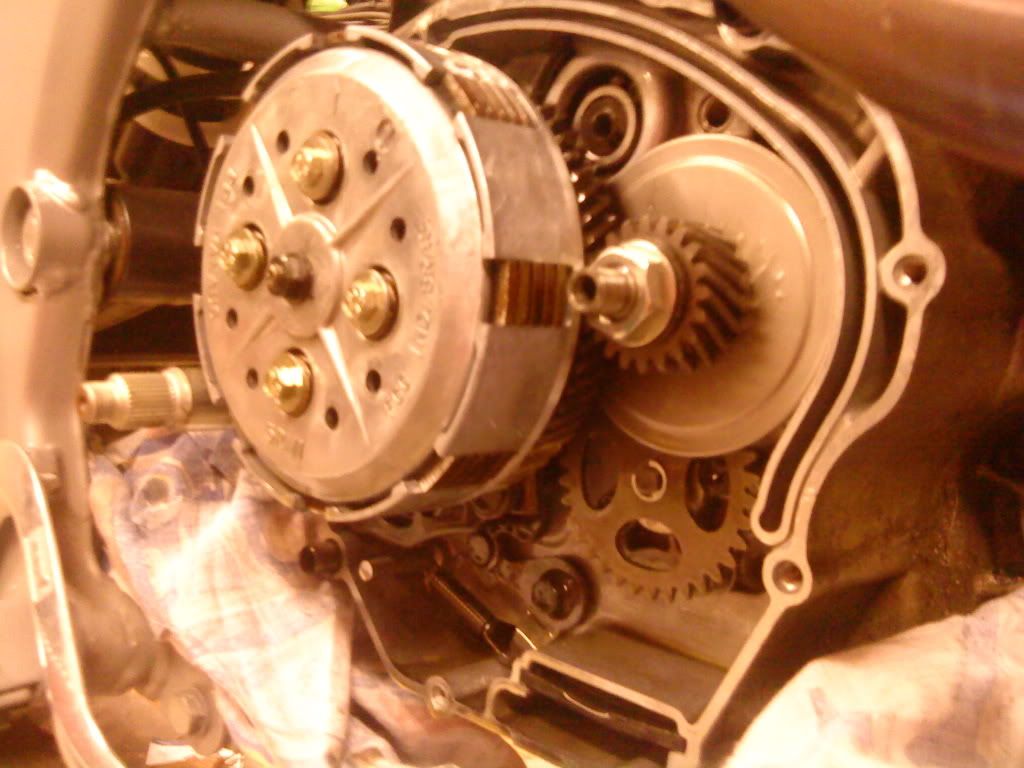

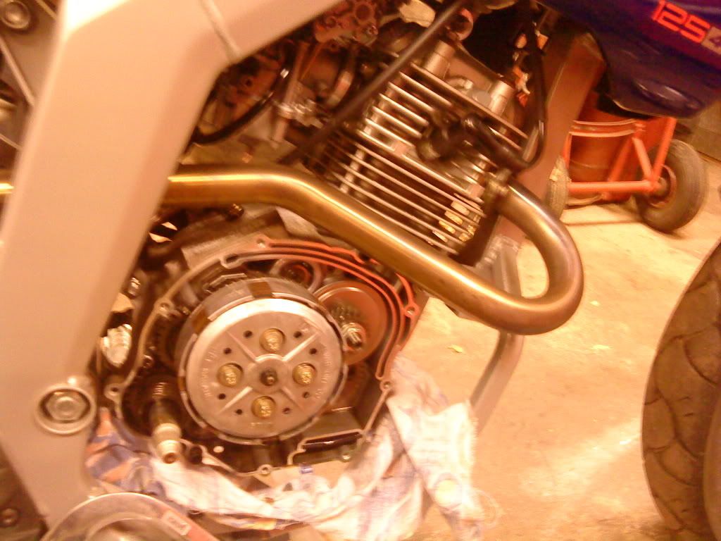

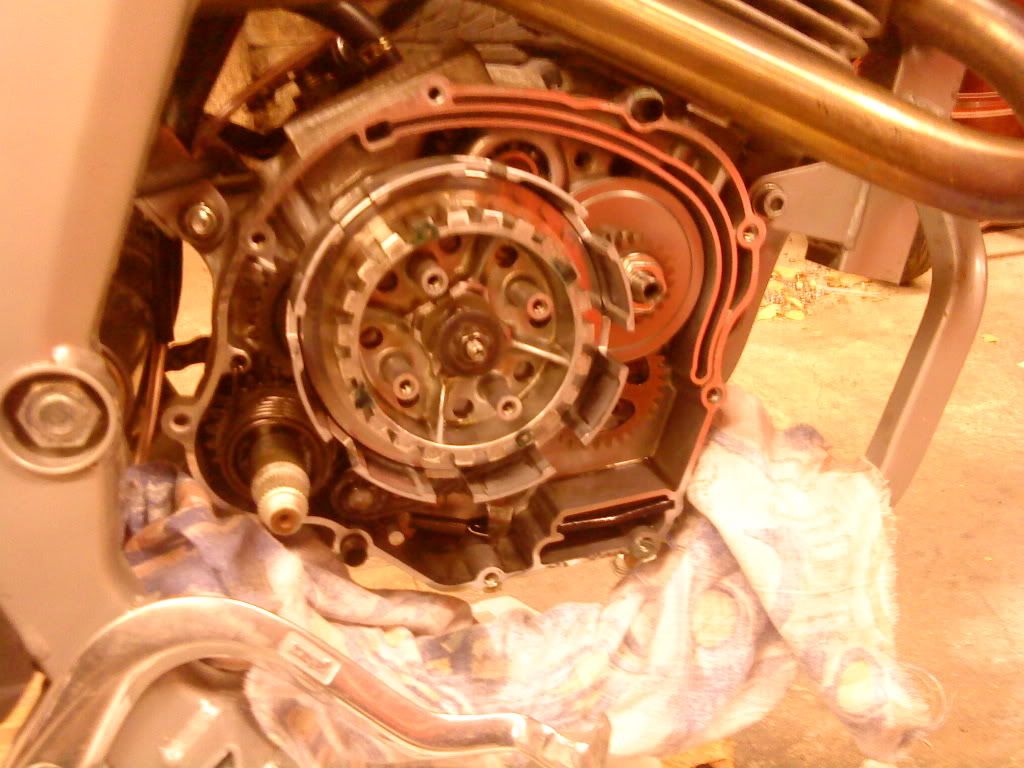

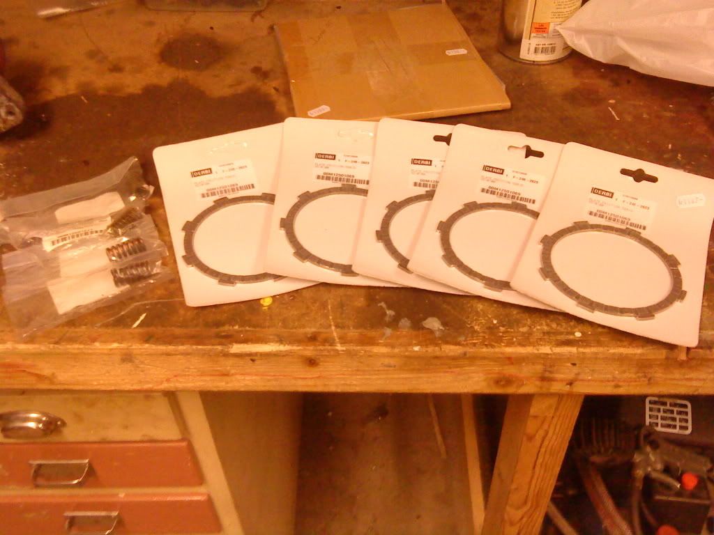

Men i alla fall, lite har hänt. Jag har fått dit en NY koppling ;) Ni som har läst vet att den gamla slirade som slicks-däck i lera ^^
1000 spänn =) 5 lameller + 4 fjädrar, och en packning
Da motor:

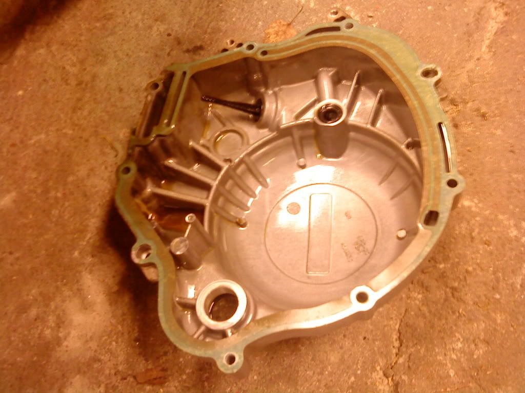

Kopplingskåpan:
Ny packning. Visade sig behövas då den gamla blev till många delar när ja skruva isär ^^
Gamla kopplingen ;) Vad ja kan se så är faktiskt inte lamellerna så slitna så dom funkar nog finfint i reserv, fjädrarna verkade heller inte vara så värst välanvända. Anledningen till att kopplingen slirade kan vara att ”staget” som ska lätta trycket på kopplingen var så spänt att kopplingen inte gick ihop ordentligt. Men tyckte de va lika bra att byta kopplingen när ja ändå var igång, och hade en ny låg. Den gamla fick helt enkelt bli reserv ;)

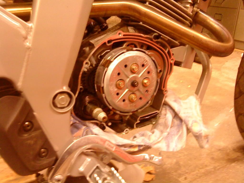

Sen var de bara att skruva ihop allt igen :D
Den nya kopplingen fick bli en originalkoppling, för de hade blivit så jäkla dyrt att ta hem en från staterna ( typ enda stället dom har bra delar till min motor )… Så eftersom fjädrarna är original och jag har betydligt mer vrid i motorn nu så la ja brickor vid fjädrarna för att de skulle bli extra spänn ;) Blev riktigt bra faktiskt, nya kopplingen drar som fan :D

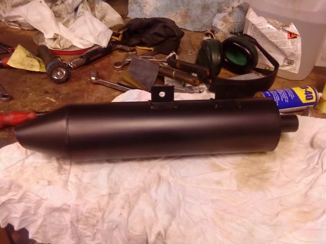

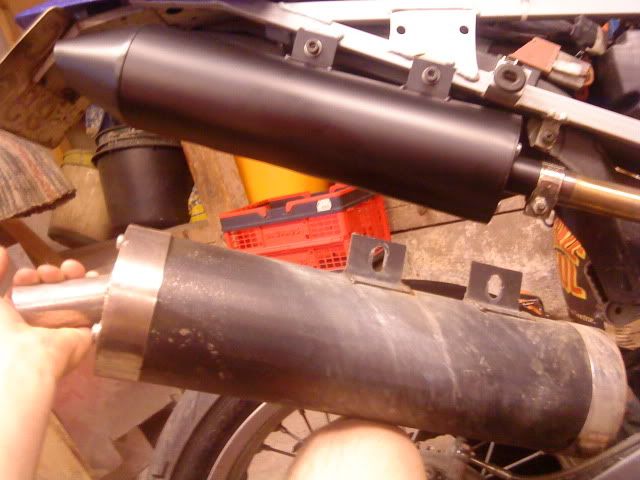

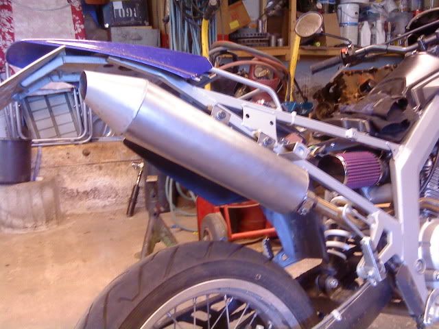

Lite senare så putsade ja upp ljuddämparen lite, o passade på att kolla dämparullen? =
Blir till att fixa lite ny ^^ . Men går i ”bygga ny dämpare”-tankar så jag kommer nog inte lägga ner så värst mycke krut på den här dämparen. Bygger ja en ny ska de bli med konat utblås ;) ( som giannelliburkar )

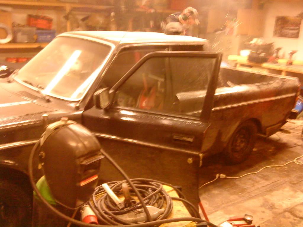

Jonas ( yamaha125:s ) nyinköpta 240 traktor skulle få sig ett nytt flak ;) Så där blev de en månads hårt arbete men de blev jävligt bra !
Sen var de bråttom att få ut epan för då skulle nästa in så fort som möjligt… Fassans porsche projekt som håller på i full fart i skrivandets stund ;) Den ska fräschas upp och bli ombyggd till RSR…

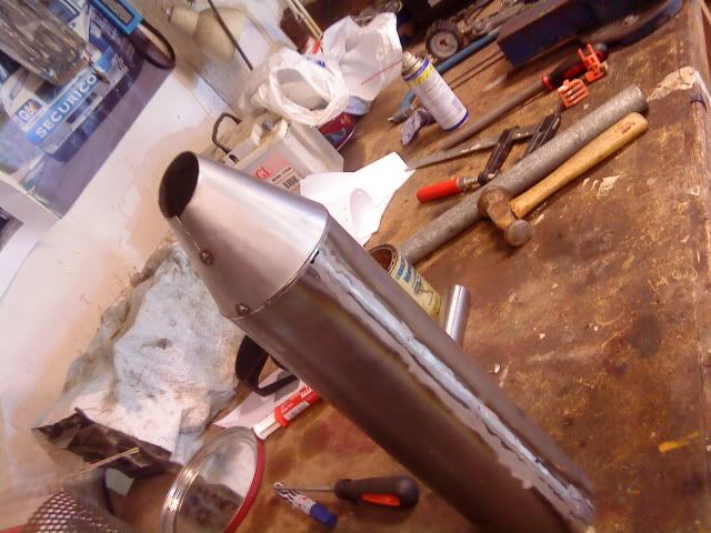

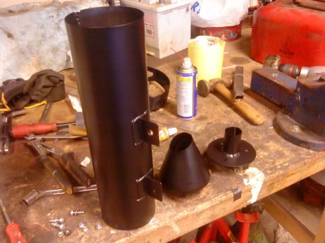

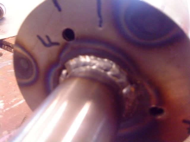

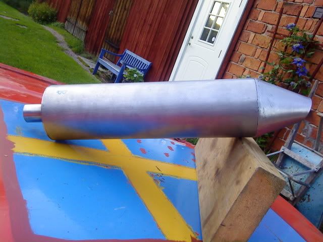

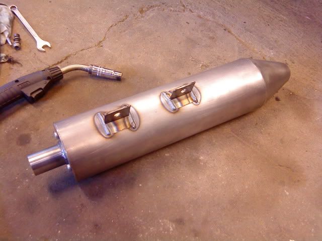

Ja har börjat göra en ny ljuddämpare i skolan nu, de blir en rejäl dämpare med konad bakdel, och den kommer bli betydligt mer optimalt utformad så de kommer bli betydligt bättre flöde ;) Har inga bilder på den än men har inte gjort så mycke på den än :P

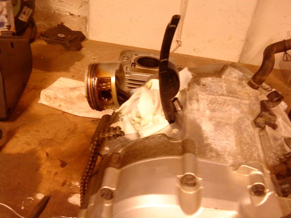

Sen har ja fått ett nytt problem, de har börja läcka olja från toppen... Jag skruva isär motorn en omgång och jag satte i en styrning ja hade glömt sedan tidigare, men de hjälpte ju inte.... -.- .....
Så ja rev ner skiten igen, och då lyfte ja av hela cylindern och då visade de sig att ja hade glömt en styrning nertill också ^^. Hade dessutom på flänstätning på topplockspackningen så den skulle täta ordentligt... Men de hjälpte ju förstås inte...
Så ja rev motorn en tredje gång, och tog med toppen till skolan och planade den ;) de blev -27 hundradelar innan de blev bra, för räsen var felinställd när ja börja så först blev de snett... :roll: ... Kom hem och snickrade ihop motorn.. Tror ni de hjälpte?
Nej inte fan gjorde de de, den dräller fortfarande olja..... Så nu måste ja skaffa nya packningar till motorn för alla är använda och återanvända... Ska försöka plana cylindern också, då ska fan packningsytan bli rak! :D

Duktigt nice. Gillar jobet du gjorde med ljud dämparen :wink:
Tack för alla fina kommentarer, fortsätt så :P
btw: UPPDATE

Faan va nice :D Jag vill haaaaaa!!! :D :evil:
MarcusAndersson
Inlägg: 2699
Ort: sjöbo
Inlägg av MarcusAndersson »
Grymmt !
Byta ut lampan och ge oss en film när du kör :)
MarcusRRX skrev:Grymmt !
kirrat ;)UPPDATE ;)

Riiktigt snyggt! :D men byt framlampan?

Så jävla nice :D Sen när du har fått in rätt inställningar o de så vill jag se exakt topphastighet. plus att du måste bänkan ^^ blir kul o se
Fett nice me lätt mc projekt :)

Moddad skrev:Grymt : D
Men fan byt framlyktan xD
håller med moddad byt framlyckta för den dära ser ut som ett teleskop eller nåt.

vill se mera! lammel spinn 2000! den slirar ju som ett litet offer! det hördes. om den in te släpte på bakhjulet
Felpostarens värsta mardröm!
undrar du över något? släng iväg ett PM så svarar jag på de mästa!
beckvall skrev:vill se mera! lammel spinn 2000! den slirar ju som ett litet offer! det hördes. om den in te släpte på bakhjulet
Haha ja som fan xD Men nu har ja satt i ny koppling, ja håller på med inställningar nu men de är knepigt....
Så damp snön ner nu också så projektet får väl vänta till våren antar ja ;)

Riktigt gött ljud :wink:

Har du bytt framlycktan än?

btw, skulle vilja göra samma regplåtshållare som du. blev riktigt snyggt!! :D jag har ju också en Derbi Senda och jag har kikat lite på din ram där bak och kommit fram till att det är ungefär samma, så jag skulle vilja veta vilka mått du använde för plåten :)
sen undrar jag också, sitter plåten bara fast på ett ställe med de två skruvarna på ramen? så att den "hänger löst" därifrån och ner till själva skylten? sen skulle det vara snällt om du kunde länka miniled-lampan du köpte :D tack på förhand!
Derbi_senda93 skrev:jävlar va najs! :D
Hittar inte lampan =/ ... Men de går ju bra med vilken lite LED lampa som helst, man får ha lite fantasi bara när man sätter dit den ;)
ja vet inte måtten, men de tar du enklast reda på själv eftersom ramen på mc:n ä större än på moppen ;)
Plåten sitter bara fast i två skruvar som läppen satt fast i :D

Fin fin :D gött ljud också
