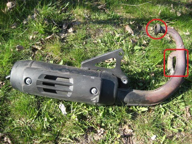

Dock så bör du ta bort pluggen i avgasröret/mynningen:
Pluggen som är i mynningen sitter där jag ritat en RÖD ring. Och blindröret är där jag ritat en RÖD rektangel. När du tar bort blindröret så sågar du av "stången". Efter du sågat bort den så blir det ett hål där, då måste du svetsa igen det hålet, sen ett tips är att när du kapat blindröret och svetsat igen hålet som blev så svetsar du tillbaka blindröret igen så ser den mer orignal ut.
När du dragit pluggen och blindröret måste du även gå upp i munstycke. Munstycken har du här:

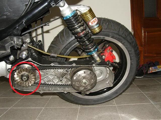

Om du vill få den att gå ännu lite fortare så kan du dra v-ringen som sitter bakom det jag har gjort en RÖD ring:
Sen för att få ännu bättre accerelation kan du köpa kopplingsfjädrar, skulle tippa på att du ska ha typ medelhårda.
http://twostroke.se/product.asp?product ... trib1=3239
Kopplingsfjädrarna hittar du här bakom där jag har gjort en RÖD ring:
