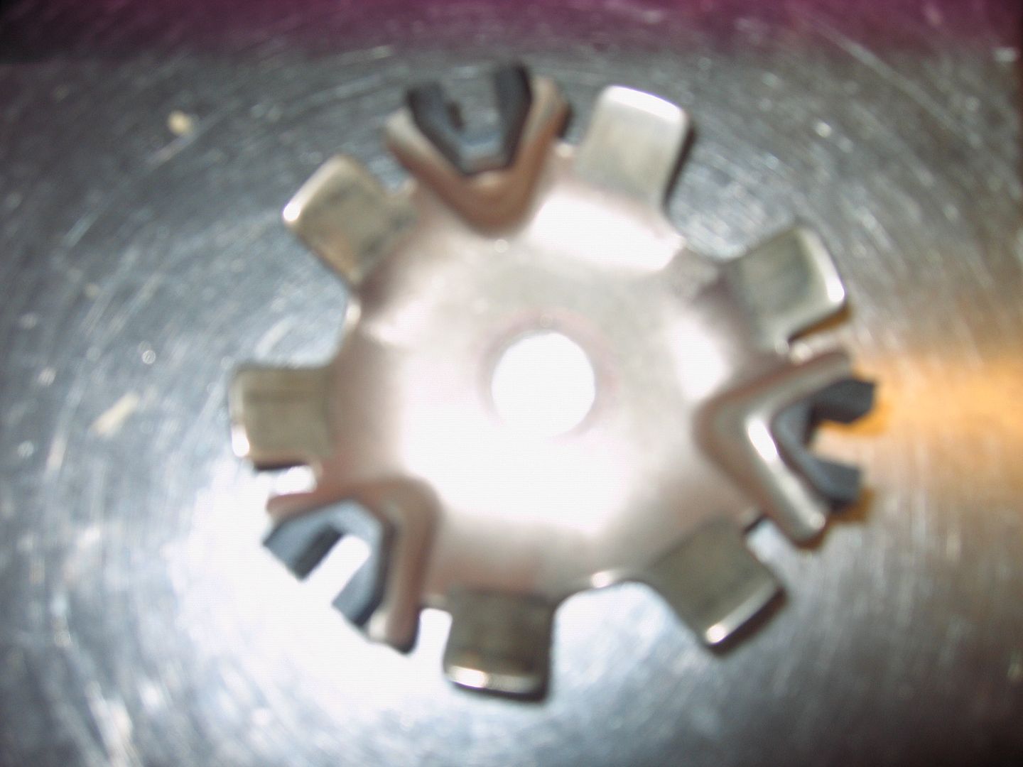

tjena, öppna min variator idag och såg att "locket" till variatorn satt kvar på axen stenhårt. asså locket som sitter i själva variatorn så att inte vikterna flyger ut. fick sedan loss locket med lite jucklande och så provade jag ett annat originallock och det gled på hur fint som helst. skruva tillbaks allt och starta moppen och körde runt lite i max 1min, öppnade variatorn igen och kolla om det vart samma sak. och locket hade satt sig nästan lika hårt som det förra men inte riktigt. så hur kan det komma sig att locken fastnar på axen? ska sedan prova trycka tillbaks locket och det är rätt så tungt att få tillbaks det på axeln. hur kan det komma sig att ena stunden så glider det på hur enkelt som helst och sen efter jag har kört med det nån min så går det knappt på?
Om ni undrar så är det detta lock jag menar. är inte precis ett sånt hära lock utan ett original.

HasSse666
Årets Medlem 2010
Inlägg: 1730
Re: Speedfight, variatorlock fastnar
Inlägg av HasSse666 »
kevinspeedfight skrev: Om ni undrar så är det detta lock jag menar. är inte precis ett sånt hära lock utan ett original.
Vänder du de röda glidplattorna felväg så kilar den fast när du kör.
Det finns en upp och en nedsida på dessa kolla på bilden så vänder du dem rätt

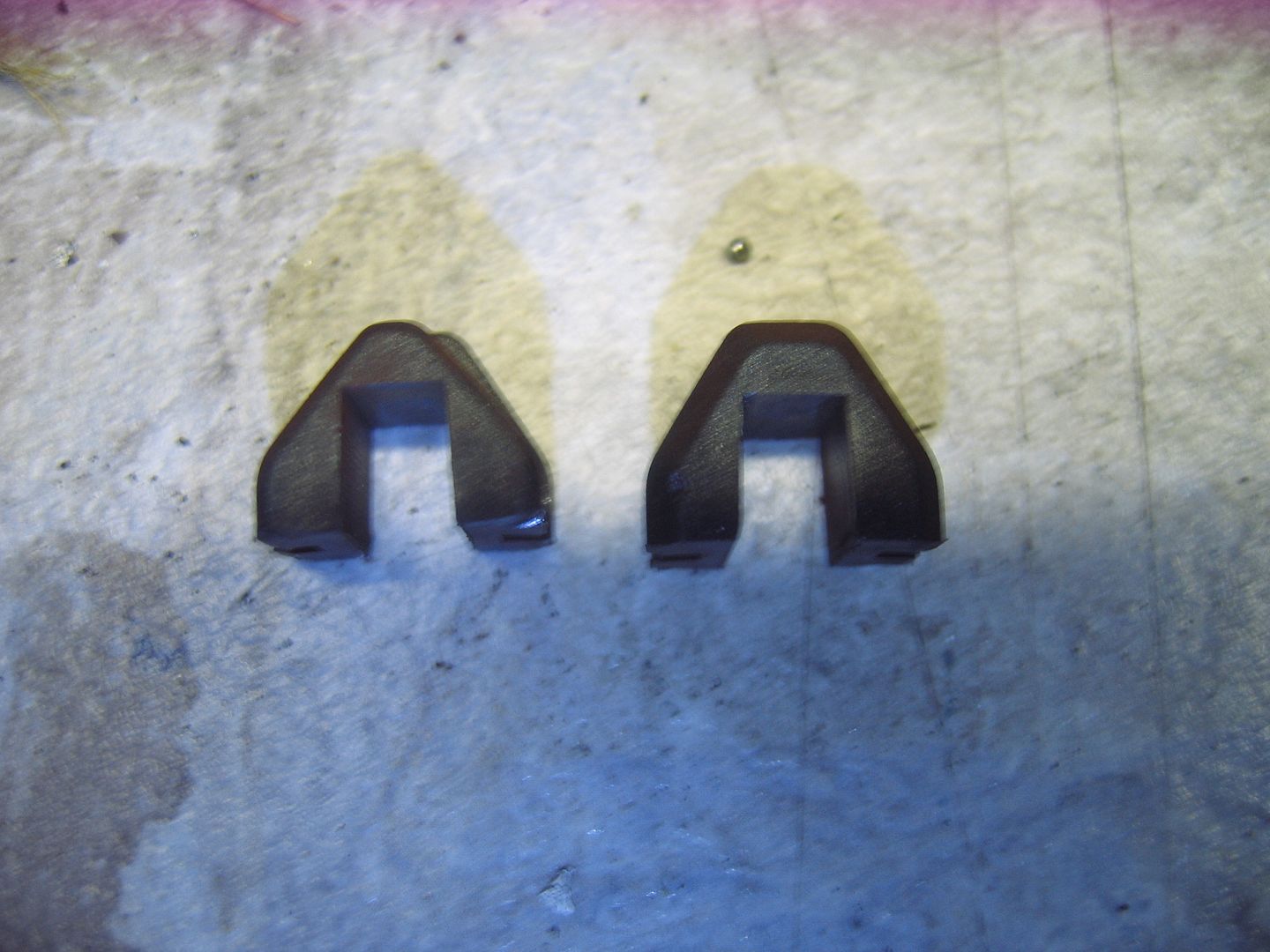

ser dock inte hur man skulle kunna sätta dom fel?
Första sidan
Andra sidan
Och sen ifrån lite olika vinklar
HasSse666
Årets Medlem 2010
Inlägg: 1730
Original glidplattor Speedfight
Ena sidan spetsigare än den andra
Monterar man dem fel så glider de inte på variatorn...
De kommer inte lika långt in i plattan om man vänder dem fel
Kan det vara så att dessa glidplattor tillhör ett annat lock?
De kan vara orsaken att de inte glider som de ska..
kevinspeedfight
Inlägg: 737
Ort: Falun
Inlägg av kevinspeedfight »
HasSse666 skrev:Bild
hmm okej, har 2st originalvariatorer och båda har sånna glidplattor... och jag tror att jag hade lika dana på min andra speedfight som jag hade förra året. dom dära svarta ser inte bekanta ut. kan det vara nått med att jag har nytt vev och att allt måste slitas in? funderar om jag ska köpa ny variator asså... är motorforce variatorn nått att ha? länk --> http://www.twostroke.se/product.asp?product=15089
