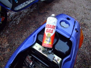

Allt du behöver för att kolla om och vart den drar tjuvluft är startgas som finns att köpa på närmaste bensinstation och kostar inte så många kronor.

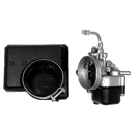

Det är väldigt enkelt att kontrollerna detta, det du gör är att börja spraya startgas t ex vid insuget, cylinderfoten eller blockhalvorna, vart som helst där det kan tänkas dra tjuvluft. När du sprayar lyssna noga och var inte för snabb med burken, moppen ska nämligen gå upp i varv när du sprayar startgasen där den drar tjuvluft. Förhoppningsvis så går moppen upp i varv och du har hittat felet, man kan ju alltid hoppas på en packning bara eller nått liknande.
Symtom på att din moppe drar tjuvluft kan vara att den blir svår att hålla en fin tomgång och kan rusa upp i varv, den kan även rusa upp extra mycket när du gasar lite, mer än normalt alltså.
Detta är ett väldigt vanligt fel man brukar kunna få, men riktigt enkelt att kolla upp och efter du hittar att insuget är otätt byter du bara det eller en ny packning. I värsta fall kan den dra tjuvluft mellan blockhalvorna som inte är lika kul då man måste klyva motorn och lägga på packningsmassa, men det är rätt ovanligt att de händer, det kan även hända efter du nyss klyft motorn och du missat att täta en bit. Ett ställe som man inte brukar tänka på att den kan dra tjuvluft är packboxarna som sitter vid vevlagren, Hade en moppe som drog tjuvluft just där efter en klyvning där ny vev och allt sattes i men undertiden gick packboxen sönder på nått vis och tätade inte riktigt, vilket gjorde att den drog tjuvluft och gick piss.
