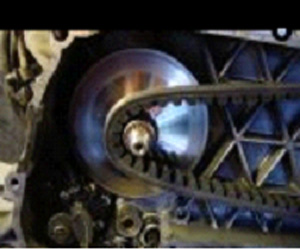

Steg 1. Börja med att skruva bort variator kåpan
Steg 2. När du har skruvat av variator kåpan så ska de se ut så här. De vi ska göra nu är att skruva av ”variator muttern” som sitter till vänster använd dig av en mutterdragare om du har eller så tar du och spärrar de och kör med skift nyckel (på höger sida sitter kopplingsklockan som ni inte ska röra
Steg 3. Nu när du har fått av muttern så ser du fläkt remmen den ska du ta av.
Bakom den så ser du variatorn som är blank på fram sidan. Ta av den,
Och bakom den så är det en liten ”ring”, det är variator ringen!
Steg 4, ta av variator ringen (variator ringen skiljer sig från scooter till scooter tex speedfight har en helt annan strypning)
Variator ringen
Steg 5, När du har tagit bort V-brickan så är det bara att sätta på allt som de var förut
