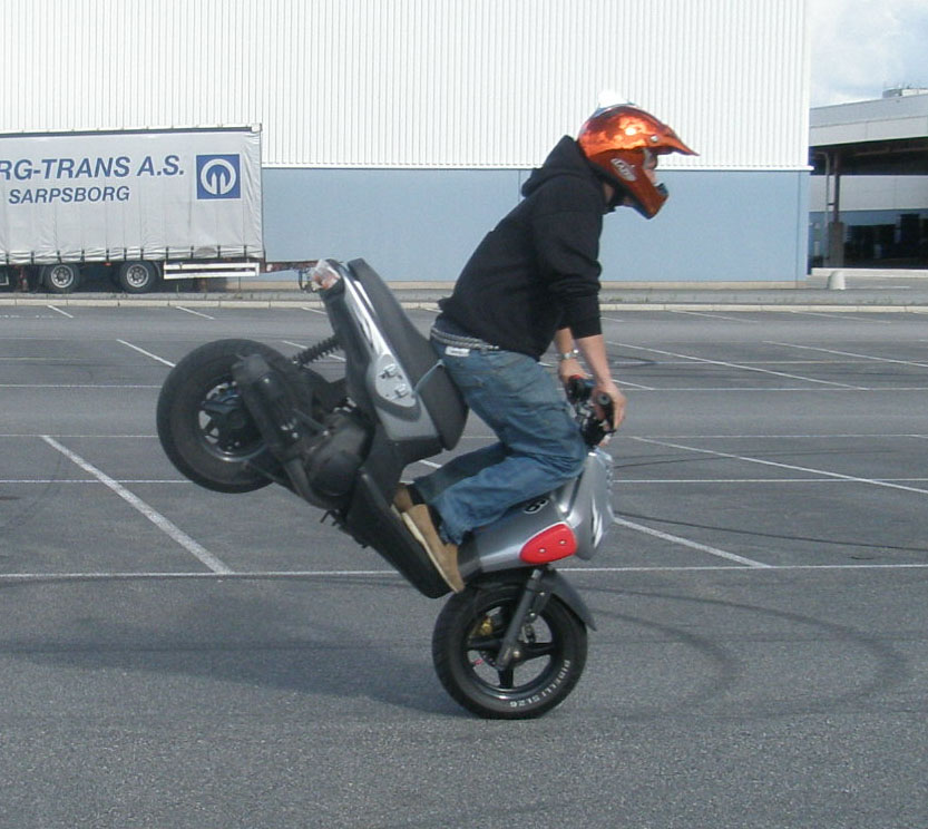

Bild: Stoppie Foto: Okänd
*Hitta ett bra otrafikerat ställe där du kan öva på stoppie, ren asvalt som
på t.ex en parkering. Det får inte vara grus eller dylikt på asfalten som
kan orsaka en vurpa.
*Börja väldigt lugnt med din moped när du ska börja öva på stoppie med den.
*Känn efter hur mopeden beter sig när du går upp på framhjulet.
*Börja med att köra väldigt sakta, man vill såklart kunna rulla långt på
framhjulet men det är bara att glömma i början. Sen kan man efterhand som
man tränar börja köra lite fortare och fortare. Men inte fortare än du
känner att du klarar av. Ta det väldigt lugnt för att slå över framlänges
gör LITE ondare än att slå över baklänges.

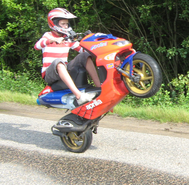

Bild: Bakhjulet Foto: Okänd
*Hitta ett bra ställe.
*Ett bra tips är att skaffa sig en 12-platta om du ska köra på bakhjulet. De
tar emot om du plötsligt skulle stegra över, är också väldigt snyggt att gå
ner på 12-plattan när du kör på bakhjulet med mening då såklart!
12-plattan kan du även ha och ha ena foten på när du kör på bakhjulet
samtidigt som andra foten är på sin vanliga plats.
Börja samma som med stoppie:n att du tar det lugnt och känner efter hur
mopeden beter sig.
Sen är de igentligen bara till att öva och öva så att du får till det
riktigt och kör balanserat och rakt på bakhjulet.
Bakhjulsåkning kräver dock lite mer av mopeden p.g.a att det kan vara lite
svårt att få upp den på bakhjulet original. Det går, men är inte det
lättaste med en orginalmoped. Så till exempel ett effektrör underlättar
mycket!
