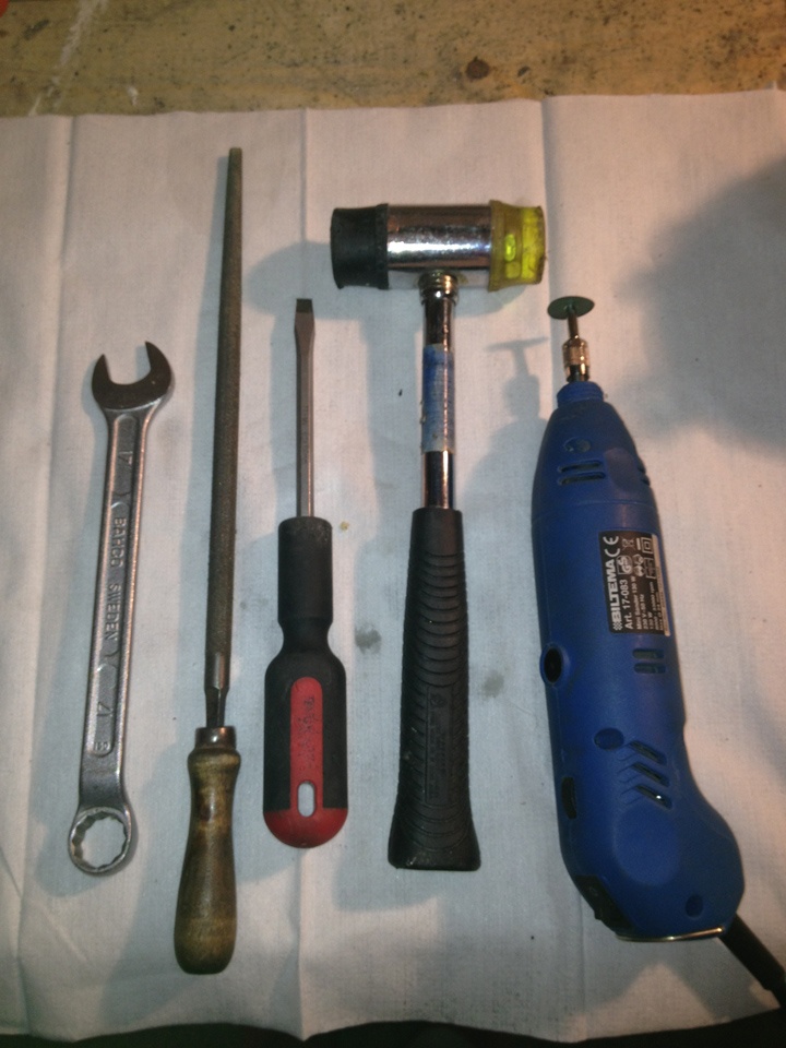

För att utföra detta så behöver du!:
Fast nyckel strl 17
Rundfil eller slipmaskin som du kommer åt med. Jag använde mig av Biltemas som funkar perfekt!
Relativt tjock plattmejsel (och en stjärnmejsel ifall du vill ta bort kåpor).
Gummiklubba
Ta gärna hjälp av en kompis eller liknande ifall du är osäker så att den kan hjälpa till och lyfta / hålla upp mopeden åt dig.

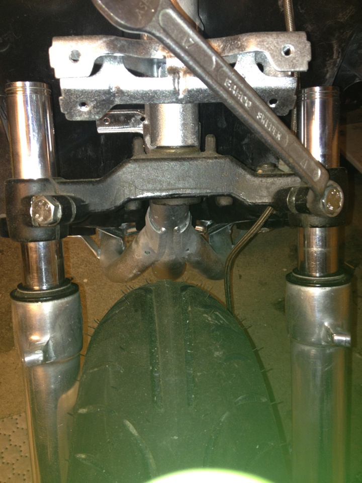

Använd nu din strl 17 nyckel och ta bort båda skruvarna som sitter i gaffelkronan. De sitter oftast väldigt hårt ifall dem inte blivit rörda förut.

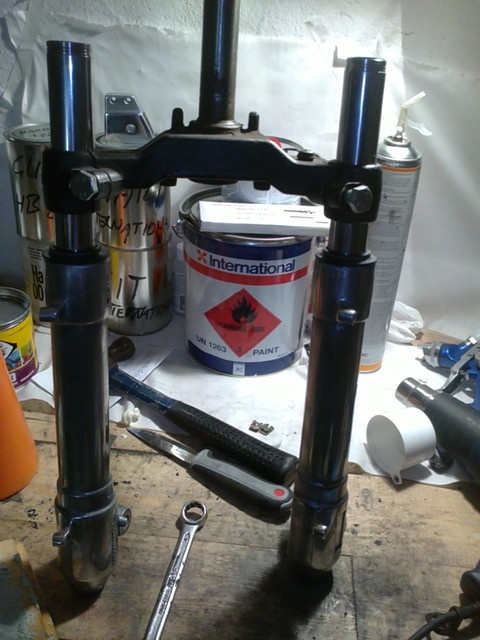

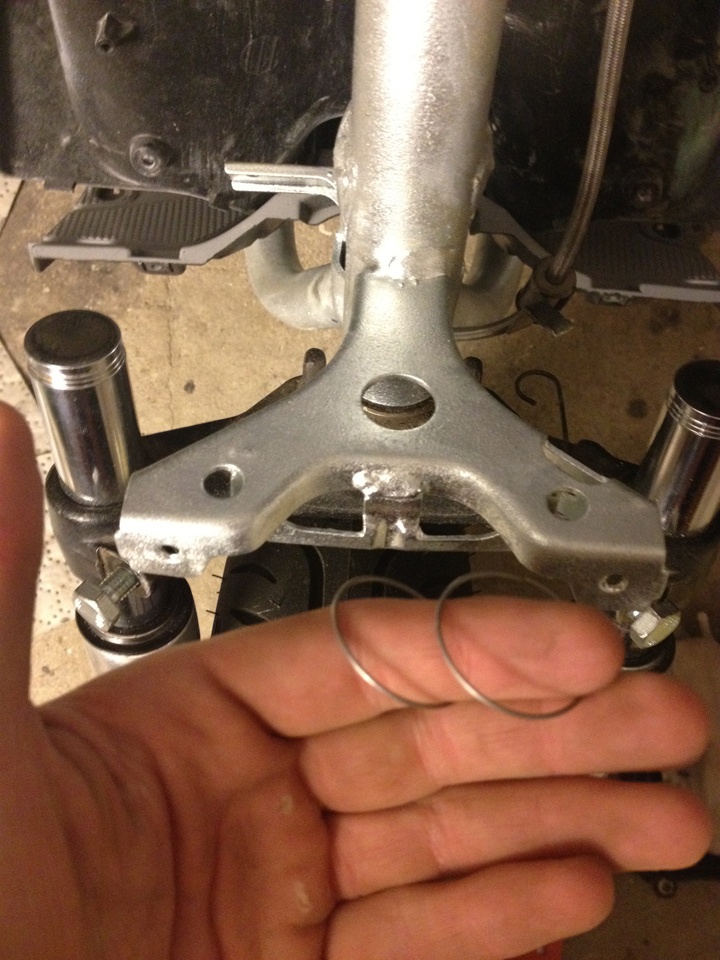

Ta sedan bort låsningarna som sitter på varje gaffelben högst upp
bild_3_960

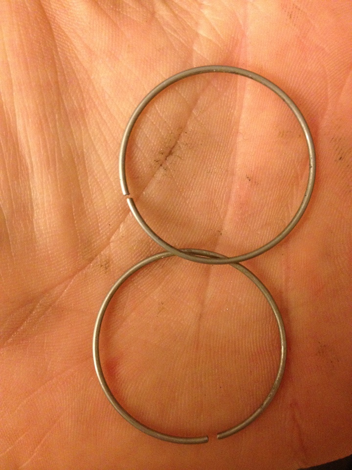

Såhär ser dem ut, lägg dem på ett ställe så att du inte tappar bort dem!
bild_4_960_01

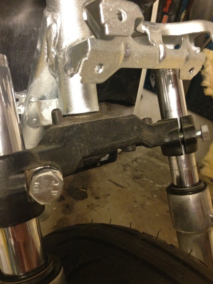

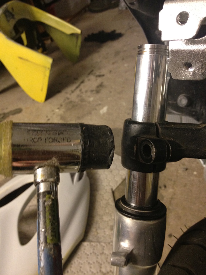

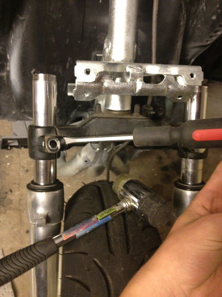

Ta nu gummiklubban och den platta mejseln, sätt in mejseln mellan den lilla springan där skruven går in och banka lite lätt på mejseln med klubban. Det kan behövas att man behöver böja lite med mejseln åt sidorna för att vinkla upp hålet lite.
bild_5_960_01
Ifall ni slår upp det för mycket så kommer gaffelkronan åka ner på gaffelbenen utan att ni slipat bort kanten.
Gör inte detta! Gaffelbenen sitter inte fast ordentligt, ni kommer märka att dem "vobblar" åt sidan.
Det kan behövas att ni bankar lite lätt med gummi hammaren på toppen utav gaffelbenen så att dem åker ut.

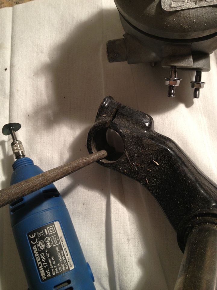

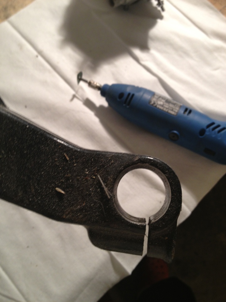

Ta sedan fram din slipmaskin eller rundfil och börja slipa bort den kant som finns i gaffelkronan. Eftersom att jag hade gaffelbryggan fritt nu så underlättade det slipningen. Det går även att slipa ner kanten även fast man har styre på.
bild_7_960_02
Ni skall slipat såpass mycket så att gaffelbenet i princip glider rätt igenom

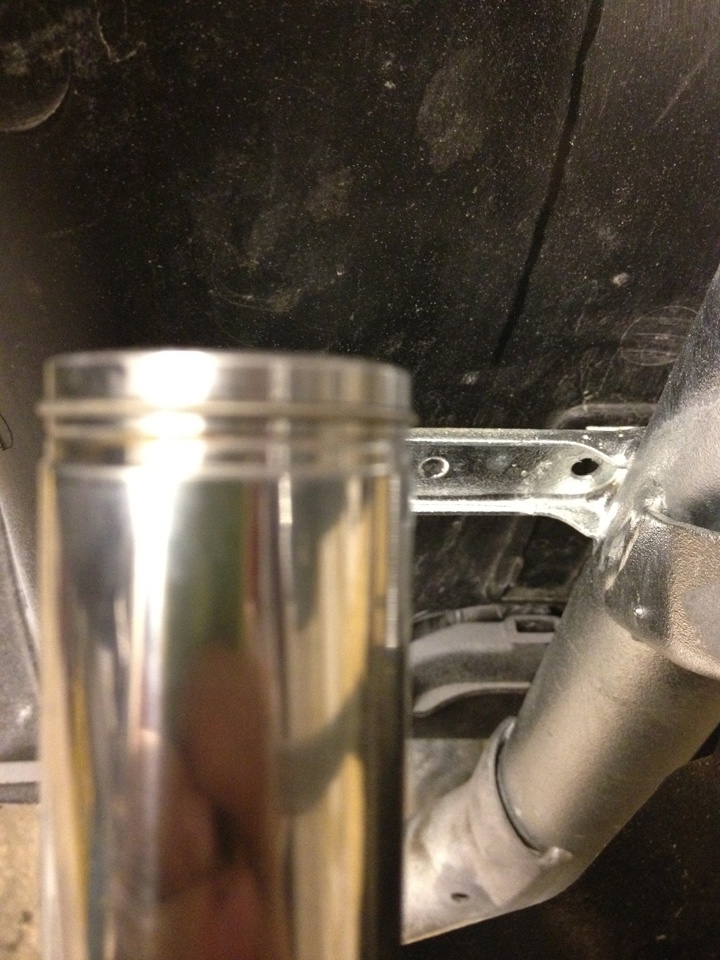

bild_8_960_01
Justera sen gaffelbenen till den höjd ni vill ha dem.
Till exempel till denna höjd:
