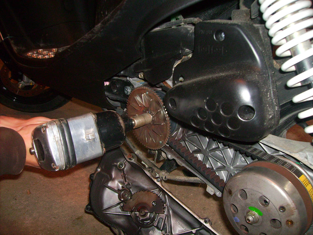

Ta mutterdragaren och skruva upp muttern som på bilden:
Bild: Mutter knacken på G Foto: TSR

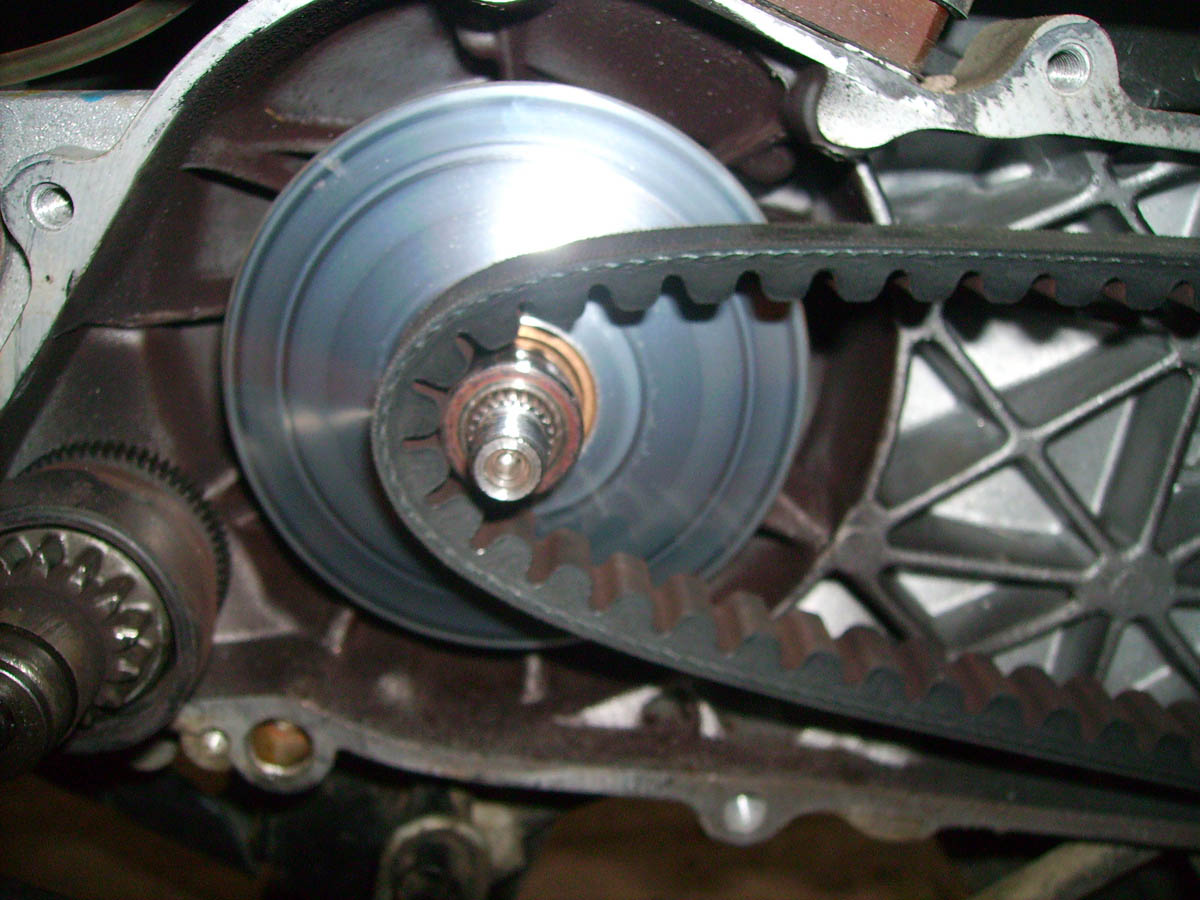

Plocka sen bort så att du kommer åt remmen.
Bild: Remen Foto: TSR
Plocka sen av den och dra ut klockan som innehåller vikterna.
Bild: Ta loss Remen Foto: TSR

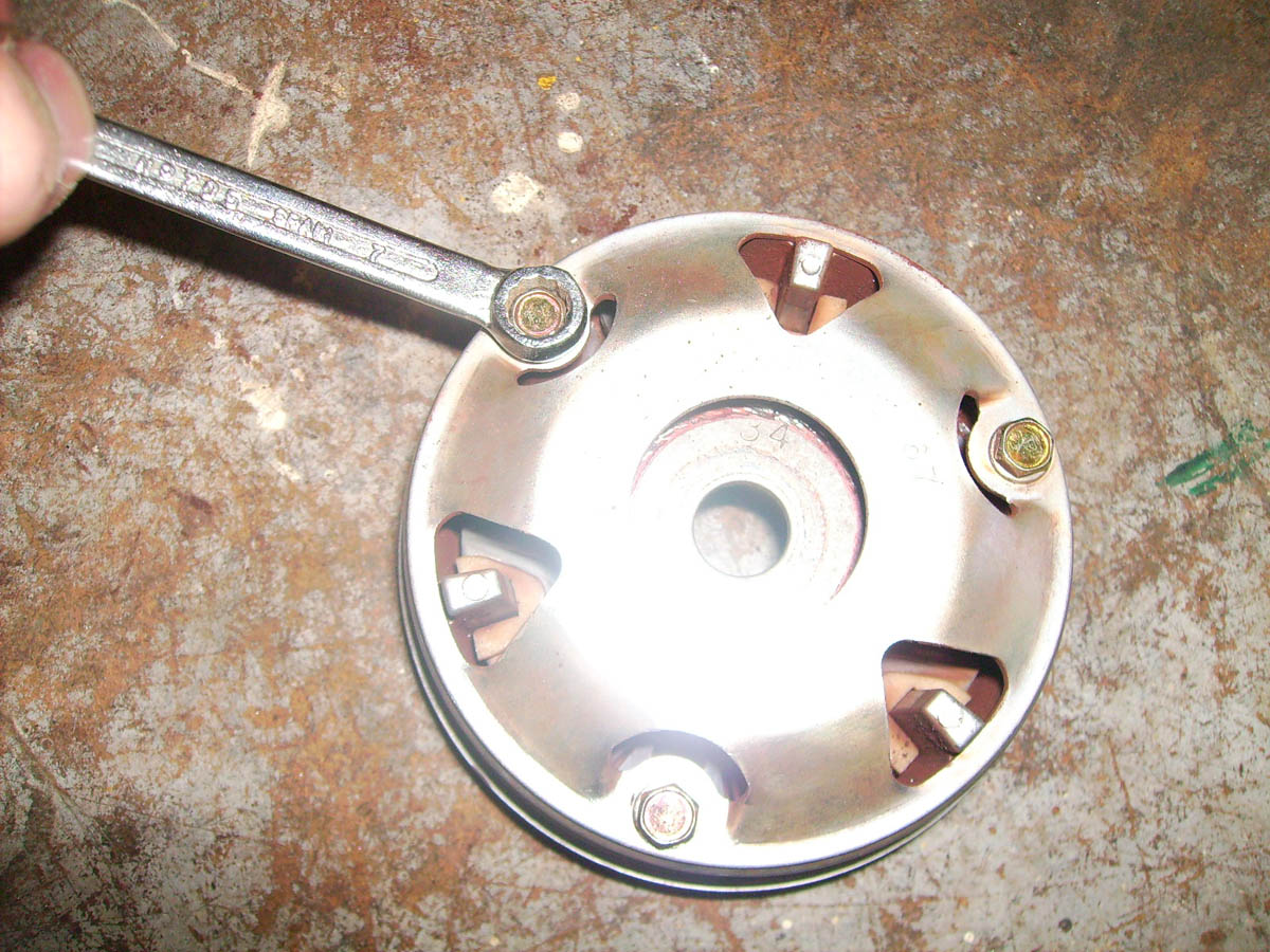

Variatorbrickan sitter överst och ser ut såhär:
Bild: Skruva av V-brickan Foto: TSR
Skruva bort de tre skruvarna som håller fast den.
Bild: V-Brickan av skruvad Foto: TSR

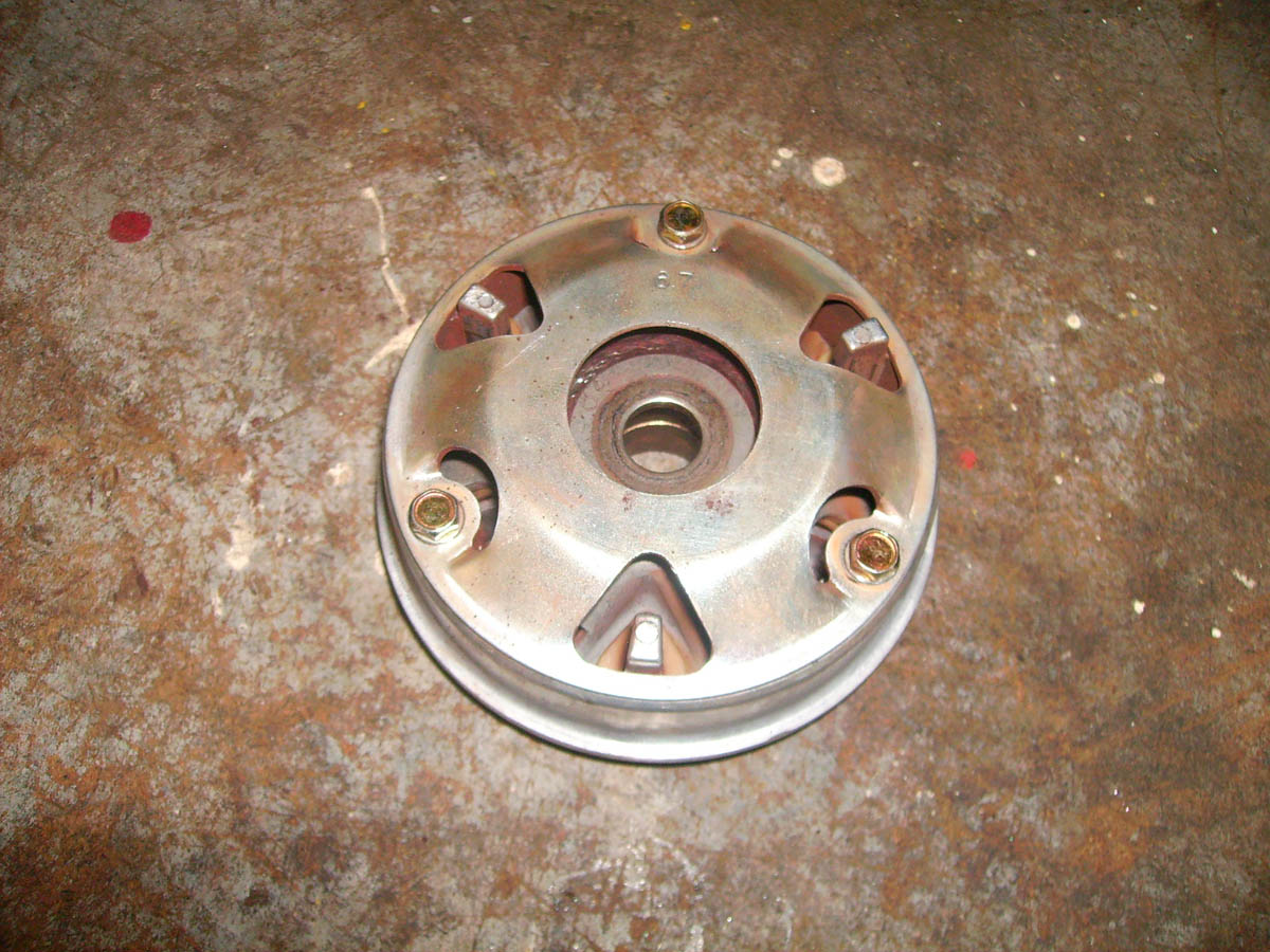

Sen ser det ut såhär och då är det bara att sätta tillbaka klockan
försiktigt och sen är det klart!
