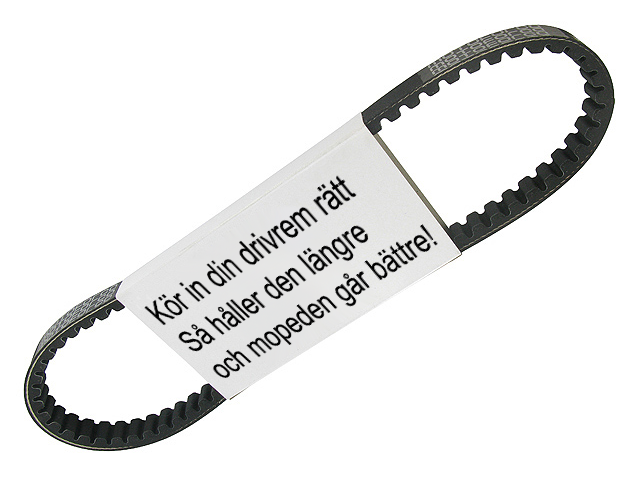

En guide som förklarar hur du ska montera och köra in en drivrem på din scooter-moped för bästa livslängd och prestanda!

En ny drivrem behöver en inkörning på minst 5 mil för att man ska få ut maximal effekt och bästa möjliga livslängd.
Målet med inkörningen är att på rätt sätt anpassa remmen så den matchar remskivorna innan man belastar den maximalt. Det är viktigt att remmen får anpassas till skivorna över hela ytan så den greppar optimalt genom hela växlingen. Dels för att remmen kommer hålla längre och dels för att ge maximal effekt!
Följ dessa steg för att köra in remmen rätt:
› Variera mopedens hastighet och varvtal så remmen upprepat får röra sig över hela den del av skivan där den kommer röra sig.
- Använd inte mer än 3/4 gas de första 5 milen (50 km) efter att du monterat en ny rem.
› Stanna och stäng av motorn efter varje kvart (15 minuter) när du kört så motor och rem får svalna.
Under inkörningen ska följande ABSOLUT UNDVIKAS:
› Aggressiv acceleration, eller snabb och ryckig gas vid låg hastighet.
› Konstant hastighet/motorhastighet under lång tid.
› Hög belastning
› Långa körningar utan att remmen helt får svalna.
Om du följer den här inkörningen och tipsen för montering och rengöring kommer din nya drivrem anpassa sig på bästa sätt till just din variator och ge bästa grepp, prestanda. En rätt inkörd rem minimerar värme, minskar polering och slitage.
