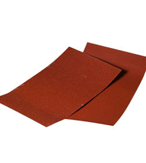

- Sandpapper

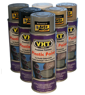

- Valfri färg (Köp gärna två burkar)

För att lacken ska fästa ordentligt är det viktigt att slipa ner den gamla lacken ordentligt , om du inte gör detta kommer lacken inte fästa och det kommer se skabbigt ut.
För dom som har bestämt sig att spackla så är det ännu viktigare att slipa ner spacklet till en jämn o fin yta.
#3 Primer
Börja med att spruta på ett tunt lager primer, all lackering läggs i olika lager. Det är bättre att spraya lite flera gånger än mycket på samma gång, så ta det lungt med spray burken.
Var observant på rinningar i primern om detta har skett är det viktigt att du slipar ner och lägger på ett nytt lager primer på det området.
#4 Lackering
Börja med ett tunt lager och låt det torka, lägg på ett lager till och fortsätt sedan så här tills du har fåt en täckande färg.  Viktigt att ta de lungt med spray burken för att slippa rinningar, detta är det sista du vill ha.
