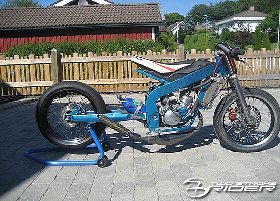

Det första jag gjorde var att riva ner hojen till ramen. Tog sedan fram vinkelslipen och kapa bort ca 10-15 kg, va inte riktigt nöjd med det, så jag borra även ramen för att lätta den ytterligare.
Borrningen lätta den 1kg till...
När det gäller gaffeln så är gaffelbenen urtagna och kapade med 15cm. Det gjorde dock gaffeln helt stel fram, vilket inte är något jag rekommendear!. När du kör med stel framgaffel och stel bakdämp, och hojen reser sig (gasres) så slår det till ordentligt i händerna, pga. att man inte har någon dämpning. Jag rekommenderar att när man kapar gafflarna så skall man minst 5cm till godo så inte det slår igenom.
Svingen är förlängd ca 13cm, för att den inte skall resa allt för mycket.
När jag kör slicksdäck bak så greppar det riktigt bra när man bränner lite gummi innan.
Målet med chassit va att få den så lätt och låg som möjligt, vilket jag tyckte jag lyckades med!
Tycker även det blev ett skönt stuk på hojen...

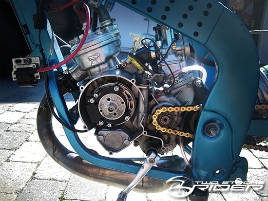

Motormässigt har jag valt att köra i FFA-klassen (FREE FOR ALL) eftersom jag hade Lustgas. FFA är klassen för dom som har 80cc ++, och man får även köra med lustgas.
Då kunde jag lika gärna även köra med stor cylindervolym, det fick bli Top Performances 86cc cylinderkit, med 1 mm längre slaglängd på veven så det blev 88.3cc.
Köpte cylinder av ATRacing (Alex) som även portade den. En kanonportning i min smak.
Övrigt i motorn har jag valt delar efter vad som passar till cylindern.

Varför just dessa delar?
Cylindern valde jag efter att jag körde med lustgas, så det blev en cylinder med stor volym vilket jag nämnde förut.
Metrakit PVL är en tändning som man kan välja om man vill ha en digital eller analog, den digitala är ca 1000kr dyrare. Jag har testat ett antal olika tändningar som: Italikt analog, italkit digital, malossi mhr eprom digital, PVL analog och PVL digital.
Man byter tändning för att originaltändningen inte hänger med på dom högsta varven, och då får du inget bra gasrespons vilket du vill ha.
Avgasröret är ett Prorace rör av Metrakit, som är deras näst vassaste rör, det vassaste heter Metrakit Copa GP och det är till 80cc, kostar ca 4000kr. Extremt svårt att få tag på det röret tycker jag och lite för dyrt i min åsikt, så det fick bli ett Prorace som jag är nöjd med.

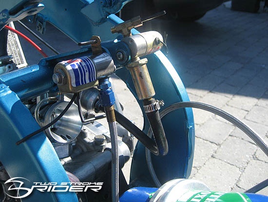

Varför Lustgas?
Jag valde att köra på en våt lustgas, det finns både torr och våt. Skillnaden mellan de är att i den våta så är det inte bara gas, utan även bensin som går igenom en bränslepump, som man kan ställa in hur mycket bränsle man vill ha, och ju mer bränsle du tar ju mer gas måste du också ha.
Gasen och bränslet kopplar man in i en "fogger" som man kan sätta fast i insuget eller förgasaren.
När man ställer in gasen är det inte som förgasaren att det skall vara lagom bensin och lagom luft. Här är det ju mer bränsle ju mer gas ju mer effekt, men om du trycker i för mycket gas kan det bli för högt tryck i motorn, och då kan den gå sönder.
En torr gas kan öka motoreffekten med 30-60% beroende på munstycke och setup, den våta gasen med 50-100%
img2798m_550
Varför förlänga svingen?
Man kan välja lite när det gäller svingen, man kan även bygga en Wheele bar, en wheelie bar är som ett stödhjul som man sätter bakom mopeden för att den inte skall börja stegra när man kör iväg. Jag valde att förlänga svingen istället, för när man förlänger den det tycker jag även hojen får ett gött sprintstuk.
025fd_550
Varför borra ramen?
Jag började med att kapa ramen och då tappa jag 10-15 kg men vill lätta den mer och då är borra ramen nått jag rekommenderar! Men om du kör växlat och vill ha ett så lätt chassi som möjligt rekommenderar jag en FS1 t.ex, de är väldigt lätta, men det jobbiga blir då att man får svetsa om motorfästerna
Hur gör man för att det skall greppa?
Det du skall tänka på är att du vill ha så mycket gummi som möjligt mot backen, så man skall inte ha allt för mycket luft i bakdäcket jag körde på ca 1.5 bar, men med ett banracingdäck då dragracingdäcken är extremt dyra.
Ett banracingdäck greppar som bäst när den har en värme på ca 60 grader, så det är viktigt att burna innan varje runda...
