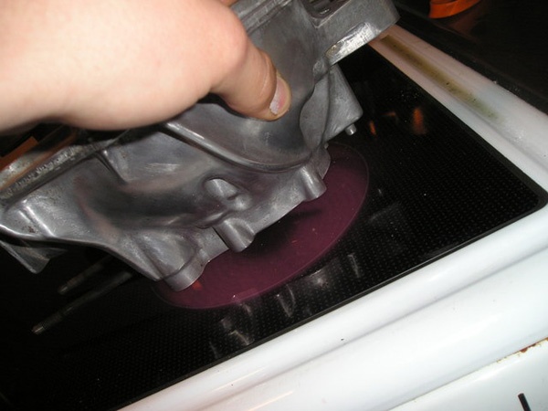

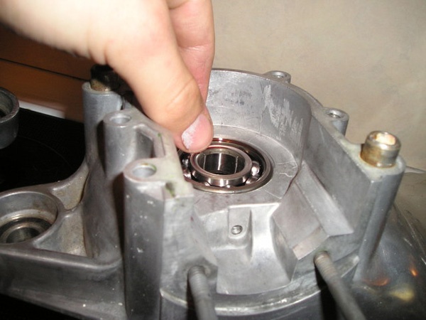

Nu har veven legat i frysen i ca 12h, men den får ligga en stund till medans vi förbereder resten. Ta blockhalvorna och se till att de är rena. var redo med nya packningar/packningsmassa. sätt igång två plattor på högsta värme och lägg blockhalvorna med insidan (sidan där lagerna sitter) ner mot plattan. Värm i ca 3-4 min. OBS var noga med att ni värmer så länge annars kommer lagret fastna på halva vägen, och det vill vi inte! OBS När det gått ca 3 min så plockar ni ut lagerna ur kylen och öppnar förpackningarna öppna BÅDA om ni håller på med båda halvorna samtidigt. När detta är klart så stäng plattorna, och vänd halvorna och släpp ner lagret försiktigt i banan, inget våld kommer krävas då lagret bara kommer trilla ner i banan. Givetvis kan man ta en blockhalva i taget, men detta går fortare och funkar minst lika bra om man följer guiden.

När blocket har stått en stund har den höga värmen övergått till lagerna och de håller nu samma temperatur som resten av blocket. Då är det dags att ta fram den frysta veven. lägg blockhalvorna på ett ställe så att de ligger stadigt. Börja med den stora halvan. Plocka fram veven ur frysen, och torka av den lite lätt. tryck i den i lagret och knacka med gummiklubba, försök att få i den så gott det går men brukar aldrig gå helt. Sätt packningsmassa på halvan och tryck på den andra halvan på veven, så gott det går. Ta fram de långa skruvarna och börja korsdra sakta men säker kommer halvorna närma sig varandra och efter en liten stund är blocket ihopsatt. Veven brukar snurra ganska trögt, låt blocket stå en liten stund så att veven får tina upp och ljumma till sig lite, sen är det bara att lossa lite på alla skruvarna knacka lite och dra tills veven snurrar fritt. tryck på packboxarna där de ska sitta, och känn dig nöjd över ett gott och välgjort arbete.
