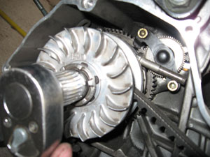

1. Ta av Variator-kåpan och så har du variatorn till vänster, klockan till höger ska vi inte röra.
2. Börja med o titta innanför remskivorna och så kommer du se 2 ”hål” på varje sida.
3. Dom hålen kommer du ta hjälp av genom att sätta den mutter med ”huvudet” i hålet och andra sidan uppe i blockhörnet. När du fått den där så är det bara och ta ett spärrskaft och vrida av muttern.

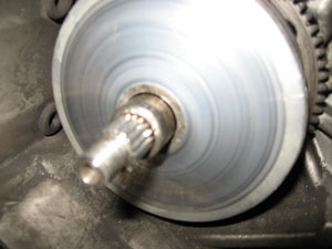

4. Då kan du ta av fläkthjulet och remmen och där på hylsan ska ringen sitta om den inte redan är bortagen(vid pilen).
5. Bakom den har du vikterna som du borde byta vid mer trimning för att den ska gå bra.
