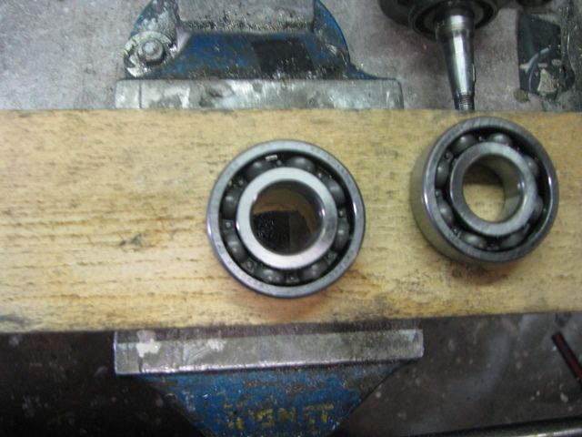

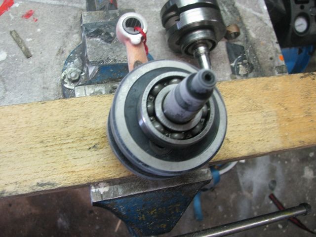

Bild 31

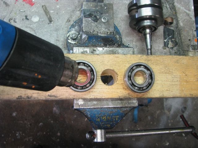

Jag värmer vevlagrena till ca 100-120grader
Tips
- Stänk vatten på lagret medans du värmer så ser du när tempen nått 100grader
Bild 32

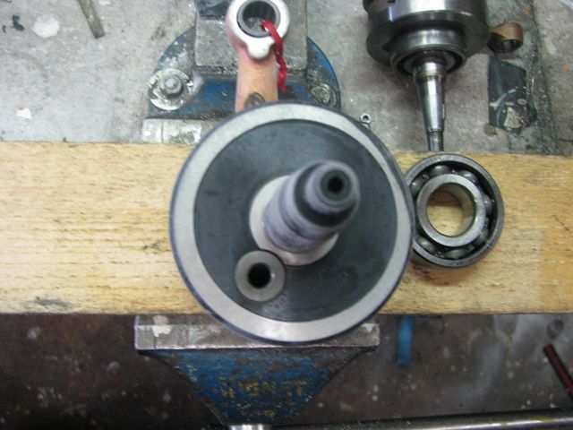

Veven har legat i frysen i ca 2timmar
(detta gör att den krymper lite grand)
Bild 33
Placerar det varma lagret över hålet i brädan som sitter i skruvstycket
Bild 34
"Klonk" lät det när veven gick i botten på lagret
Bild 35
Sedan släpper jag bara det andra varma lagret på den kalla veven!
Bild 36
Sedan placerar jag allt i frysen ett par timmar!

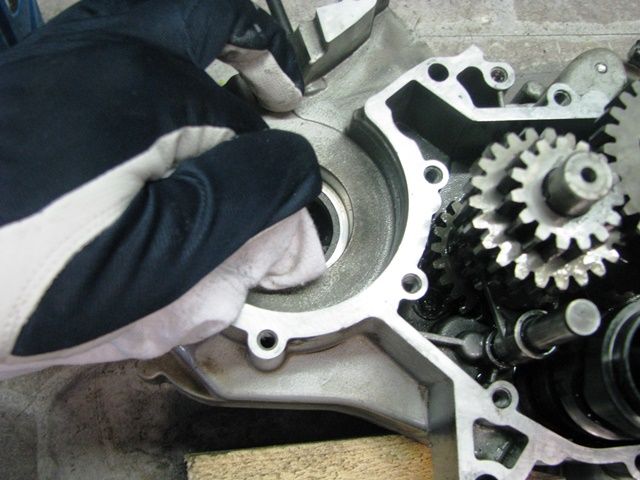

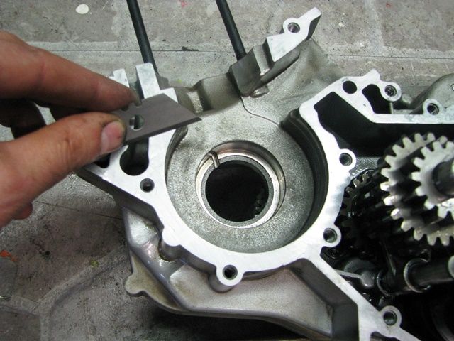

Skrapa bort packningsresterna med ett rakblad eller liknande

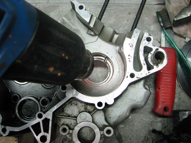

Bild 38
Värm blocket med en varmluftspistol
Bild 39

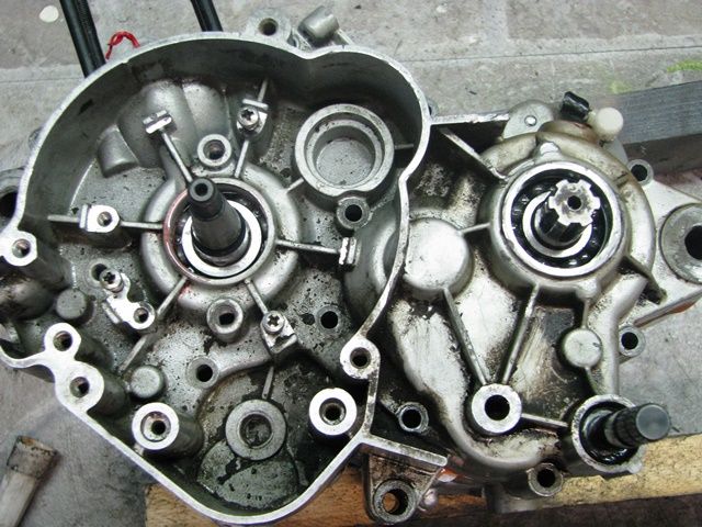

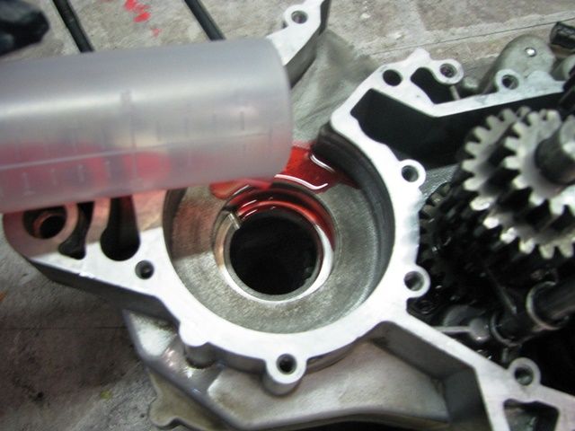

Bild 40
Lite tvåtaktsolja som för att underlätta att lagret skall komma ner ordentligt

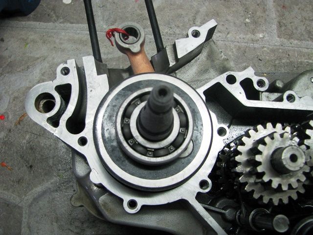

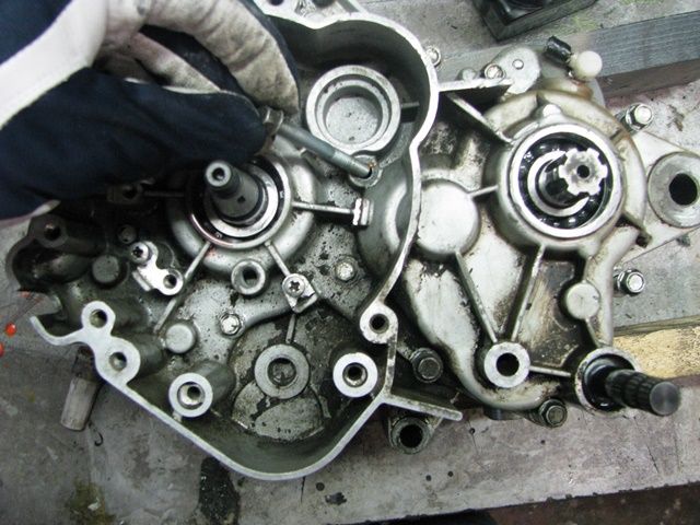

Bild 41
Ta ur veven från frysen och lägg den på plats.
Inget våld kommer att behövas den glider på plats enkelt!

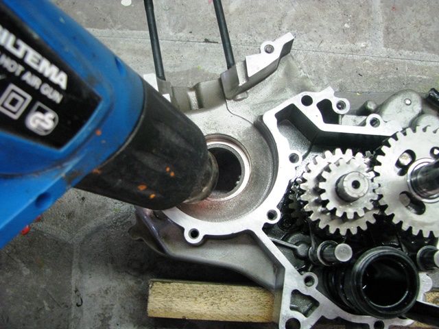

Värm andra block halvan på samma sätt

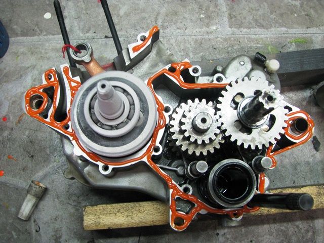

Bild 43

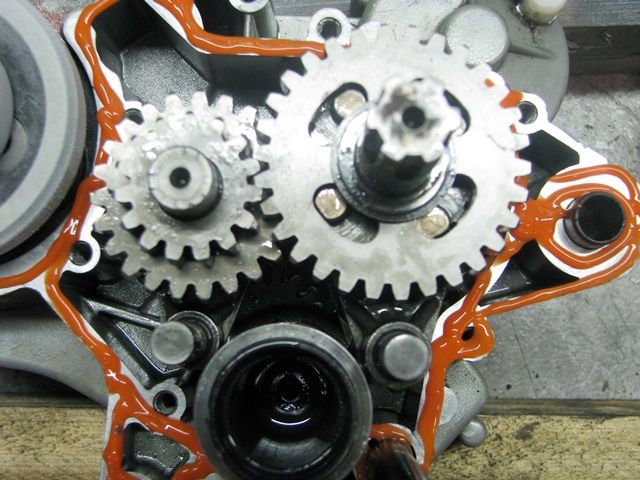

Packning eller "packning på tub" appliceras
Bild 44
Glöm inte brickorna
Bild 45
Olja i den varma blockhalvan
Bild 46
Här har jag tryckt dit den varma blockhalvan på veven utan problem
Bild 47

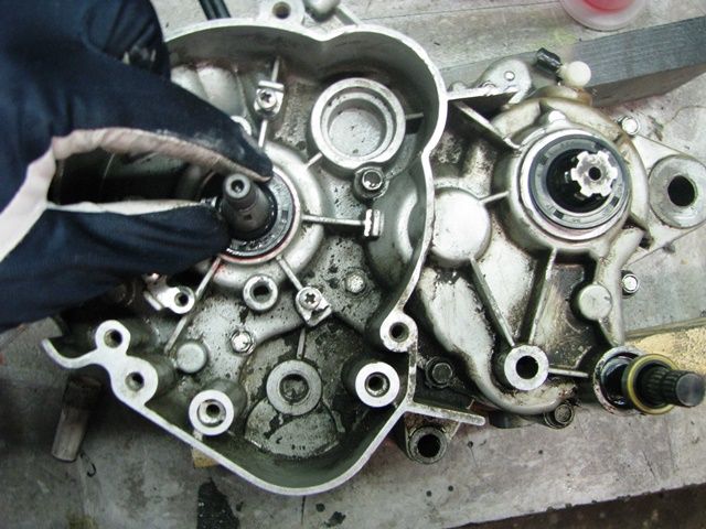

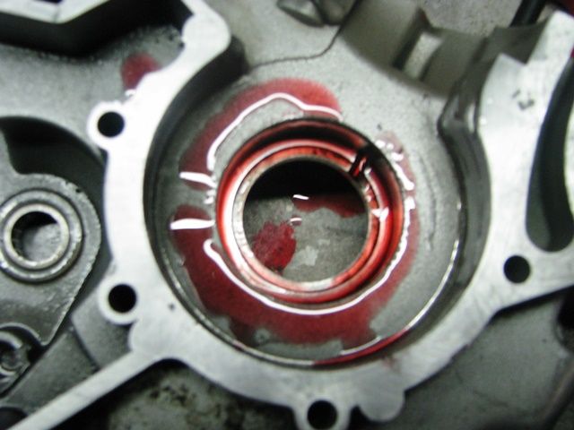

Bild 49

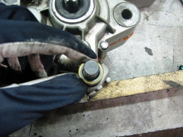

Tryck dit packboxen på veven smörj gärna in den med olja först
Bild 50
Och packboxen där kedjan skall monteras
Bild 51

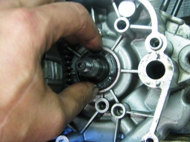

Och den packbox som skall sitta på axeln till växelpeten

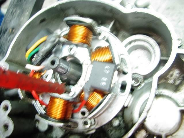

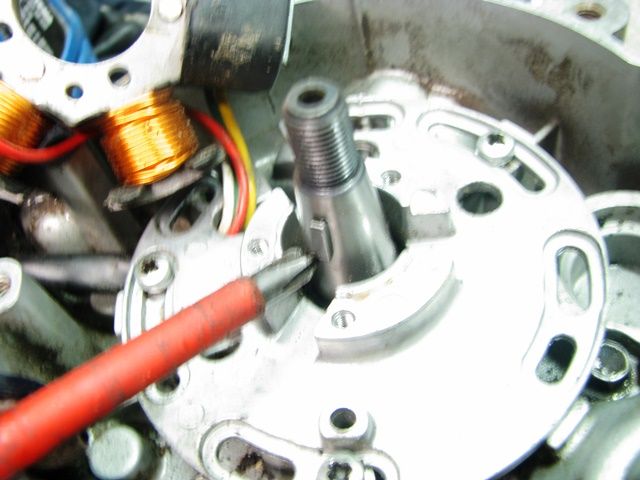

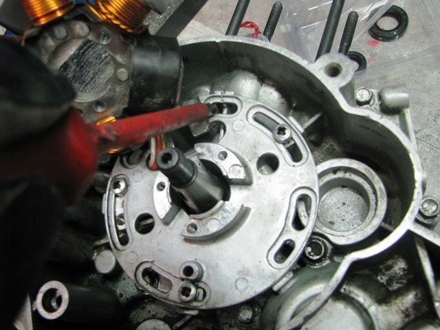

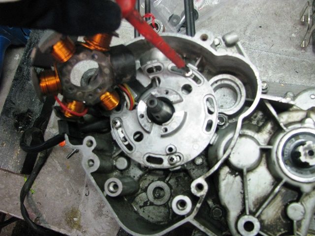

Bild 52
Dra dit tändplattan
Bild 53
Kolla så körn slaget hamnar rätt
Bild 54
Montera krysskilen på vevaxeln
Bild 55
Dra dit skruvarna som håller spolarna på plats

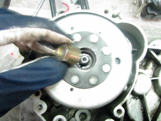

Bild 56

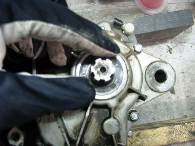

På med svänghjulet och bulten
Bild 57
Vänd på motorn och montera packboxen på andra sidan

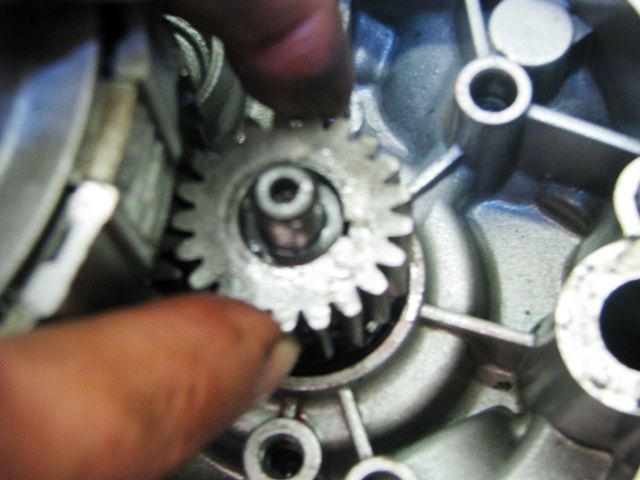

Drevet och krysskilen och dra sedan dit muttern
Bild 59

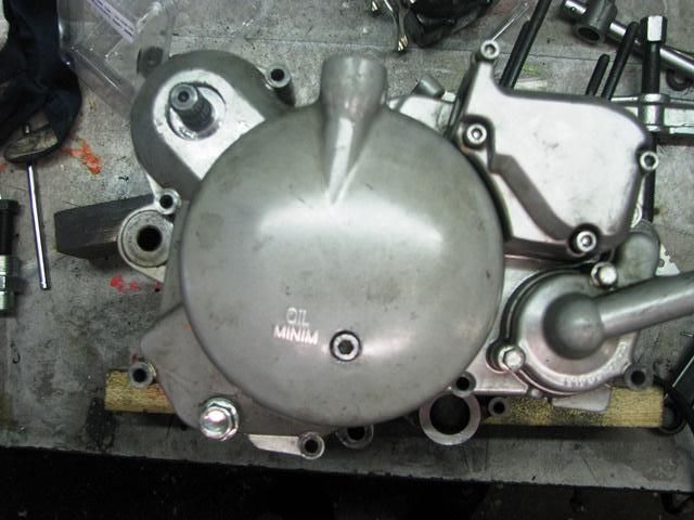

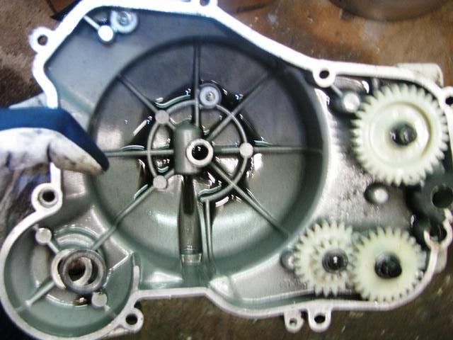

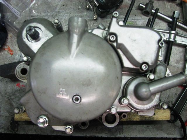

Transmissionskåpan
TIPS
Kolla att brickan på kickaxeln finns på plats

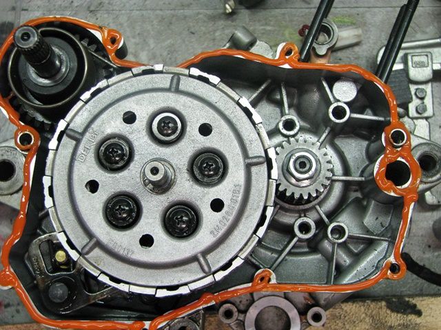

Bild 60
Packningsmassa eller papperspackning
Bild 61
Tryck på transmissionskåpan
Bild 62
Korsdra bultarna
Bild 63

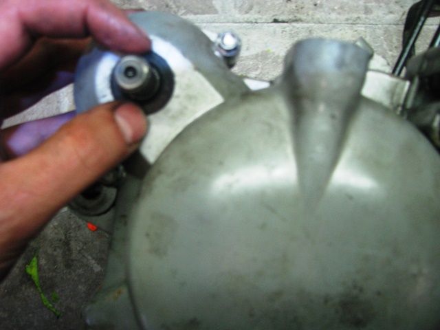

packboxen på kickaxeln

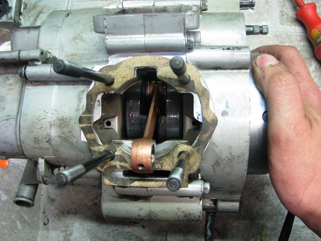

Dra runt svänghjulet och kontrollera att veven går runt utan problem
Bild 65

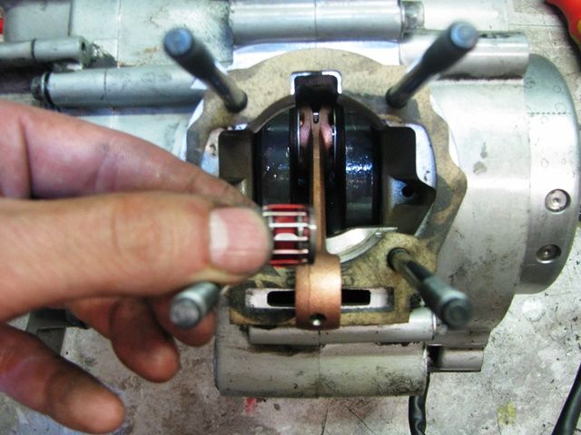

Olja in nållagret och placera det i veven
Bild 66

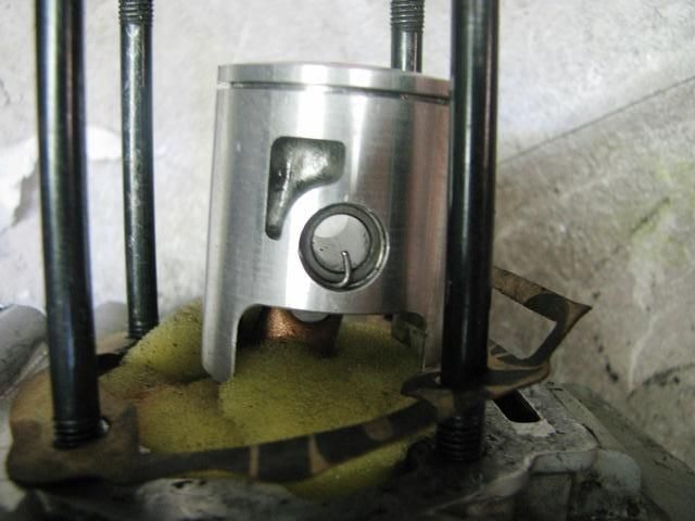

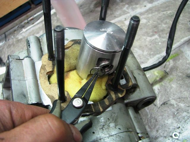

Bild 67

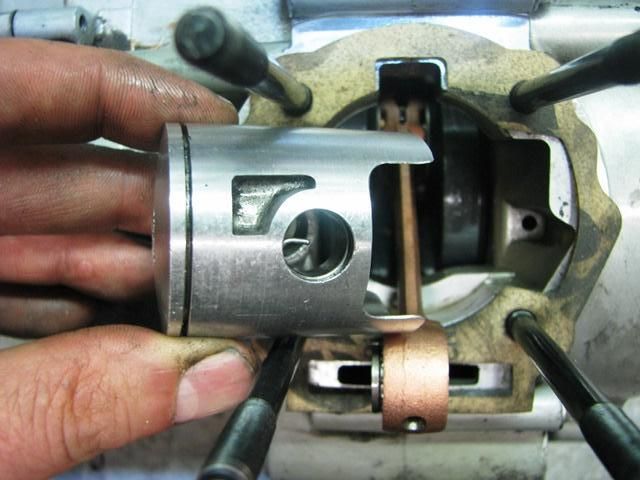

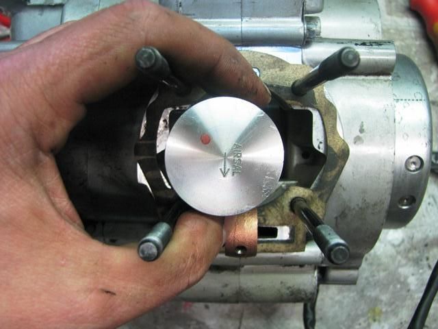

Montera kolvbulten och kolven
OBS!
- Pilen på kolven skall peka framåt
Bild 68
Sedan andra klipset
TIPS
Sätt en svamp eller trasa i öppningen till vevhuset
Det är "obra" om klipset hamnar i motorn
Bild 69
Vrid klipset så spetsen hamnar vertikalt och i spåret på kolven

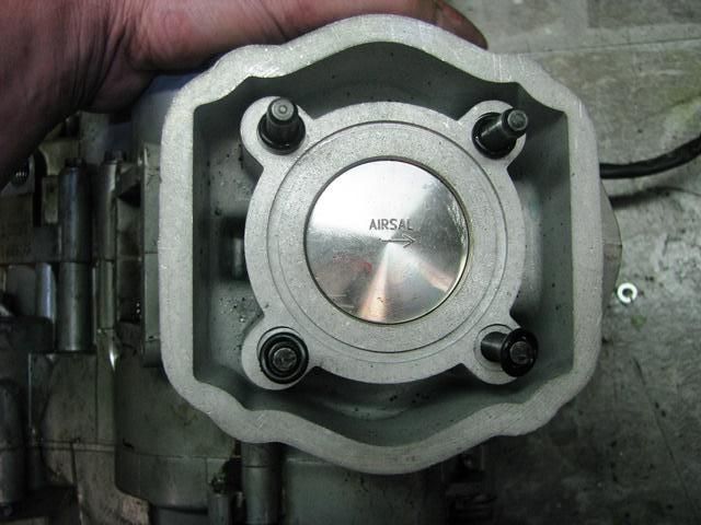

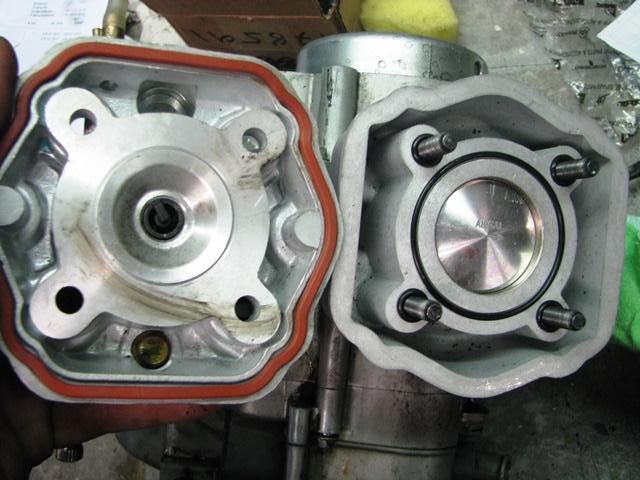

Bild 71
Nu har jag monterat kolvringen och kollat squisen.
Sedan monterar jag gummitätningarna
Bild 72

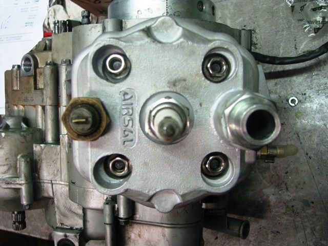

Korsdra muttrarna på toppen
Bild 73

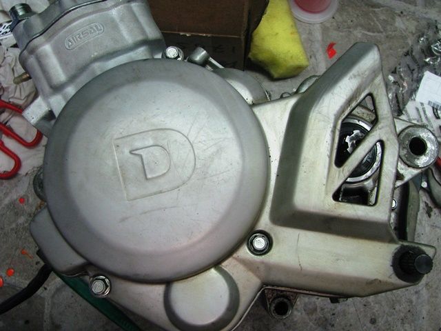

Jag monterar kedjekåpan för att hindra skräp komma in medans jag monterar motorn på ramen.
