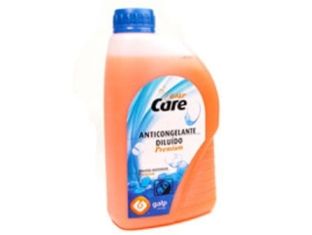

Galp - Kylarvätska (1L) - Etylenglykol Utspädd med 33% avmineraliserat vatten fryspunkt -40°C

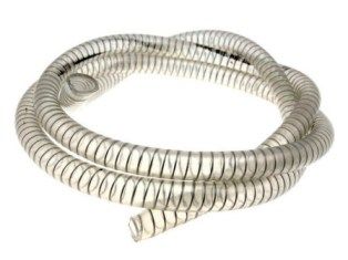

Motoforce - Kylarvattenslang

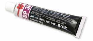

Würth - Flytande Packning
