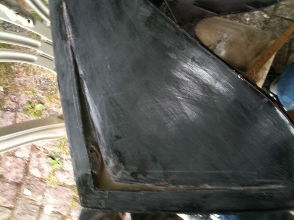

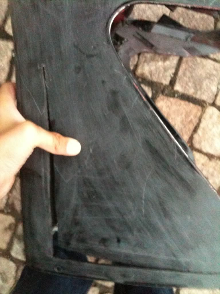

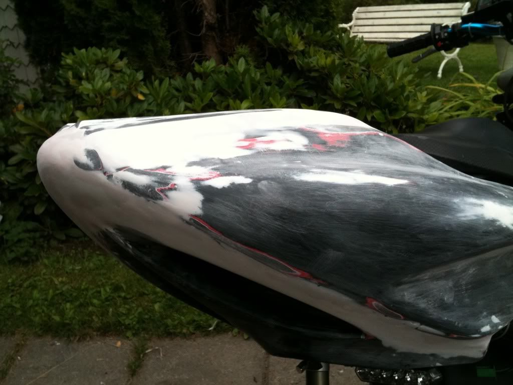

ohja men använd dig av först om du har en plastsvets och sen glasfibermatta och polyester sen glasfiber spackel sen finspackel så ska det bli jävligt bra !erik-aerox skrev:Tack tycker också det bakpartit är as snyggt tycker att det har blivit ganska bra hitills men det är mycket jobb kvarsomlow skrev:håller med b2r ! och sen det moddade bakpartit är as snyggt om man får det bra ! kommer defeneivt följas !
ja jag har först limmade jag ihop alla kåpor med limpistol.Sen plastat med polyester plast och glasfiber matta inuti sen fyllt på med glasfiber spackel sen finspackel och nu ska jag bara slipa och finspackla det sistasomlow skrev:ohja men använd dig av först om du har en plastsvets och sen glasfibermatta och polyester sen glasfiber spackel sen finspackel så ska det bli jävligt bra !erik-aerox skrev:Tack tycker också det bakpartit är as snyggt tycker att det har blivit ganska bra hitills men det är mycket jobb kvarsomlow skrev:håller med b2r ! och sen det moddade bakpartit är as snyggt om man får det bra ! kommer defeneivt följas !

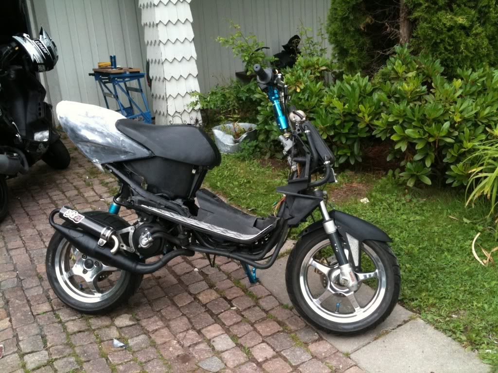

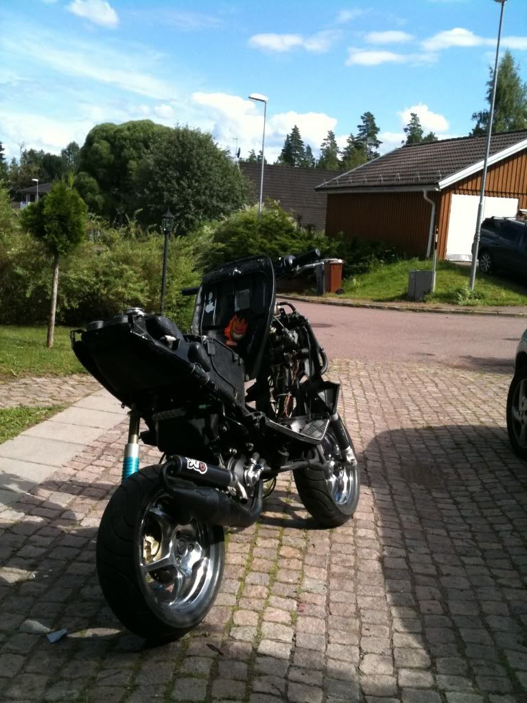

erik-aerox skrev:Tjenna tjenna nu har jag dragit igång ett project på min fina aerox som kommer bli jävligt kul
mitt mål med moppen är att den ska bli riktigt fin och en riktig blickfångare
STYLING/KLART
:TNT Nudebar och styrstam, TNT sidostöd ,Stage6 höjningsats XL ,Fournales bakdämpare blå ,Fotplåtar ,Bromsoljelock stage6 blåa ,Polerade bromshandtag ,Polaerade fälgar ,Polarad variator kåpa ,Polerade fälgar ,Polerat motorblock ,LED baklampa ,yasuni rör svar lackerat ,Moddad variator kåpa.
STYLING/HÅLLER PÅ/KOMMER
:Vitt sadelöverdrag ,Vitt styling galler ,Moddat bakparti med framkåpa ,Moddad framkåpa ,Race blue metallic lack ,andra moddningar i kåpsettet.
STYLING/KANSKE SKA ?
:,sänka framgaffeln ,polera gaffelbenen ,Oversize broms skiva ,
Jag har också ett till färdig moddat kåpsätt som ä riktigt fint

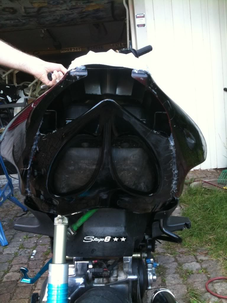

testade bakpartit på moppen och det såg ganska bra ut
drog en liten beställning

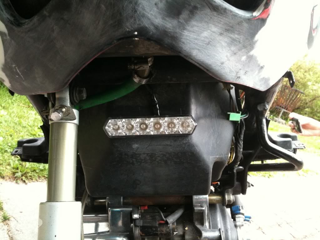

baklampan på!
