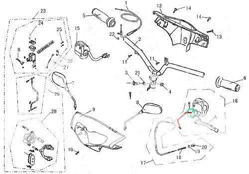

Kontroll av kontakter i bromshandtagen
Kontakt inringad med grönt (sladden till kontakten är markerad med röd)
Finns en på varje handtag.
Felsymptom
Har kontakten glidit ur sin hylsa eller tappen gått av på någon sida lyser bromsljuset hela tiden och moppen går att starta utan att hålla in bromshandtaget

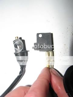

Bromsljuskontakt Typ 1: (till vänster)sitter på bla TMS VIA och Baotian Sprint
Bromsljuskontakt Typ 2: (till höger)sitter på bla TWS Preo och Baotian Classic
Bromsljuskontakt Typ 1: sitter i en liten "hylsa" på bromshandtaget (Se bild ovan)
Obs!
Om den lilla piggen (inringad med rött) inte är intryckt när bromshandtaget är opåverkat lyser bromsljuset
Bromsljuskontakt Typ 2: sitter fast med en liten skruv under bromshandtaget
Obs!
