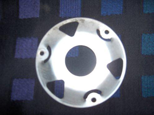

detta med v-ringen.... om du går till jetforce första inlägg så ser du på sista bilden en bild på en variator med hylsa och remskiva, på hylsan sitter en variator ring.
ringen sitter där för att hindra så att variatorn inte kan trycka remmen till högsta växeln, vilket resulterar i lägre toppfart. ju bredare ringen är destå mer stryper den. jag körde ett tag med helt opluggat rör och lättare vikter och med två v-ringar, då gjorde min 50km/h med ett riktigt gött axx och väldigt stark.
pröva och plugga ur röret och sätt in en fet v-ring så ska du se att det blir bra ;)

Peugeot har V BRICKA som variator strypning ist för den klassiska V- RINGEN.
ta bort din V BRICKA på din speedfight, och sätt istället dit en tjock V- RING.
V-RINGEN kommer strypa mer än V-brickan eftersom att man kan välja storlek på den, (destå bredare V,ring destå mer stryper den).
