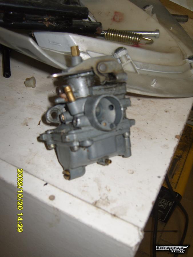

hmm kan vara svårt att hitta en sats till en gammal mikuni fögg (typ 20år gammal)
En sånhär är det

men jag provkörde den idag och den går förfärligt dåligt...
och då den blir varm så putrar den till och stannar :?
vad kan det vara för fel? jag hade tänkt all lägga electronisk tändning så jag skulle få säker gnista.
Vet någon annan vad det skulle kunna vara för fel?
jag tog bort tändstiftet och det var kål svart... men inte igensotat
och kan det vara fel inställd nål på den? för att på lågvarv så drar den bra men på högvarv är den ganska kraftlös

Om tändstiftet är kolsvart får motorn för mycket bensin på full gas. Gå ner i huvudmunstycke.

men alla andra säger att den får för lite bränsle... och munstycket ligger på runt 55 med dåligt år förgasaren inställd för jag just lade dit den och den hade stått typ 10år i hyllan förrän min pappa hittade den men kan det vara att jag skulle måste ta bort förgasaren och blåsa ur den ordentligt?

Tja Putsade förgasaren idag men inget skräp såg jag och blåste ur den,jag monterade den och märkte att luftskruven var 1/4 ut och skruvade ut den till 1 1/2 och oj va lätt den startade!
Men efter 5min så "Put Put Pof" och den stannade...
Vi kollade om den gnistade och NEJ den gnistade ej
Skall köpa ny kondensator åt den så skall vi se att den åker glatt på bakhjulet :)
Uppdate!!!
Köpte Ny kondensator och bytte den på 2 timmar om man räknar med justeras och den första kondensatorn passade inte så vi fo och köpte 5st rätta som passade och så vi har som reserv
OCH OJ!!! Den startade otroligt bra!
