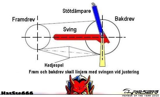

Hur ska mopeden stå när man mäter kedjespelet och varför är det viktigt? När mopeden står på sitt centralstöd så har kedjan större spel än när den står på sidostödet. Om du sätter dig på mopeden trycks fjädringen ihop och svingen rör sig uppåt vilket sträcker kedjan och spelet minskar. Riktiga Crossmotorcyklar kan man vara tvungen att dra ihop ett spännband över sadeln och baksvingen för att linjera drev och sving vid justeringen.

Bild på hur det ser ut när kedjedreven och svingen linjerar!

- Kontrollera att bakre och främre drevet linjerar. - Kontrollera genom att titta om kedjan går rakt mellan fram och bakdrevet
