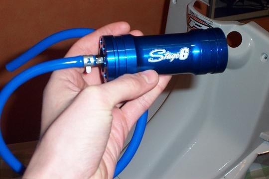

Stage 6 färdiga Boostbottle finns att köpa i twostroke shopen.

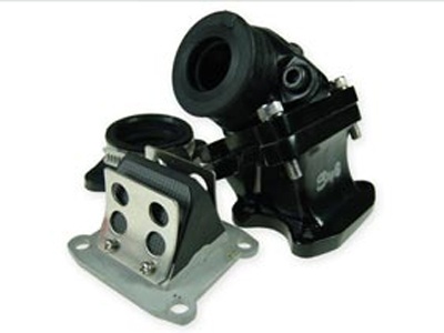

*OBS* 1-4 kan hoppas över om man har vissa triminsug som kommer med boostbottle nippel tex Stage 6 insugskitt*
insug4_400
Stage 6 insugskitt levereras med nippel för boostbottle

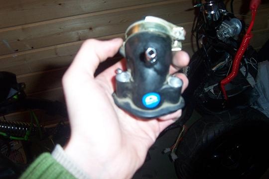

2. När ni monterat av insuget är det dags att borra hål. Ta fram nippeln nu har kolla eller mät och hitta en borr som är i snarlik diameter med lite mindre.
Sätt fast insuget i ett skruvstäd eller likannde så du får ett rakt hål.
När du gjort det så tryck in nippeln i insuget.
lol_24_540
Insuget är borrat, Och nippel är placerad i gummi insuget.

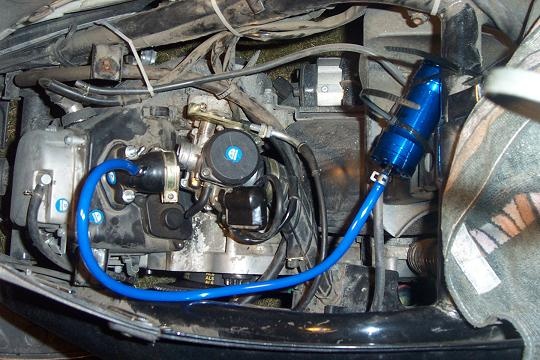

5. Nu tycker ni fast slangen på boostbottelns nippel och andra änden av slangen på insugets nippel. Placera boostbotteln över cylindern för att det ska ge effekt.
Sätt fast den vid/under ramen eller liknande med hjälp av buntband.
lol_32_540
Boostbottle monterad och placerad på en Baotian 4-T moped
