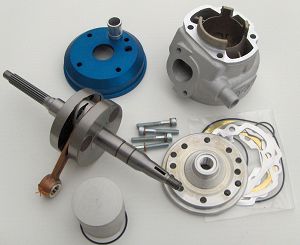

Hyperrace Setup
BILD: 2fast4race
Avgasrör: Yasuni C16,20,21,30 Polini evolution m.fl
Cylinder: Polini evo, MHR teamspeed, 2fast4race m.fl
Förgasare: Allt från 19mm-32mm dock vanligast runt 24mm.
Variator: MHR Overrange M.fl
Koppling: Malossi deltaclutch, Polini 2g m.fl
Övrigt: byte av tänding Italkit,eprom m.fl. Kevlar rem, massvis av munstycken, ny reedkorg m.m.
Pris: ca: 10 000 +
Toppfart: 110km/h +
